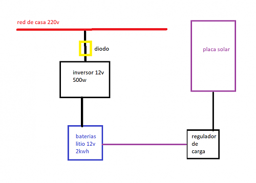

    Hola, dandole vueltas y pensando en cosas que tengo por casa, se me ha ocurrido una cosa.
    Tengo en casa un inversor de 500w que da 220v a partir de 12v . Lo compré para el coche. Por lo que entiendo que funciona como un inversor de aislada, que a partir de 12v de una bateria da 220v.
    Tengo en casa unos 2kwh de celdas de litio también. Por ello se me ocurre el siguiente experimento:
    Conecto 1 placa solar (a comprar) a un regulador de carga (que tambien compraria). Y el regulador de carga lo conecto a la bateria.
    La bateria sería una bateria de 12V de unos 2kwh mas o menos . Y esta bateria alimentaria el inversor de 500w.
    Entiendo que con esto tendria un instalación aislada totalmente con 220v y con el limite en 500 w (el inversor no da mas y tambien depende el rendimiento de la placa).
    Hasta aqui tengo todo claro (o eso creo)
    Imaginemos que conecto los 220v que salen de mi inversor a la red de casa, pero pongo un diodo para que solo permita la corriente de salida desde inversion hacia la red de casa. Funcionaria todo?? Lo del diodo lo digo, porque creo que sino lo pongo, la rede de la casa podría dañar al inversor.
    Es correcto este planteamiento??
    Os he puesto un archivo que sería el esquema.
    Este es un planteamiento que me ronda la cabeza, no se si lo llevaré a cabo finalmente o no, pero el hecho de aprender un poco es lo que me ha llevado a haceros esta pregunta.

    Porque no aprovechas que ya tienes 2kwh instalados, y aprovechas para cargar la batería.
    Supongo que tendrás un inversor para esos 2kwh. Hay algunos inversores, que puedes conectar batería, y tener cargas críticas, y con algún tipo de relé, también podrías poner el inversor en modo isla, cortando la corriente que llega de fuera de la vivienda.
    Saludos y perdona si digo algo raro, ya que soy novato.

    Ni se te ocurra. La puedes liar parda. El inversor ha de ser para autoconsumo, y sincronizado con la red.
    Si quieres hacer el invento y enredar, pues mantente aislado del resto de la red.
    Y un diodo así, y ahí, no resuelve nada.

    Simplemente vas a quemar los MosFet de salida del inversor, para hacer ésto primero el inversor debe sincronizar la onda con la corriente de tu casa, sino "boomm" e inversor muerto.
    El diodo serviria en corriente continua, en alterna no te sirve.

    Te iba a decir lo mismo;
    BOOOMMMMM!!!!
    Con ese inversor puedes hacer las pruebas q quieras en aislada, genera una onda sinusoidal a 230v, pero si la onda no tiene el mismo desfase tensión e intensidad y el mismo sincronismo que la onda de la red provocaras un cortocircuito y quemaras la electrónica del inversor. Como te han dicho, el diodo solo para continua.

    Entiendo entonces que el circuito que plantea el compañero es viable siempre y cuando aisle, es decir corte el interruptor general de la vivienda. O tampoco?

    Se podria hacer con un rele conmutador, alimentado por el propio SAI. Mientras las baterias tengan carga estaria ACTIVADO, cuando se queden sin carga y se apaguen el SAI y el rele, conmutara a la red de casa, OJO que hay letra pequeña.
    La letra pequeña es que habria que manejar ese conmutador de manera que se activara SOLO cuando las baterias estuvieran cargadas, sino haremos un pan como unas os**as.
    Como jugueteo y entretenimiento estaria bien, practico rentable creo que no es.
