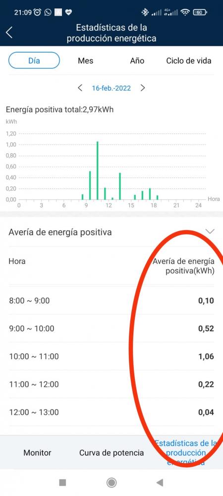

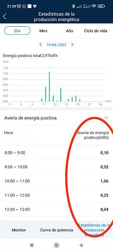

    Tengo varias dudas, recientemente me han instalado un inversor HUAWEI SUN2000-2KTL L1 y he accedido con la app como instalador ya que las gráficas que me presentaba como usuario estaban mal.
    Como instalador tampoco las daba bien. He leído y parece ser que la app Fusionsolar de Huawei tiene muchos problemas.
    El caso es que en alarmas no aparece nada, pero al acceder a monitorización aparece "Avería de energía positiva (kWh)". Las franjas horarias de 8:00 a 11:00 y subiendo de 0'10 a 1'6. Después las gráficas se han descarajado.
    He comprobado también el sensor (DDSU666-H) y no parece estar mal.
    Alguien me puede indicar que pudiera estar pasando?
    Hay algún problema en el inversor?Aunque no haya alarmas?

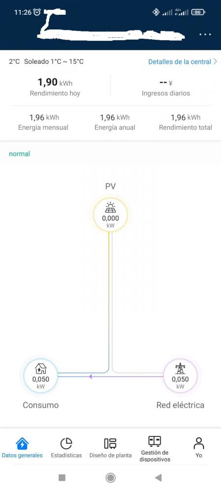

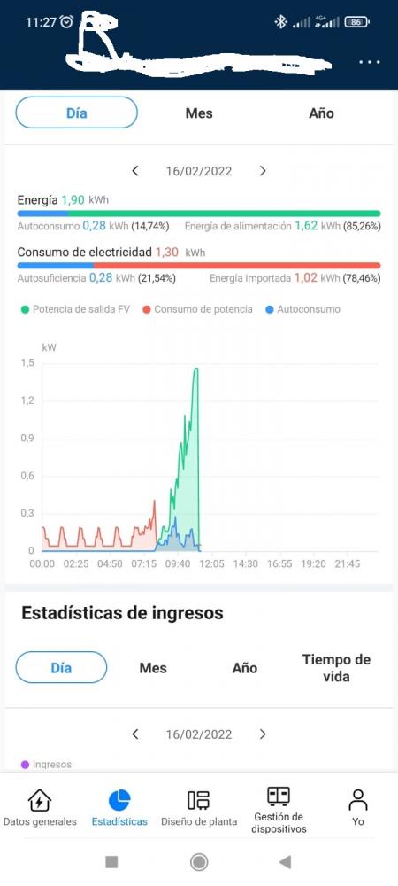

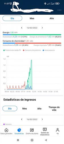

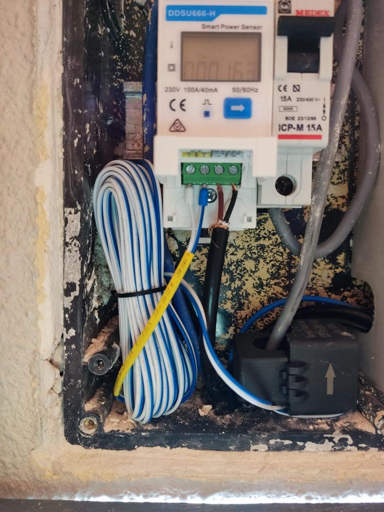

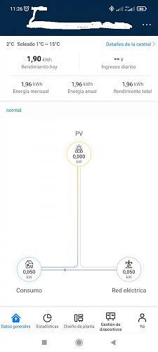

    Gracias por las respuestas, lo del cambio de pines del medidor, se puede desconectar el medidor sin problema? quiero decir mientras está el inversor funcionando?.
    Adjunto fotos.
    El comercial me dice que es fallo de la app, pero yo no me lo creo.

    Eso que pone "averia de energía positiva" parece un fallo de traducción. En mi fusionsolar no sale. Es la aplicación SUN2000 o la parte de instalación de la fusionsolar? tienes instalada la última versión?
    En el gráfico, no sé, no se ve nada raro. Tienes cargas un poco cíclicas por la noche, pero muy bajas por la mañana y parece que por la mañana ha ido subiendo la producción de forma normal.
    Prueba a enchufar algo que consuma mucho y mira como cambia el gráfico (esperando unos minutos).

    Eso aparece sólo en la parte de instalador, me he creado una cuenta tal y como aparece en los manuales de Hauwei.
    He comprobado que los cables del medidor al inversor están bien y que los de la pinza también están bien, al cambiarlos ha aparecido una alarma, los he vuelto a poner bien y seguía sin medir.
    Al final e optado por echar el diferencial abajo y al reiniciarse el inversor todo a vuelto a la normalidad, mañana cuando haya de nuevo luz miraré a ver si vuelve a salir la alarma.

    Yo no veo ninguna cosa rara, solo que la app tiene mal traducida la energia que se genera cada hora y pone avería de energía positiva. Que app usas?

    Fusionsolar de Huawei.
    Raro es que funcione todo bien, de repente deje de funcionar en las horas de más luz, aparezca esa indicación de avería durante tres días y después de resetear el inversor empiece a funcionar todo bien.
    Les he escrito a los de Huawei a ver si me sacan de dudas.

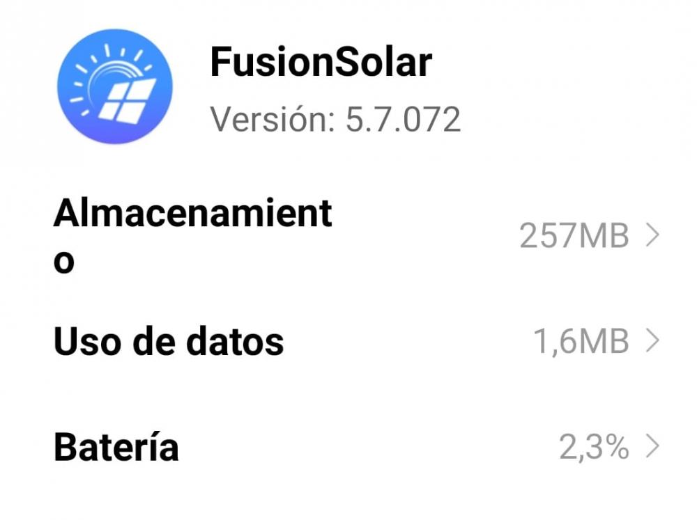

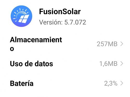

    Que versión de la app? La última es la 5.7.072 o usas la web?
    dszjulian está desconectado Forero Junior
    feb 2022
    Guadalajara
    6
    Predeterminado Re: Avería energía positiva HUAWEI SUN2000-2KTL L1
    Si, la última versión, también empecé a usar la web para ver las diferencias. Pero las medidas y las gráficas eran igual de erroneas.

    Buenas noches.
    El problemas de las gráficas era que el parámetro volcado 0 estaba activado.
    Así que el inversor generaba electricidad a demanda.
    Por ahora nadie, ni los de HUAWEI me han explicado el significado de "Avería energía positiva".
