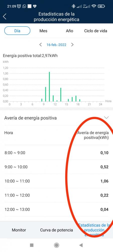

El caso es que en alarmas no aparece nada, pero al acceder a monitorización aparece "Avería de energía positiva (kWh)". Las franjas horarias de 8:00 a 11:00 y subiendo de 0'10 a 1'6. Después las gráficas se han descarajado.

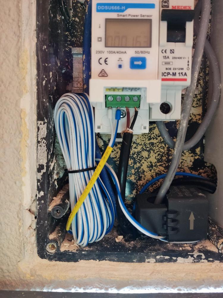

Yo lo primero comprobaría que los cables del medidor esten en los pines 3 y 4 del conector del inversor y si estan bien cambia el 3 por el 4 y el 4 por el 3.

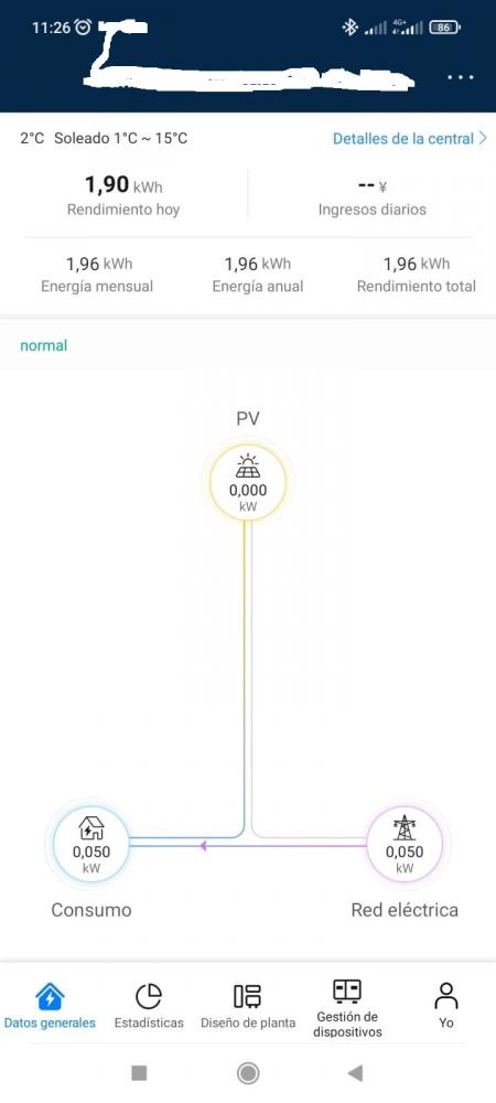

Gracias por las respuestas, lo del cambio de pines del medidor, se puede desconectar el medidor sin problema? quiero decir mientras está el inversor funcionando?.
Adjunto fotos.
El comercial me dice que es fallo de la app, pero yo no me lo creo.

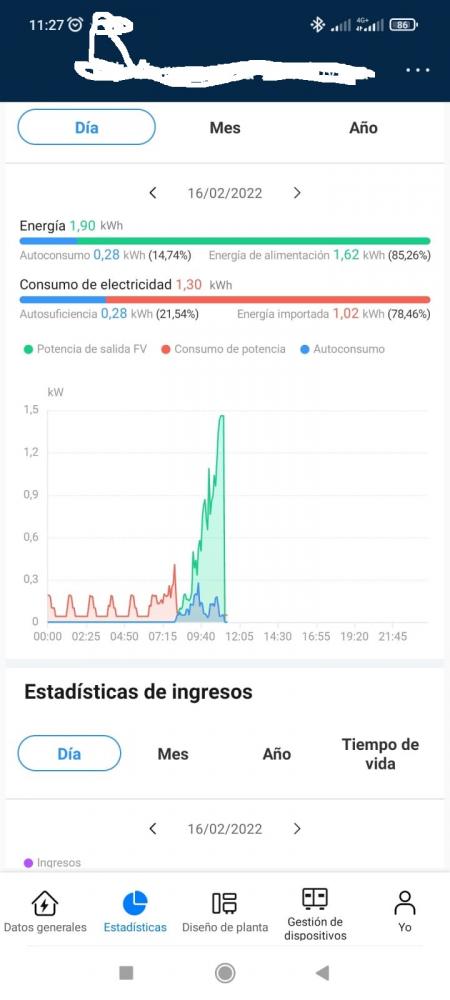

Eso que pone "averia de energía positiva" parece un fallo de traducción. En mi fusionsolar no sale. Es la aplicación SUN2000 o la parte de instalación de la fusionsolar? tienes instalada la última versión?
En el gráfico, no sé, no se ve nada raro. Tienes cargas un poco cíclicas por la noche, pero muy bajas por la mañana y parece que por la mañana ha ido subiendo la producción de forma normal.
Prueba a enchufar algo que consuma mucho y mira como cambia el gráfico (esperando unos minutos).

He comprobado que los cables del medidor al inversor están bien y que los de la pinza también están bien, al cambiarlos ha aparecido una alarma, los he vuelto a poner bien y seguía sin medir.
Al final e optado por echar el diferencial abajo y al reiniciarse el inversor todo a vuelto a la normalidad, mañana cuando haya de nuevo luz miraré a ver si vuelve a salir la alarma.

Yo no veo ninguna cosa rara, solo que la app tiene mal traducida la energia que se genera cada hora y pone avería de energía positiva. Que app usas?

Raro es que funcione todo bien, de repente deje de funcionar en las horas de más luz, aparezca esa indicación de avería durante tres días y después de resetear el inversor empiece a funcionar todo bien.

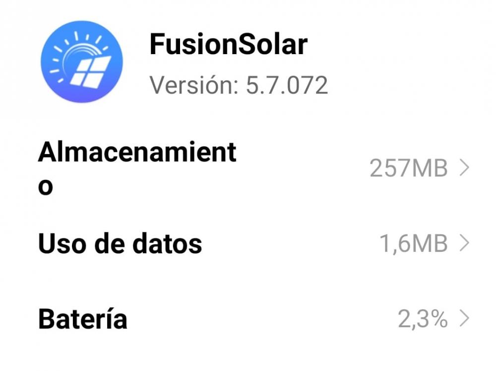

Que versión de la app? La última es la 5.7.072 o usas la web?
Re: Avería energía positiva HUAWEI SUN2000-2KTL L1
Si, la última versión, también empecé a usar la web para ver las diferencias. Pero las medidas y las gráficas eran igual de erroneas.

El problemas de las gráficas era que el parámetro volcado 0 estaba activado.
Así que el inversor generaba electricidad a demanda.
