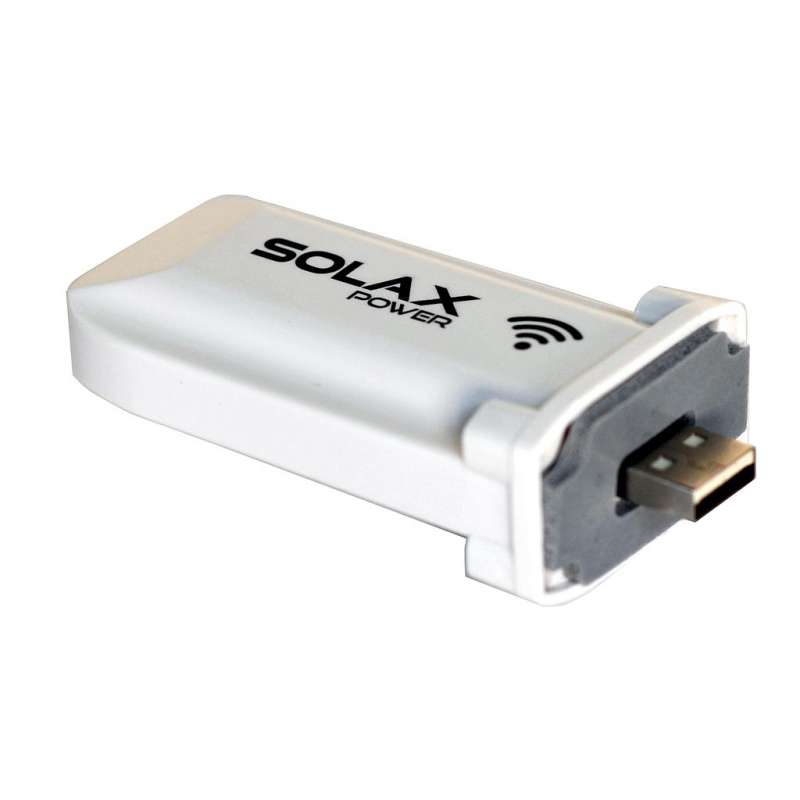

    Predeterminado Mi Solax Pocket wifi ya no se conecta con Virgin Telco
    Tenía movistar y recibia los reportes de funcionamiento, pero desde que cambié a Virgin no consigo que conecte.
    ¿Alguien le ha pasado lo mismo?
    ¿Sabéis si utiliza un puerto peculiar o algo?
    Mi Solax Pocket wifi ya no se conecta con Virgin Telco-solax-pocket-wifi-20.jpg

    Es irrelevante la compañía que tengas mientras esa compañía no tenga capado el acceso a las direcciones necesarias. Es imposible que una compañía tenga capado el acceso a la dirección que emplea Solax.
    Entiendo que has configurado el nuevo acceso Wifi?

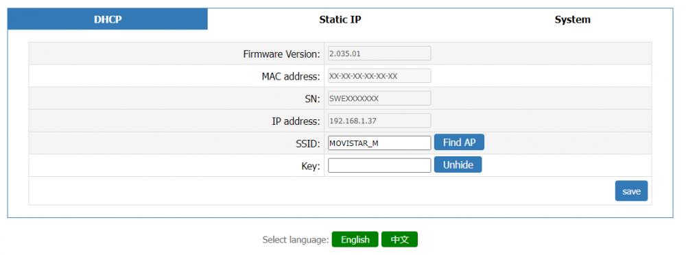

    Desde el router te aparece que el inversor está conectado? (en mi caso el nombre del equipo es MXCHIP)
    Desde la configuración Wifi del inversor te aparece IP address (en DHCP)?Mi Solax Pocket wifi ya no se conecta con Virgin Telco-67d6ba43523566d11f3ff84e01438401.jpg

    El sistema me confirma que NO está conectado.
    El caso es que el ID wifi y la clave están bien. ¿Que puedo hacer?

    Sugiero que revises que metes la key correctamente y correspondiente al SSID seleccionado, la señal sea superior a 50% (recomendación del fabricante) y que te conectas a punto de acceso 2.4Ghz (recomendación del fabricante).

    No sé muy bien el motivo, pero ha empezado a funcionar.
    Con red 2.5GHzs y 37% de señal.
