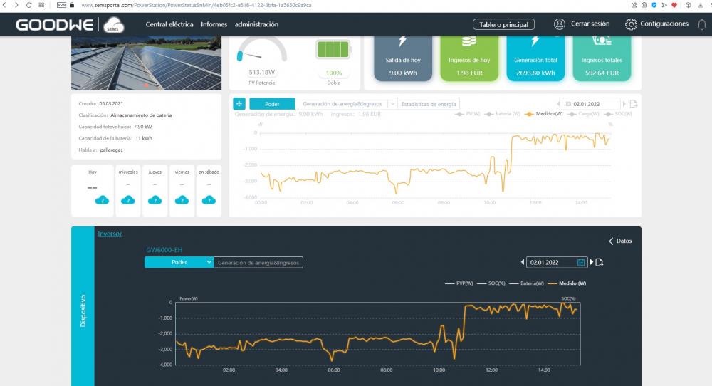

    Será un error del programa, que sólo hace una lectura seguimiento de la configuración del inversor, ya que el mismo se configuran todos los parámetros desde PV Master.
    En las gráficas del medidor se puede ver la energía que se compra/vende o cero.

    Esta es una contestación de Goodwe sobre el tema SEMS...
    Buenos días,
    Estamos recibiendo reportes de problemas de monitorización en múltiples plantas de SEMS. I+D está revisando el problema y trabajando en una solución que se implantará en una actualización de SEMS Portal a finales de mes. No se trata de un problema específico de su planta, es general de SEMS.
    Esperamos haber aclarado sus dudas con este mensaje y procedemos a cerrar el ticket de soporte técnico. No obstante, si necesitan cualquier cosa más, quedamos a su disposición.
    Le agradeceríamos que nos dijera si está satisfecho / indiferente / insatisfecho con el soporte que le hemos dado mediante el enlace que recibirá en el correo de cierre del ticket.
    Un saludo,
    Gracias por confiar en GoodWe
    Supongo que están con el tema...
