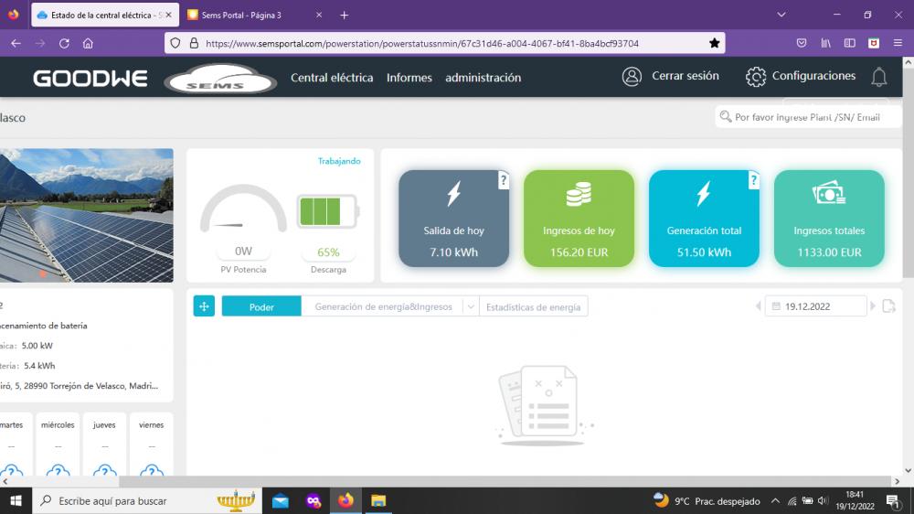

    Predeterminado Re: Sems Portal

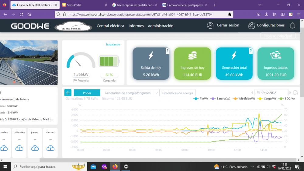

    muy buenas como puedo interpretar los ingresos de hoy y los del mes que son altisimos o como puedo configurar eso por que me parece demasiado dinero no creis?Sems Portal-captura-pantalla-4-.jpg
    Hola, eso lo calcula por el precio del KwH que tengas puesto.

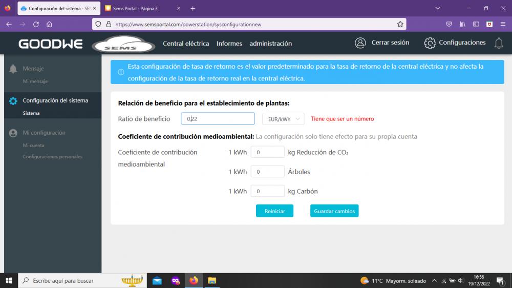

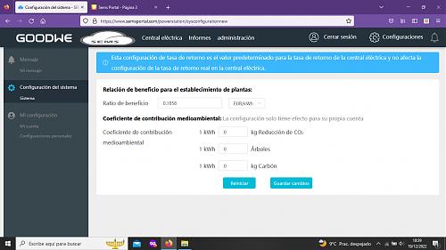

    Claro por defecto viene así.

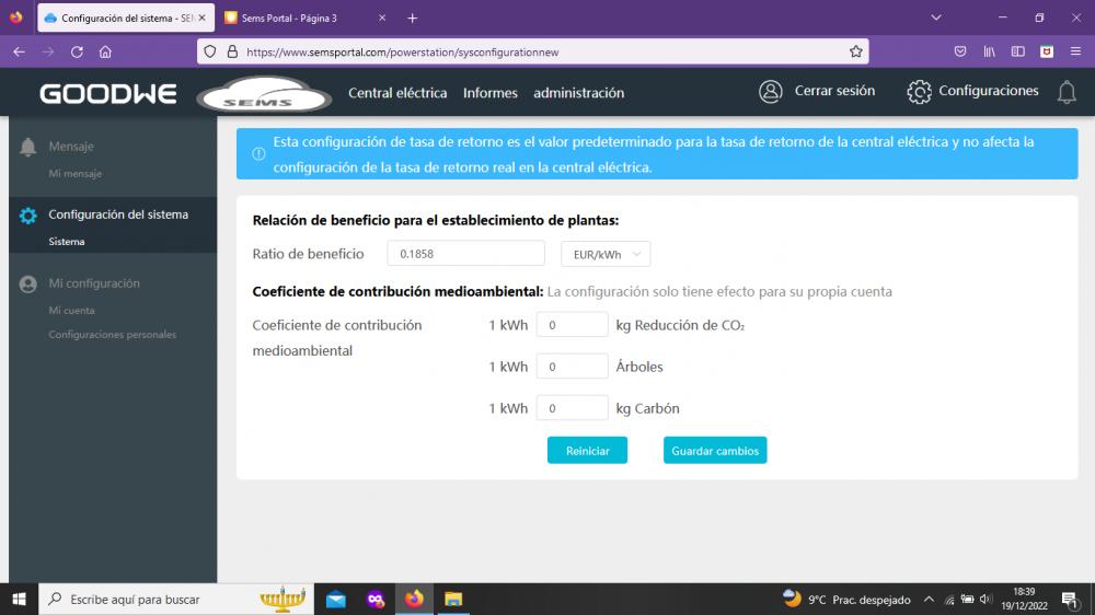

  12. #62
    Fullka está desconectado Forero Junior
    dic 2022
    8

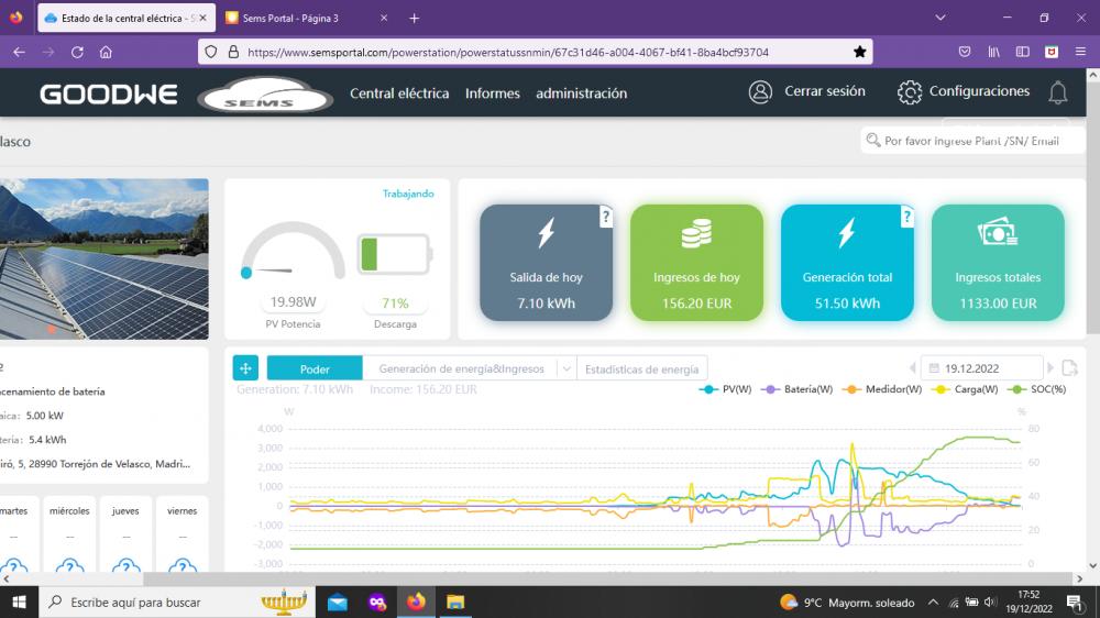

    y como es la regla si el precio es de 0,1858€ kvh no me cuadra si la generacion total es de 51,50 kwh los ingresos totales no pueden ser 1133,00€
    adjunto foto Sems Portal-captura-pantalla-4-.jpgSems Portal-captura-pantalla-7-.jpg

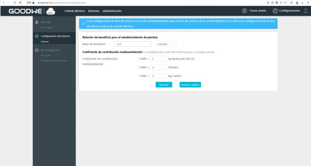

    Ponle 0.22 (punto) y no 0,22 (coma)
    Creo que es el mayor de tus problemas, te está considerando 22€/kWh y no 0.22

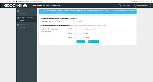

    ok ahora esta puesto con el precio que tengo de endesa y no cambia nadaSems Portal-captura-pantalla-9-.jpg

    Espera a mañana o unos días, a ver si actualiza, o si sólo calcula con el nuevo precio a partir del momento del cambio de precios.
