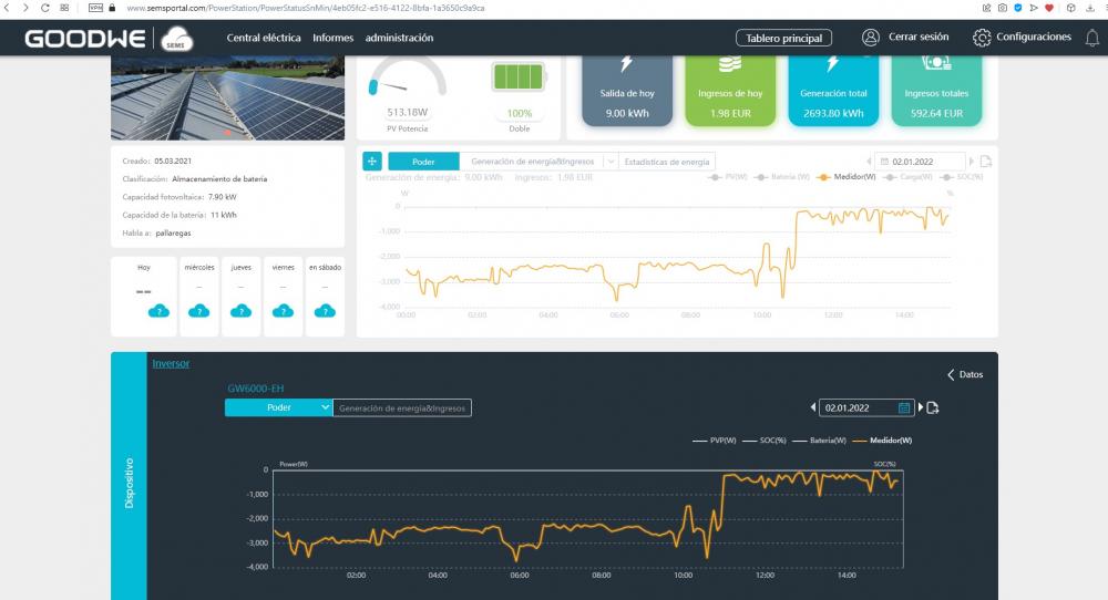

Será un error del programa, que sólo hace una lectura seguimiento de la configuración del inversor, ya que el mismo se configuran todos los parámetros desde PV Master.
En las gráficas del medidor se puede ver la energía que se compra/vende o cero.
Archivo adjunto 26553
Pero qué puedo hacer reiniciar el inversor?
O bajar el automático a ver si se reinicia el homekit?
Lo del pw máster me viene un poco grande, la aplicación mide lo que está produciendo lo único que al final del día pone que no inyecte nada y en la generación mensual tampoco.
Luego en la aplicación de Iberdrola si está la inyección
