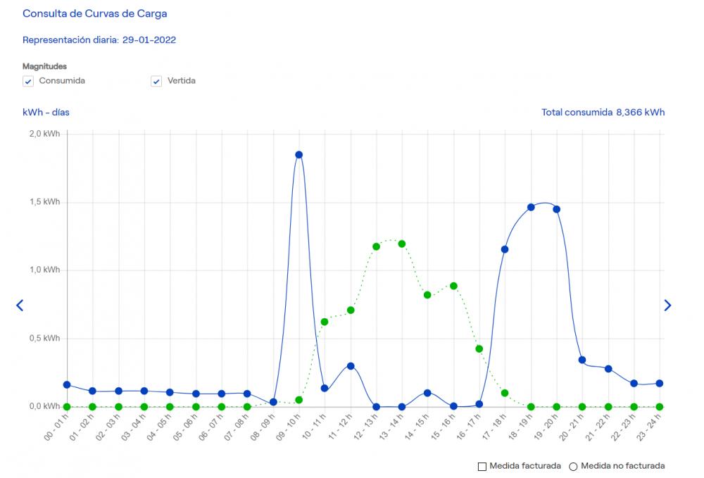

    Nueva actualización de info (15 minutos después que la anterior).
    Me acabo de meter en la web de E-Distribución y me encuentro que en la gráfica ya me aparecen los excedentes (y me acaban de aparecer los excedentes de días pasados, lo que confirma la información de "Terminal", que decía que los nuevos contadores guardaban los datos):
    Problema con la contabilización de excedentes con la distribuidora-imagen-2.jpg
    Sin embargo, ahora me descargo los datos del fichero .csv, y NO aparecen los excedentes. Al revés que a mi amigo, que no le salía la gráfica, pero si los tenía en el fichero de datos.
    No entiendo nada.
    Felicidades!!!
    Exactamente igual que a mí. Me lo acaban de activar justo ahora, y me aparecen los datos de excedentes en las gráficas desde el 25 de Enero, que fue cuando me lo activaron a mi.
    Yo no daré el tema por zanjado hasta que no vea los datos en el fichero .csv.

    Predeterminado Re: Problema con la contabilización de excedentes con la distribuidora

    Tarda un poco en estabilizarse todo. Relax. A ti ha sido menos de una semana. Antes eran meses. Creo que te lo están gestionando bien, así que solo toca esperar. Todo pasará.
    Y si se atasca, a industria. Ahora queda la parte de la comercializadora y de que te lleguen las facturas bien. Pero eso es otra historia. Suerte.
    Terminal, ya me quedo tranquilo. Ya tengo acceso a los datos en el .csv.
    Como dices, ahora a esperar que me lleguen las facturas bien (y que me lleguen...).
    Cualquiera que tenga dudas, que me pregunte.
    En mi caso, doy el tema por zanjado!

    Buenas, tengo un problema similar. Desde el día 30 de diciembre tengo mi suministro con compensación de excedentes, así lo veo en la ficha, además de tener un CIL y que la comercializadora me lo hizo saber con un email (también me cobraron 10,94€ por el cambio).
    El día 4 de enero procedo el cambio a otra comercializadora con mejores precios y me llevo la sorpresa que la antigua, emite una factura del día 30 al día 3 de enero con excedentes 0. Abro la web de edistribución y efectivamente, no hay excedentes para ese periodo, además me aparece la curva verde (de excedentes) todo a 0.
    Llamo a edistribucion y pongo reclamación el día 9 de enero. Desde entonces me dicen cosas diferentes y hoy me dicen que como hace poco que di de alta el autoconsumo, que espere al día 30 de enero porque seguro que ya aparecen, que ahora mismo es muy reciente y es normal.
    Me están tomando el pelo o es lo normal?
    Por supuesto la planta genera excedentes y lo puedo ver en la web del inversor.

    En parte si, hace unos días me aparecieron excedentes del día 21 de enero hacia adelante pero no hacia atrás (hasta el 30 de diciembre). Así que estoy peleándome con ellos para ver que pasa con esos días. Esta mañana me ha llegado un mail de cierre de incidencia que es de risa:
    Tras el análisis de esta reclamación, comprobamos que se reclama el periodo de inicio del Autoconsumo, del 29/12/2022 al 03/01/2023, le indicamos que al tratarse de la primera factura y en periodo invernal es probable que no se genere suficiente consumo para vertirlo a la red.
    Nos toman por tontos... puedo comprobarlo fácilmente en la app/web del inversor, en el contador, totalizadores también he mirado que total de excedentes coincide con el total del inversor... Así que me toca oooootra vez hablar con ellos para ver que pasa, porque no son pocos excedentes y es mi DINERO.
    Ya contaré.
