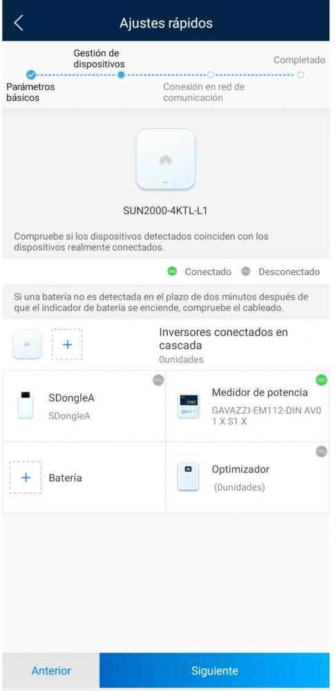

    ¡Lo he conseguido! Pero vallamos por pasos porque la historia ha sido larga.
    1. He mantenido la versión del firmware SPC117.
    2. Cambiar pin conector comunicación RS485 en el inversor de 1-2 a 3-4 respectivamente.
    3. Hay que acceder como Instalador a la app FusionSolar. Este era uno de mis problemas puesto que no podía hacerlo con el password de fábrica: 00000a. Para conseguirlo hay que reiniciar el sistema mediante un proceso algo complejo que se indica muy bien en: (2) Puesta en marcha inversores Huawei. Errores más comunes - YouTube
    4. Una vez se ha accedido, se va al menú de Ajustes rápidos. Se pasa a la Siguiente pantalla hasta que aparece como pongo abajo.
    5. He entrado en el medidor y en la selección de modelo he puesto: Ninguno + enviar.
    6. Una vez que el inversor borra el medidor se lo vuelvo a poner (selecciono el modelo y le doy a enviar).
    7. Felizmente al volver al menú principal, desaparece la alarma y todo vuelve a funcionar.
    Es posible que haya un procedimiento más sencillo para reiniciar el medidor.
    Muchas gracias a todos y especialmente a angemar que me ha dado ánimo para insistir.

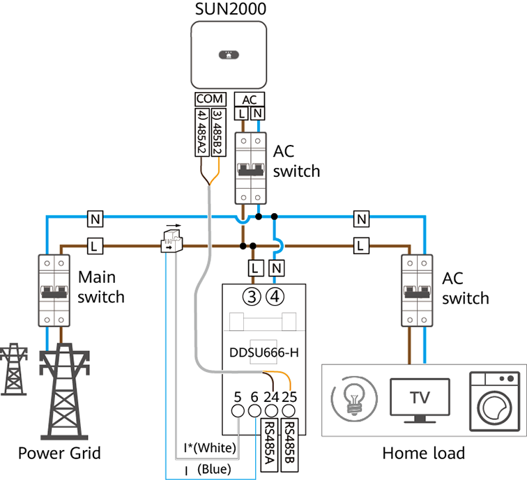

    Recomiendo cambiar a todos a pin 3 y 4 ya que es lo que indica el manual del sun2000 ktl L1.
    Muchos instaladores se equivocan porque antes en inversores Huawei que tenían smart longer iban en pin 1 y 2. Sin embargo los Sun2000 ktl L1 no llevan smart longer y en manual de instalación claramente viene indicado que los pines de comunicación del Sensor inteligente de energía van en Pin 3 y 4. Ver manual y enseñar a instalador. Yo tuve en enseñárselo porque no quería cambiarmelos al 3 y 4, me los puso inicialmente en 1 y 2 y tuve problemas al actualizar desde la 109.
    En 3 y 4 funcionan todas las versiones de actualización.

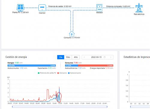

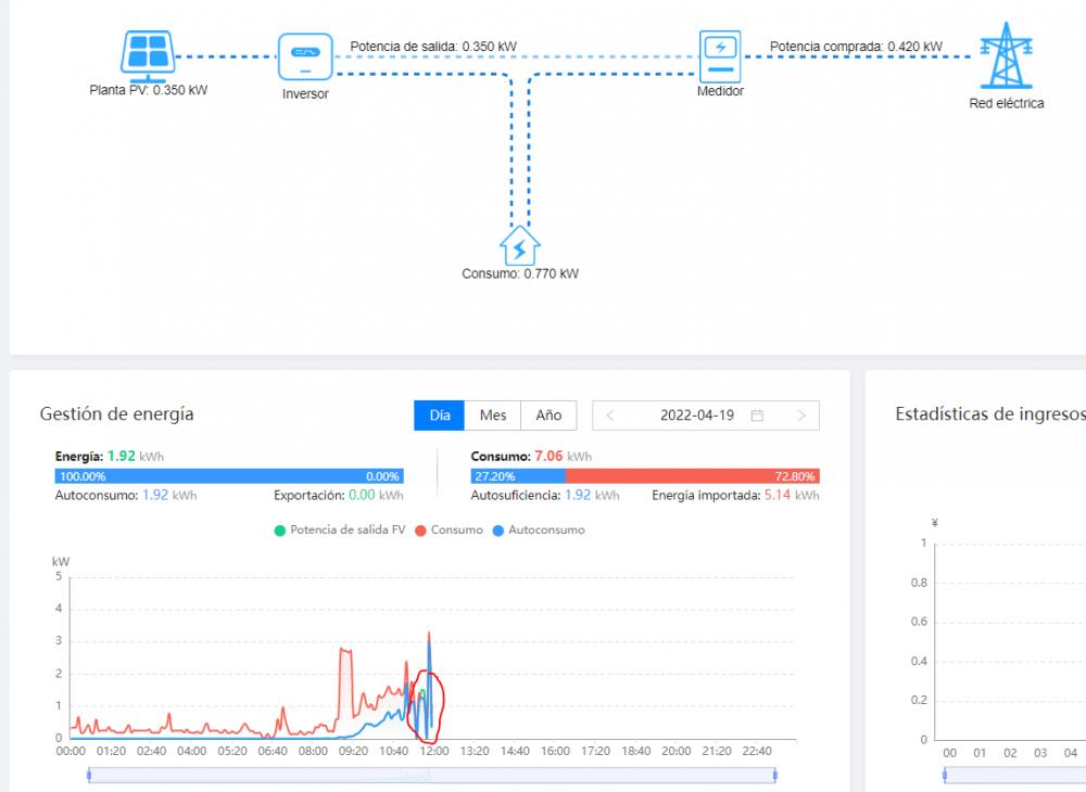

    Ahora me va genial, con esta versión va estupendamente, he tenido que cambiar la dirección de la pinza, y ponerla en vez de para las cargas la he puesto hacia la red, sería lo correcto?

    Predeterminado Re: ¿Alguien con Huawei KTL-L1 que haya actualizado a la versión SPC117 ha solucionado el problema de lecturas del meter?
    yo creo que tiene que ir hacia las cargas.... si no te da la FV como consumo y podría parecer que va bien.
    revisa la instalación
    Si la versión es la 120 y tienes los pin en 1 y 2 no te funcionará correctamente.
    si tienes conectado al inversor en pin 1 y 2 el sensor inteligente entonces mete la versión 109, y te funcionará bien. En cualquier caso el toroidal debe estar bien direccionado siempre hacia las cargas.
    Hay que tener cuidado porque según donde lo pongas te puede inducir a error la dirección de las cargas. Dedícale unos minutos con mucha atención, merece la pena. Hasta el mejor instalador se equivoca.

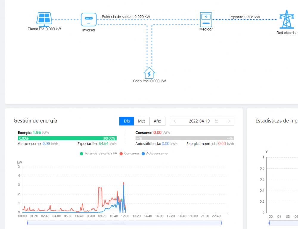

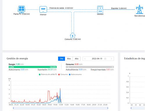

    Alguien me puede guiar?, En la app de fusión solar, en la gráfica no me salen valores de energía consumida(la roja), cuando no hay luz del día( por la noche..).

    Mira el toroidal...

    La verdad es que nose que mirarle, va la flecha mirando hacia las cargas, es nuevo.. nose cómo mirar si está todo ok.

    Hola, en una instalacion nueva y el firmware 119.. la pinza miraba hacia los consumos y los cables como indica el manual, pero no marcaba bien, girando la pinza funcionaba, al final era tan facil como intercambiar los cables conectados al vatimetro de huawey y ya funciona bien y la pinza con la flecha como tiene que ir.
    Modo hibernar de noche activo ?¿

    Es que los manuales nuevos con los vatimetros carlos o huawey los puertos com son el 3 + 4 .

    En mi caso también tengo problemas con las medidas. Tengo cableado el vatímetro a los pines 3 y 4 del inversor, he iniciado con la versión 120, y he bajado a la 117 para probar, pero nada...
    Los hilos del toroidal y el sentido de este parecen correctos, pero la gráfica que se muestra es claramente errónea, ya que el perfil de autoconsumo sigue al de consumo por debajo, y nunca muestra excedente (está quitada la limitación). Por otro lado, he cambiado la dirección de medida del meter desde Fusión Solar para hacer la prueba, y parece que los primeros minutos me da una medida con más sentido, incluso aparece la gráfica con el excedente (verde), pero luego rápidamente se para y no me da más lecturas, solamente la energía exportada a red (ni autoconsumo ni consumo ni producción solar). Se adjuntan dos capturas:
    CAPTURA1: Antes de cambiar el sentido de lectura del Meter desde Fusion Solar. En este punto, leyendo los registros del meter observo que la potencia activa es siempre negativa (entendiendo que cojo energía de la red). En esta captura se observa un poco de curva verde (momento puntual que cambié el sentido de la lectura del meter).
    CAPTURA2: Tras cambiar el sentido de la lectura del meter, y dejándolo un par de minutos actualizando. Se muestra como se para la lectura de producción y consumo de carga. Los registros de potencia activa del meter marcan lectura positiva... entiendo como inyección a red.
    El momento clave, pienso que ha sido cuando he cambiado el sentido de la lectura y me ha aparecido la curva verde de generación, pero no entiendo porque al momento se para.
    ¿Podéis echarme un cable?
    Gracias¿Alguien con Huawei KTL-L1 que haya actualizado a la versión  SPC117 ha solucionado el problema de lecturas del meter?-1.jpg¿Alguien con Huawei KTL-L1 que haya actualizado a la versión  SPC117 ha solucionado el problema de lecturas del meter?-2.jpg

    Cita Iniciado por franciscoufa Ver mensaje
    GraciasPulsa en la imagen para verla en tamaño completo

    hola, pero si estas exportando el verde y marca 1kwh y pico... si no sube mas sera porque no hay suficiente sol, as probado de poner el senoidal como tiene que ir la flecha hacia la casa y despues invertir los cables en el inversor del 3 al 4 y del 4 al 3 , yo en uno lo puse asi y funcionó.

    Ayer me hicieron a mí la instalación de mi planta con un inversor huawei monofasico de 5 kwh y me lo dejaron mal conectado el meter. Como a varios del foro el instalador se lo conectó a los pines 1 y 2 y eso que cuando el electricista le preguntó a qué pines y le dijo 1 y 2 le comenté yo que al 3 4 y ni caso. Al final después de medidas erróneas durante ayer y hoy he tenido yo que cambiar los cables. En fin, hay algunos instaladores un poco cabezones. Durante la tarde de ayer y durante todo el día de hoy se quedaba pillada la medida que daba el meter en valores fijos de importación cuando la,planta estaba exportando. Fue cambiar los cables, desvincular el meter en la aplicación de inversor y volver a arrancar todo y automáticamente lo reconoció a funcionar perfectamente.
    Mi inversor tiene la versión 119
    Te dejo una foto con el esquema de conexionados del meter al inversor. Espero que te sea útil y soluciones el problema
    ¿Alguien con Huawei KTL-L1 que haya actualizado a la versión  SPC117 ha solucionado el problema de lecturas del meter?-fdf9c738-0669-43c4-b7ae-90f529ad1c36.png
    Xicar

    Cita Iniciado por Xicar Ver mensaje
Nombre: FDF9C738-0669-43C4-B7AE-90F529AD1C36.png
Visitas: 1032
Tamaño: 100,9 KB
    Hola, es que con los L1 siempre ha sido el nº 3 y 4
    Lo de los 1 + 2 era en los L0 antiguos.
