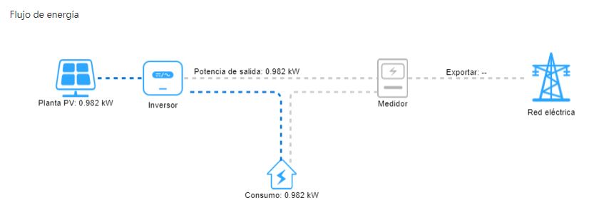

    Olivjoes está desconectado Forero Junior
    feb 2022
    12
    Predeterminado Re: ¿Alguien con Huawei KTL-L1 que haya actualizado a la versión SPC117 ha solucionado el problema de lecturas del meter?
    Hola
    Donde puedo conseguir la versión 109, no me la puedo baja de la página huawei
    Con la versión 117 no me van bien las lecturas.

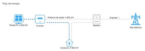

    feb 2022
    12
    Lo tengo así.
    Lo que producen las placas me se suma al consumo de la casa.
    Cita Iniciado por Olivjoes Ver mensaje
    Lo tengo así.
    Lo que me genera las placas se suma al consumo de casa.
    Si la placa hacen 4 kw y tengo un consumo de 2 kw se suma en la casa y no manda nada a red.
    Lo tengo así.
    En la aplicación de funsionsolar
    La pinza amperimétrica la tienes bien orientada?
    La pinza está hacia el consumo de la casa
    Cambiado la versión a la 109 iría bien?
    Lo suyo es que vaya bien con la 117. Puedes probar cambiando la orientación de la pinza.
    De todas formas envíame tu dirección y te mando la 109 por si acaso.
    feb 2022
    12
    Cita Iniciado por Webkit Ver mensaje
    si me das email te puedo enviar la 109.
    Yo he vuelto a la 109 desde la 117 y 120 pues estas dos dan otros fallos en la 9ptimizacion de inicio de inversor cuando hay batería luna. Están arreglado y dicen que para abril saldrá ya arreglado este problema de inicio del inversor cuando amanece.
    Oye la 109 va de lujo en todo, incluso con el watimetro conectado en pines 1 y 2 de las comunicaciones del inversor...
    [email protected]
    También lo hice y de la red me resta lo que consumo en casa en negativo.

    Entonces tienes que revisar el toroidal de entrada que de red y las conexiones del watimetro. Habla con tu instalador.
