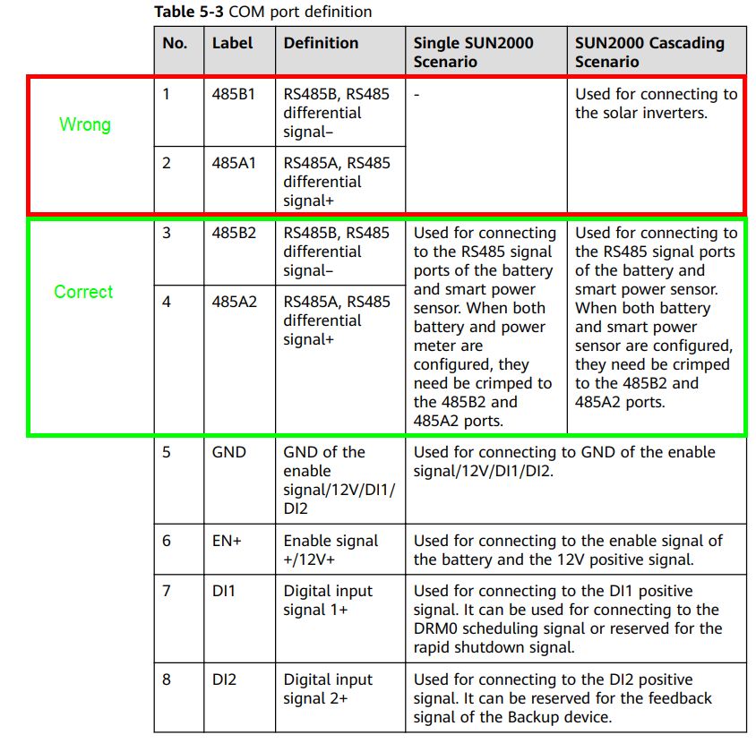

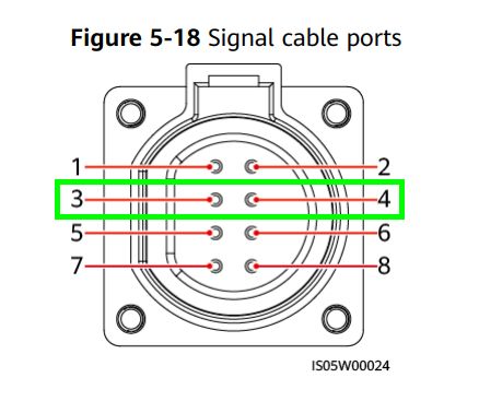

    Hola, tras haber puesto una incidencia en Huawei esto es lo que me han respondido:
    Buenos días,
    En el manual del usuario del inversor L1, la sugerencia de instalar el meter es en los pines 3 y 4.
    Si tú en este momento tienes el meter en 1 y 2 la respuesta es sí, para futuras actualizaciones tendrás que poner el cable del meter correcto. No es cosa de cambiar con cada actualización, así se debería instalar desde un principio.
    .La explicación es que hasta el SPC112 el software no hacia la diferencia entre RS485-1 (pines 1 y 2) y RS485-2 (pines 3 y 4) y podíamos tener el meter instalado en 1-2 o 3-4 sin problemas.
    Pero a partir del software SPC115, ya no está permitido esto y aparecen errores como: meter desconectado, problemas de las gráficas.
    Me alegro que de momento has solucionado el problema, lo puedes dejar así si prefieres. Pero tenga en cuenta mis recomendaciones para la próxima vez cuando harás una actualización.
    Nombre:  1.jpg
Visitas: 2457
Tamaño: 36,4 KB
    ¿Alguien con Huawei KTL-L1 que haya actualizado a la versión  SPC117 ha solucionado el problema de lecturas del meter?-2.jpg

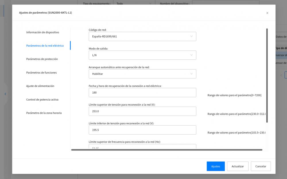

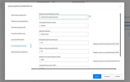

    Yo la configuración que hay que poner no tengo mucha idea, pero se que cuando está en vertido cero solo se produce lo que demanda la casa y si no hay suficiente lo que falta se coge de la red
    Para configurar el inversor yo puse un mensaje al servicio técnico y dije que me lo configuraran en vertido cero antes de tener la compensación de excedentes y cuando vi que me habían cambiado el contrato volví a ponerme en contacto con ellos para que me lo pusieran sin límite, y después hice captura de pantalla de todos los parámetros para revisar de vez en cuando.

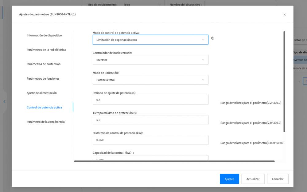

  8. #33
    ene 2022
    41
    Predeterminado Re: ¿Alguien con Huawei KTL-L1 que haya actualizado a la versión SPC117 ha solucionado el problema de lecturas del meter?

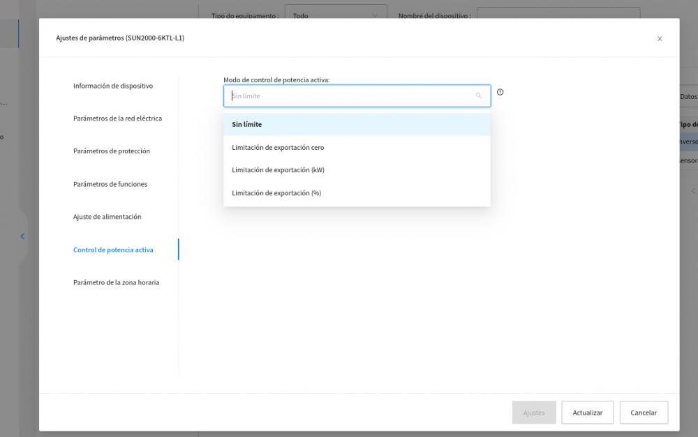

    Te importa hacer una captura en configuración de vertido 0?
    ¿Alguien con Huawei KTL-L1 que haya actualizado a la versión  SPC117 ha solucionado el problema de lecturas del meter?-captura-pantalla-2022-01-05-16-45-59.jpg
    ¿Alguien con Huawei KTL-L1 que haya actualizado a la versión  SPC117 ha solucionado el problema de lecturas del meter?-captura-pantalla-2022-01-05-16-46-11.jpg
    ¿Alguien con Huawei KTL-L1 que haya actualizado a la versión  SPC117 ha solucionado el problema de lecturas del meter?-captura-pantalla-2022-01-05-16-46-37.jpg
  10. #35
    ene 2022
    41
    Gracias. Yo tengo el 5kw. Y creo q lo tengo igual
    Cita Iniciado por dycpepsi Ver mensaje
    Buenos días,
    Nombre:  1.jpg
Visitas: 2457
Tamaño: 36,4 KB
Nombre: 2.jpg
Visitas: 141
Tamaño: 66,9 KB

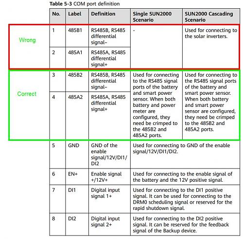

    Muchas gracias! Y gracias por los esquemas. Lo acabo de hacer y confirmado, he actualizado y por ahora va bien. Pena me dan todas aquellas personas que no se metan en foros y no tengan un poco de maña con estas cosas y lleven camino de un mes sin datos y estén peleándose con su instalador.
    Suerte a todos.

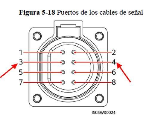

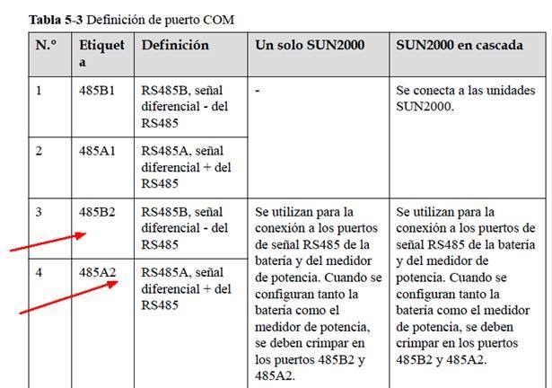

    Esta es la solución que propone el servicio técnico de Huawei:
    Este es un problema común, si el medidor se conecta al puerto incorrecto, después de la actualización a SPC117 habrá problemas de comunicación.
    El medidor debe estar conectado al RS485-2 (pin 3 y 4).
    Nombre:  Portapapeles01.jpg
Visitas: 1893
Tamaño: 25,4 KB¿Alguien con Huawei KTL-L1 que haya actualizado a la versión  SPC117 ha solucionado el problema de lecturas del meter?-portapapeles02.jpg
