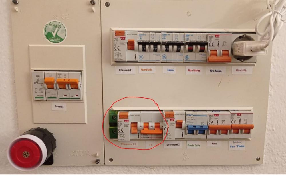

    Yo he instalado 1.5 Kwp con microinversor y 4 placas, para instalación de autoconsumo es lo mejor pues optimiza cada placa individualmente y empiezas a generar prácticamente con luz difusa (amanecer) que es lo que nos interesa para alimentar los consumos medios y fantasmas de nuestra vivienda. Medidor de energía el Shelly EM con 2 pinzas amperimétricas. 1.340€ instalado por mí. De momento el vertido lo estoy regalando, no obstante me he montado un gestor de excedentes FreeDS con el que derivo el excedente de energía al termo eléctrico antes de verterlo a la red y para el invierno tengo a parte de la estufa de pellets unos acumuladores de "calor azul" (comprados regalados en wallapop) en dos dormitorios a los que pondré sus gestores de excedentes para que me calienten los dormitorios con los excedentes, riegos, depuradora piscina, etc. todo pasado a horas de generación, mi factura la he bajado sobre el 56%. No he registrado nada de nada, opino igual, no quiero dar más datos ni pistas a la panda de golfos estatal (da igual que color que sea, la gente se cree que los hay buenos y malos pero son todos iguales). A mi nadie me ha dicho nada ni lo dicen, para ellos mejor, lo que les entra gratis se lo cobran a tu vecino de al lado a precio de cojón de obispo. Tengo que optimizar con los enchufes wifi y los gestores de excedentes que acabo de poner este fin de semana mis consumos, pero para los que se instalan 10 o 12 placas y 4 o 6 Kwp de potencia, les dejo la curva de cargas de una vivienda como la mía que es una vivienda tipo, por si les da por reflexionar un poco :-)

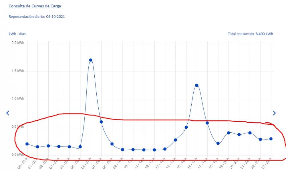

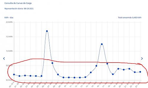

    Si ya lo se.. pero la mujer se tira 30min de reloj en la ducha jajaj yvclaro se funde los 100l de agua jajajaj y cosas asi.... Al final es para mejorar la calidad de vida tambien los paneles no para estar racaneando kw como aora jaj
    Hace poco hice balance después de 1 año con paneles y con un Shelly para medir producción y consumos de la casa. Las dos acciones que con diferencia más han hecho por reducir nuestro consumo son:
    1. Enchufar el termo 1h antes de ducharnos (o en horario barato, lo que más compense) y quitarlo después
    2. Cambiar la vitrocerámica por unos fuegos de gas, que son mil veces más eficientes y guisan mucho mejor.
    Entiendo que no a todo el mundo le apetecerá hacer el esfuerzo, pero el ahorro en la factura (y en el consumo eléctrico) ha sido brutal

    Esta claro pero eso para mi es malvivir... pienso que al precio que esta hoy la electricidad montando 1.5kwp-2kwp yo creo que ya renta..Montándoselo uno mismo son unos 1500-1600€ y ahora pagamos una media de 100€ al mes al precio actual, en un año estaría amortizado ya que estos 100€ de consumo son sin calefaccion ni aire enchufados.... que perfectamente pueden ser unos 200kw más con estos enchufados, este mes de octubre yo espero eso 100€ por 300kw.... Que realmente se han ido en el termo, en consumos fantasma de routers, luces de exterior por la noche encendidas... y 4 cosas que has cocinado jaja 300kw es muy poco realmente, hace 2 años pagábamos esos 100€ por 600kw.. ESTA LA COSA CHUNGA.
    Más que nada yo quiero montar 4 paneles de eso 1.5-2kwp para el termo (que en 2h esta caliente), tema aire acondicionado (split que consume 900w) y la bomba de la piscina (450€), que en verano puedes tener estos a full y te sale gratis.

    Peml, Yo tengo tambien pensado hacer yo mismo la instalación ya que he solicitado ya varios presupuestos y es un autentico robo por montar una instalación parecida a la tuya (me piden poco mas de 4000 euros y sinceramente, eso creo que es robar cuando sabes que en materiales el coste no llega ni a la mitad).
    El tema es que estoy pensando en montar los nuevos microinversores Apsystem DS3 + 4 placas de unos 470 w (aproximadamente), lo que haría un montante de: 440 (maximo que da el microinversor DS3 por panel) * 4 = 1760 w, que creo que esta bastante bien para el consumo que tengo en casa.
    Solo una cuestión, la instalación tuya la tienes conectada a un enchufe de casa o le has puesto una caja de protección?. Yo creo que lo suyo sería al menos ponerle una caja de protección pero realmente no se qué elementos debiera ponerle a esa caja de protección teniendo en cuenta la potencia de mi instalación. ¿Tu tienes una caja de protección?
    Por cierto, ¿alguna recomendación para la compra de la estructura SUNREF (lo compraste por internet)? Yo necesitaría dos del modelo 11H, ya que quiero poner 4 paneles, pero de dos en dos (en horizontal).
    Ya de paso, ¿alguien que haya usado los microinversores de Apsystem DS3 puede decirnos sus impresiones?

    Me uno a la pregunta del enchufe o cuadro jaja aunque creo que esta mas que claro.... A ver si el compi nos dice todo lo que el tiene y ya de passo a ver si nos pone enlaces o nos dice de donde pillo la estructura y todo lo demás.
    En cuanto a lo de inyectar a red entonces no pasa nada por regalar el sobrante? Aunque sean a lo mejor 600w de sobrante o 1KW, ya que no siempre se consume lo que se produce.
    Sobre el microinversor lo malo que he visto ed que hay que tirar un cable de cada panel al micro no? Aunque se podria instalar debajo de los paneles el micro para evitarse esto? Y solo se tiraria a la vivienda cable de 6 por ejemplo o no son estancos?

    Lo primero de todo: analiza tu consumo medio diario durante las horas de generación, después analiza qué consumos fuera de las horas de generación FV puedes trasladar a las horas de generación.
    Regístrate en la web de tu distribuidora y podrás acceder a los datos de tu contador de telegestión y ver curvas de cargas por días, etc., como la que yo os he puesto antes de mi casa un día cualquiera, con éso ya tienes la información necesaria para saber qué potencia instalar.

    Mi cuadro en casa ha quedado así:
    El cableado que he usado es manguera de 3x4mm2 1Kv la cual aunque no es necesario proteger, lo he metido en un corrugado enfundado de 25mm.
