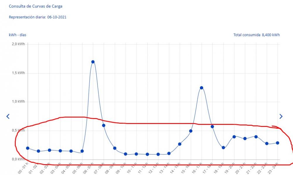

Lo primero de todo: analiza tu consumo medio diario durante las horas de generación, después analiza qué consumos fuera de las horas de generación FV puedes trasladar a las horas de generación.
Regístrate en la web de tu distribuidora y podrás acceder a los datos de tu contador de telegestión y ver curvas de cargas por días, etc., como la que yo os he puesto antes de mi casa un día cualquiera, con éso ya tienes la información necesaria para saber qué potencia instalar.

Una cosa que tengo que estudiar es cómo evoluciona la factura, por ejemplo, con los gestores de excedentes y los acumuladores de calor, ya que ahí podré producir cierto ahorro en sacos de pellets éste invierno. La otra es que aunque parezca mentira, aún pasando ciertos consumos de la noche al día y la eficiente gestión que hace de excedentes el FreeDS para el termo eléctrico sigo generando excedentes ahora que de momento no uso los acumuladores, por lo que estoy pensando si legalizar y usar los excedentes a modo batería, ya que los están pagando a 0,10€ y es un precio muy próximo al precio del KW/h durante la noche, es decir, autoconsumir durante el día y verter excedentes que compensen el consumo nocturno.
La verdad que estoy contento de momento aunque es aún pronto, pero haré cuentas a lo largo de 1 año y luego ya veré qué hago, piano piano y sin prisa, total, aumentar de 1.5 Kwp a 3Kwp son 1150€ más ahora que ya tengo todo el cableado y protecciones hechas... y con los precios del Kwh actuales los cuadros de amortización son bastante favorables.

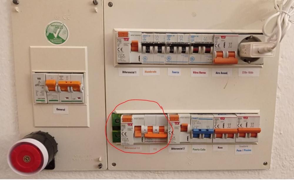

Mi cuadro en casa ha quedado así:
Archivo adjunto 25720
El cableado que he usado es manguera de 3x4mm2 1Kv la cual aunque no es necesario proteger, lo he metido en un corrugado enfundado de 25mm.
