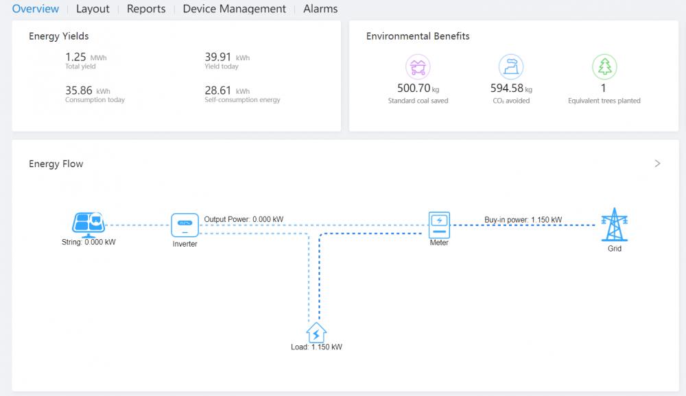

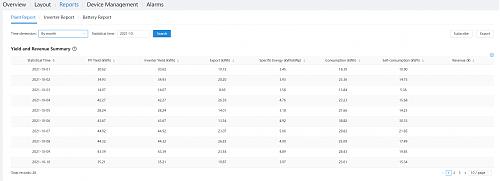

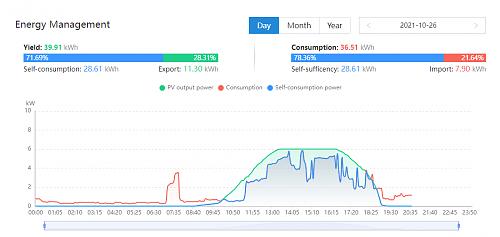

    Hola, alguno que tenga este tipo de inversor me puede decir o pasar captura de pantalla de si por la web de fusionsolar se pueden hacer "reportes/informes" y descargarlos? Gracias
    masalcedo74 está desconectado Forero
    jul 2021
    117
    Predeterminado Re: Inversor huawei sun2000
    Sí, se puede.
    Hay una pestaña de informes, donde puedes sacar información histórica acumulada por día, mes y año tanto de la instalación solar como de la batería si la tienes.
    Los informes se pueden descargar como Excel.

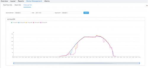

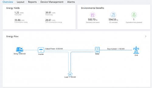

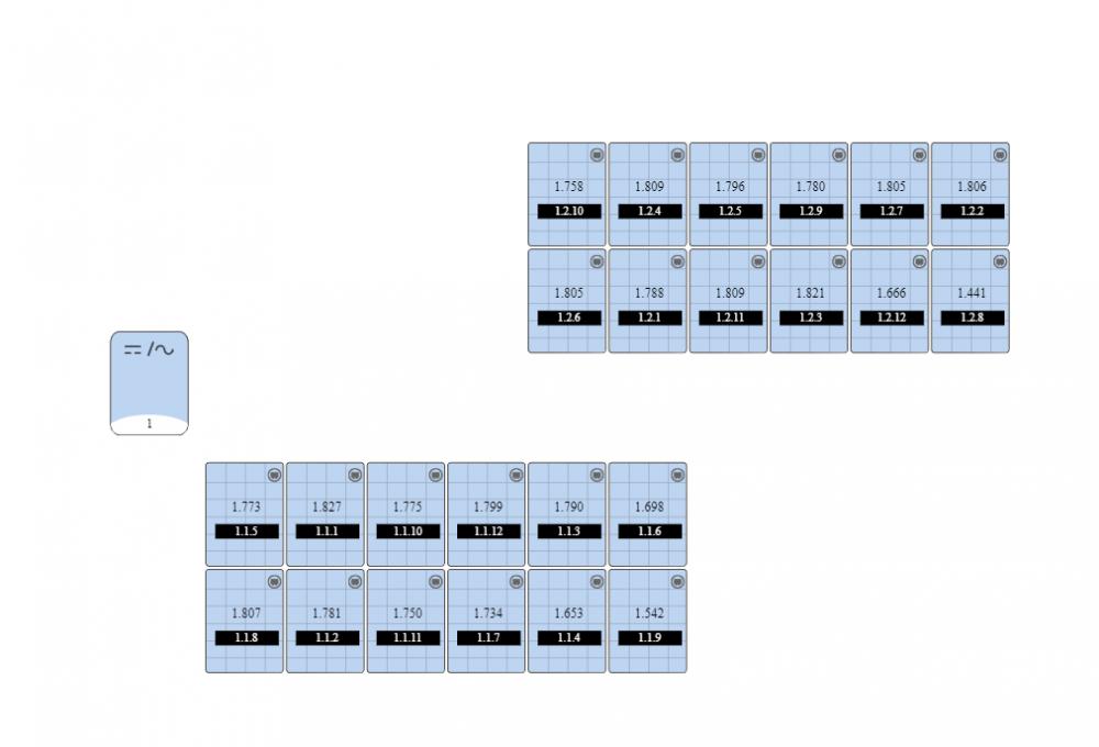

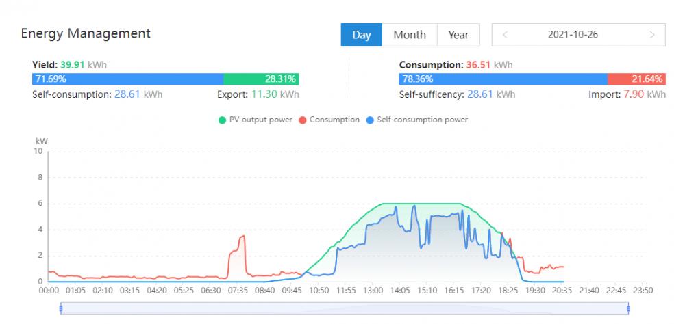

    gracias, cuando tengas tiempo puedes hacerme una captura de como se ve en la web o en la app?
    jul 2021
    117
    Ahí tienes unas cuantas gráficas
    Cita Iniciado por GODSWIND Ver mensaje
    Tienes que tener permisos de instalador, eso sí. No sólo de propietario.
    Gracias, voy a intentar conseguir que la empresa que lo instalé me de los permisos. Ya se puede cerrar este post
