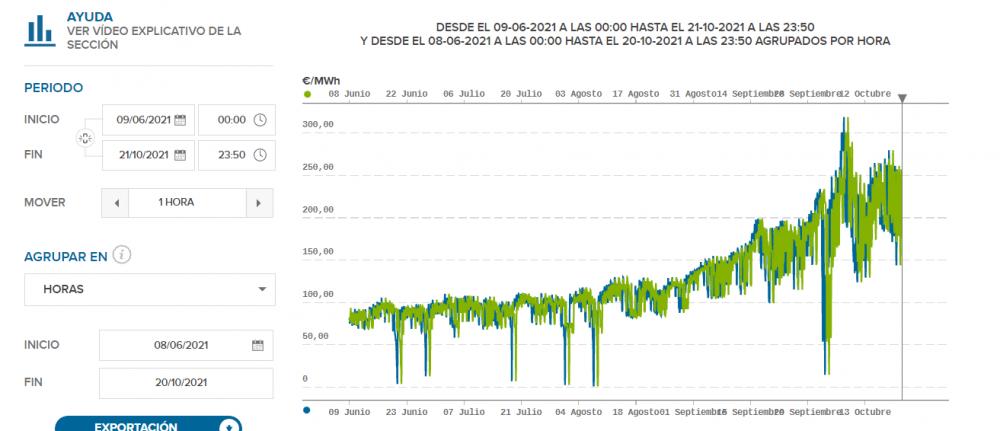

    Aunque lo que me interesaba es si el cálculo de la media del precio y compensación está reglamentado y es lo mismo para todas, porque esos 18 céntimos me parece poco, si se mira la gráfica de octubre, la media parece más sobre los 22

    Cita Iniciado por tio_pepe Ver mensaje
    En todo caso quienes se confunden serán ellos, porque escribiendo a [email protected], han contestado lo que he puesto, y dejé claro que uno era PVPC y otro un precio pactado.

    Es la misma para todas las de último recurso. A mi la clavan con el simulador de @fotovoltaicabot.
