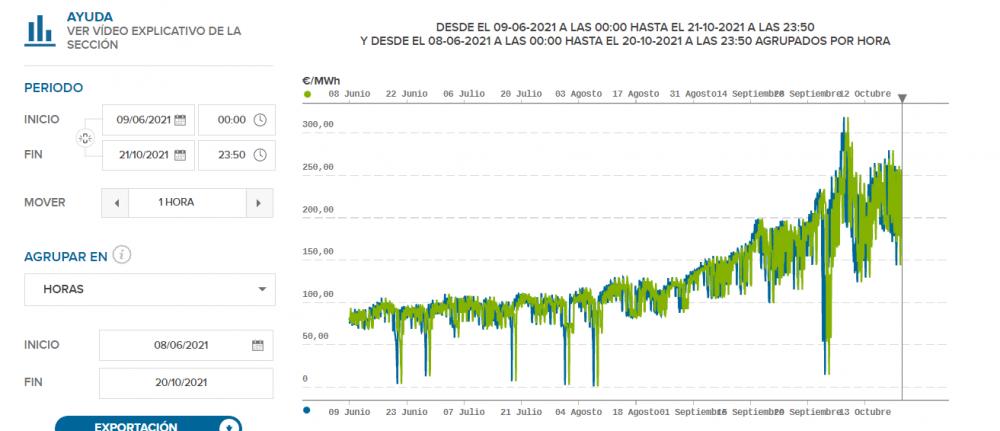

Aunque lo que me interesaba es si el cálculo de la media del precio y compensación está reglamentado y es lo mismo para todas, porque esos 18 céntimos me parece poco, si se mira la gráfica de octubre, la media parece más sobre los 22

Es la misma para todas las de último recurso. A mi la clavan con el simulador de @fotovoltaicabot.
