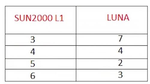

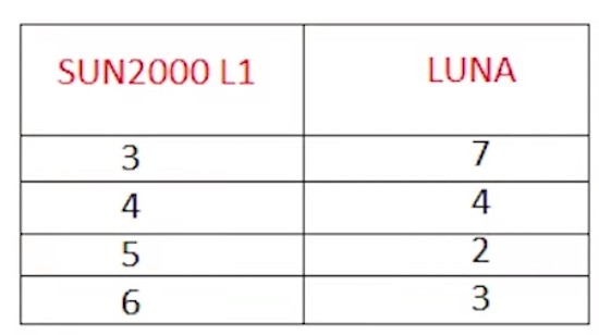

    Hola a todos.
    Estoy intentando montar una bateria LUNA2000 de 5kWh con un inversor SUN2000 6KTL y estoy atascado en el conector de los puertos COM.
    ¿Alguien seria tan amable de pasarme la correlación de los pines en ambos conectores?
    Por mas que leo los manuales no acabo de enterarme.
    Gracias de antemano.

    Si no recuerdo mal, en el YouTube hay un video de la instalación de las baterías, realizado por la misma marca. Échale un vistazo a ver si allí esta.

    Gracias por la respuesta pero creo que he visto casi todos los videos que corren por YouTube y en ninguno he visto que hablen de la correspondencia de los pines.

    Gracias por tu aporte, ese video ya le he visto en varias ocasiones pero no resuelve mis dudas.
    Creo que tengo claro que el pin 2 de la batería(EN-) debe ir al pin 5 del inversor(GND), pero sigo sin ver en ningún lado donde van el pin 1 ó 10 de la batería(PE, puesta a tierra de la capa de protección).
  12. #162

    Cita Iniciado por turquillas Ver mensaje
    Hola a todos.
    Aquí lo tienes. Solo se conectan estos

    Cita Iniciado por setumismo Ver mensaje
Nombre: Screenshot_2022-09-01-15-23-33-519_com.vanced.android.youtube~2.jpg
Visitas: 63
Tamaño: 17,9 KB
    Muchas gracias.

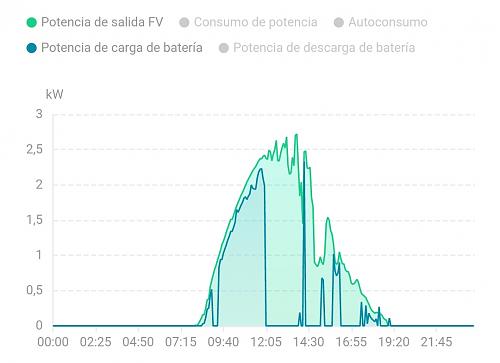

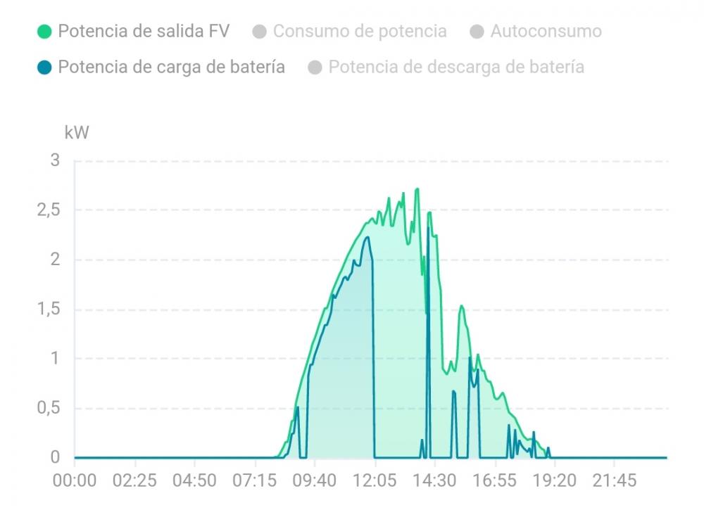

    Todo eléctrico pero de momento sin calefacción, teletrabajando desde casa con alguna lavadora y lavavajillas y comida ...

    Pues me ha aclarado mucho tu respuesta. Estoy flipando con la rapidez que se cargan, efectivamente según la gráfica que aportas, en unas 2h parece que dejan de cargar porque ya habrán llegado al 100%.
    Por lo tanto entiendo que fácilmente puede haber varios ciclos de carga y de descarga casi completos en un mismo día, claro, todo en función de la producción y el gasto de la vivienda.

    Normalmente si, a las 12h cargados 5kwh, con un módulo solo cargas y descargas a 2500w con dos puedes cargar y descargar a 5000w
