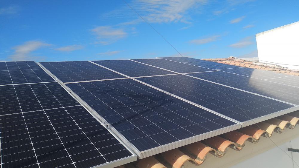

    Buenos dias al final despues de darle muchas vueltas tengo desde principios de Mayo, una nueva instalacion de placas.
    9 placas AXITEC 450Wp
    Inversor SMA Sunny Boy 6.0 de 6000W
    SMA Energy Meter
    Aparatos de Proteccion (o como se diga)
    Estructura
    Instalacion
    Tramites burocraticos
    Todo 5.800
    Se que esta algo sobredimensionada pero pienso instalar 4 placas mas en un par de años.
    Veo que casi nadie o nadie tiene estas placas .... en fin por saber de opiniones.

    Espero que dentro de un par de años encuentres esas placas de misma marca y potencia porque si no.......no sera posible su ampliacion.

    Respecto a las placas Axitec ni idea. Hoy en día todas las placas son chinas y por supuesto hay distintas calidades. Todas suelen dar una garantía de producción de 25 años pero esto no quiere decir que una placas falla en al año 21 por ejemplo esté en garantía, quiere decir que mientras la placa funcione te garantizan determinada producción durante 25 años. Lo decisivo es la garantía de producto (no la producción) aquí la mayoría de las placas suelen dar 10 o 12 años (si te fallase en ese plazo si te la deberían arreglar o cambiar); destacan en este aspecto entre otras las placas Hyundai o las Sunpower que dan 20 y 25 años de garantía de producto. Conclusión fíjate en la garantía de producto
    Respecto a ampliar en el futuro si el inversor tiene 2 MPPTs y las 9 placas Axiatec las puedes colocar en una serie o string no tendrás problemas para ampliar en el futuro; comprarás otras placas y las colocarás en el otro string

    Gracias por comentar he revisado la dicumentacion que me entrego la empresa instaladora, y es como tu dices, garantia de produccion 25 años, garantia de producto 15 años.
    El inversor es Sunny Boy 6.0 1AV-41 dispone de 2 MPPTs.

    Yo en el año 2018 mi planta instale 6 placas que mencionas con un inversor SMA sobredimensionado para un futuro ampliar. Este año he ampliado cuatro placas mas, en serie de la marca
    4 uds. paneles solares fotovoltaicos.
    Marca: Suntech Power. Modelo: STP330-24/VFW
    Policristalino de alta eficiencia y marco de aluminio negro
    Potencia pico: 330Wp 72 células
    Garantía de producto: 12 años
    Garantía de producción de 80% de potencia en el año 25Placas AXITEC-img_20210429_175345.jpg
