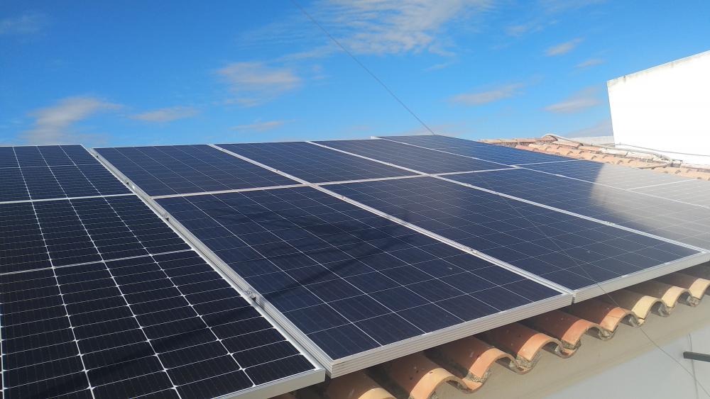

Buenos dias al final despues de darle muchas vueltas tengo desde principios de Mayo, una nueva instalacion de placas.
9 placas AXITEC 450Wp
Inversor SMA Sunny Boy 6.0 de 6000W
SMA Energy Meter
Aparatos de Proteccion (o como se diga)
Estructura
Instalacion
Tramites burocraticos
Todo 5.800
Se que esta algo sobredimensionada pero pienso instalar 4 placas mas en un par de años.
Veo que casi nadie o nadie tiene estas placas .... en fin por saber de opiniones.

Respecto a ampliar en el futuro si el inversor tiene 2 MPPTs y las 9 placas Axiatec las puedes colocar en una serie o string no tendrás problemas para ampliar en el futuro; comprarás otras placas y las colocarás en el otro string

Gracias por comentar he revisado la dicumentacion que me entrego la empresa instaladora, y es como tu dices, garantia de produccion 25 años, garantia de producto 15 años.
El inversor es Sunny Boy 6.0 1AV-41 dispone de 2 MPPTs.
