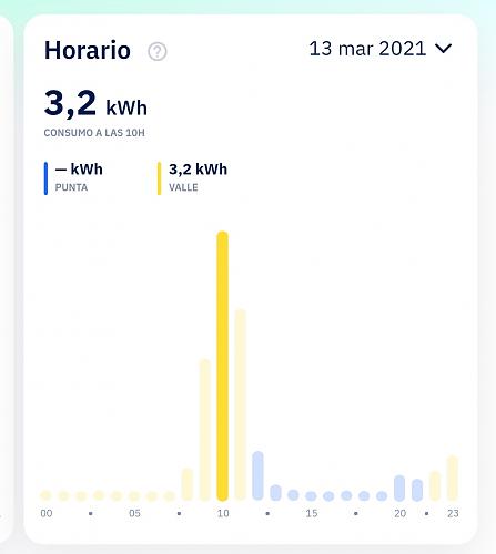

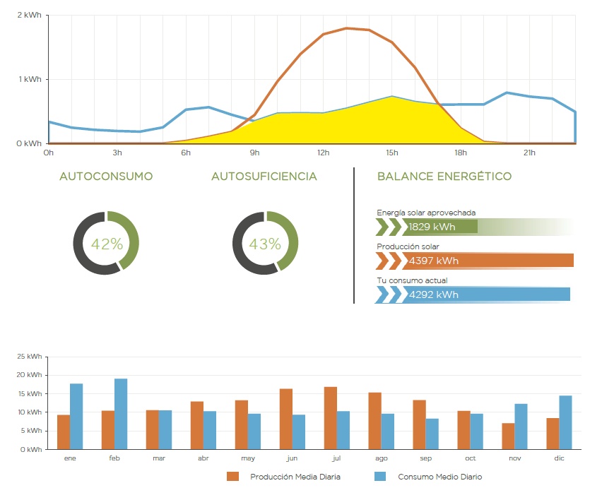

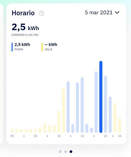

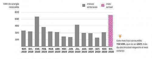

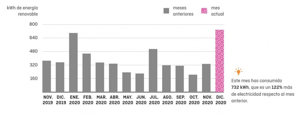

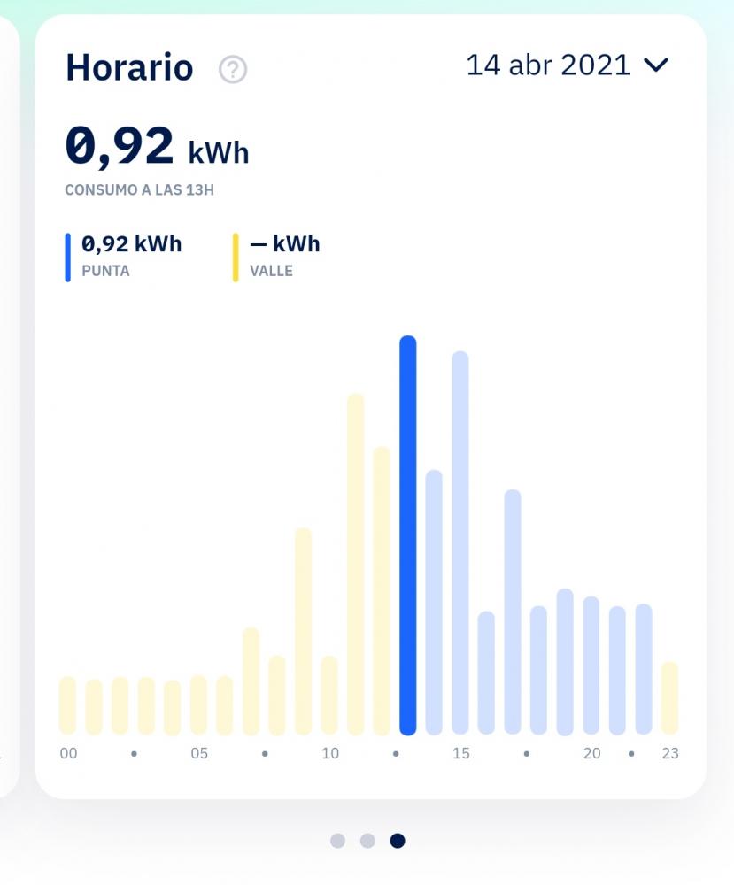

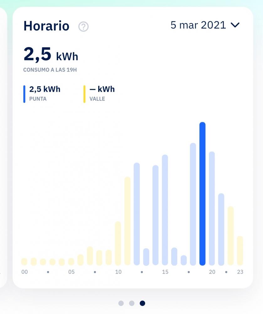

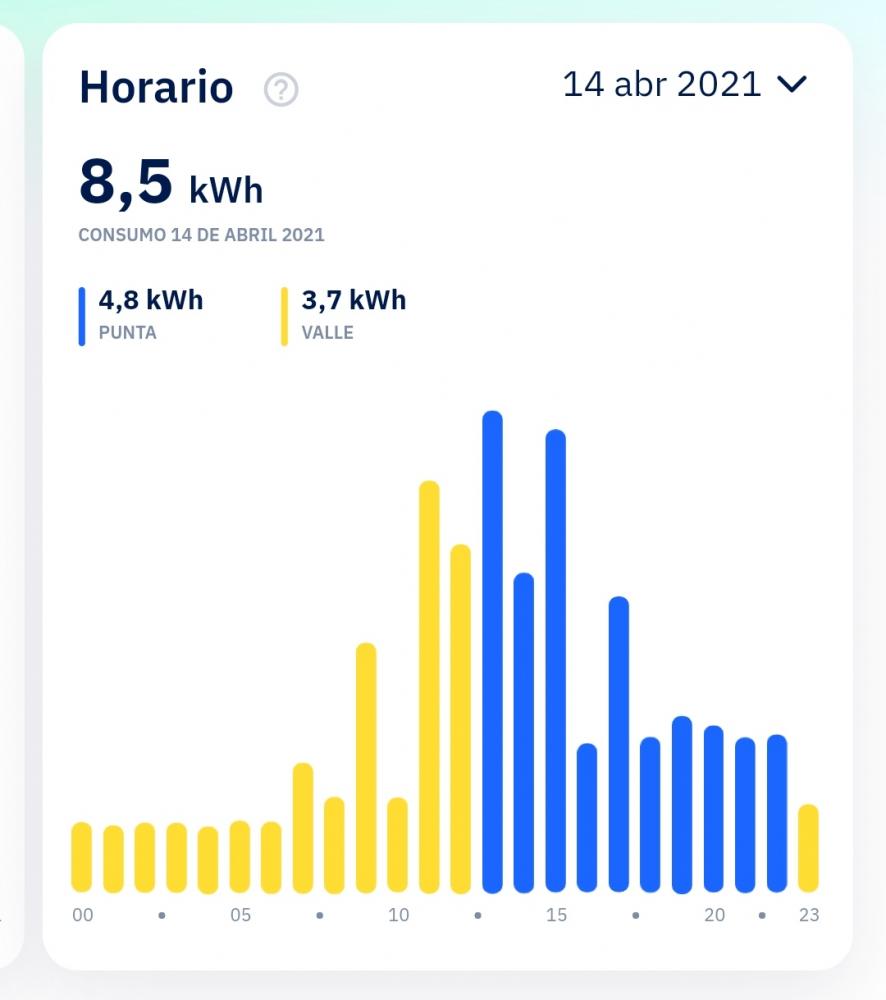

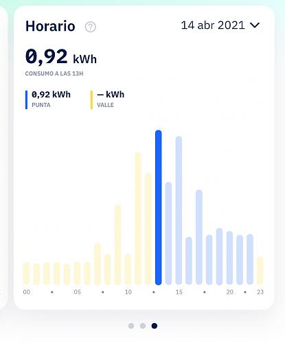

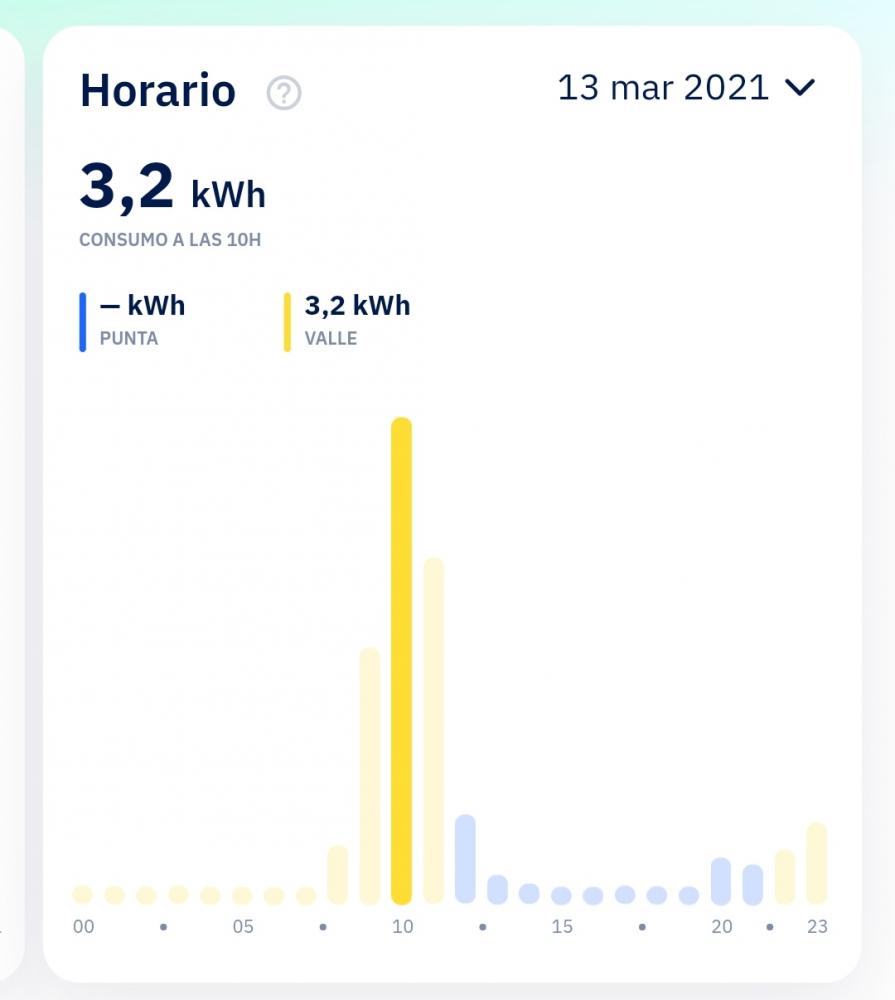

    Buenas a todos,
    os dejo información a ver que me decís sobre este diseño y equipos.
    En principio quiero poner estos equipos:
    - 6 módulos 470w - 2,82 kW
    - 1 Inversor Goodwe 3048-EM , 3KVA
    -1 Bateria Pylontech 48V , 2,4kWh
    os dejo curvas de consumo e info facturas , consumos diarios entre 11 y 20kwh, con consumos por hora entre 0,6, 1, y algunos picos de 2,5, 3kWh... a ver que me decís como lo veis.
    Instalación 3kw - y bateria 2,4kwh INFO-curvas-consumo.jpgInstalación 3kw - y bateria 2,4kwh INFO-consumo-meses-2020.jpg
    Instalación 3kw - y bateria 2,4kwh INFO-c1.jpgInstalación 3kw - y bateria 2,4kwh INFO-c2.jpgInstalación 3kw - y bateria 2,4kwh INFO-c3.jpgInstalación 3kw - y bateria 2,4kwh INFO-c4.jpg
