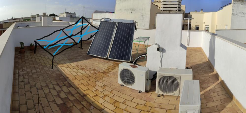

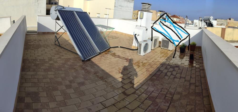

    Aquí os dejo una propuesta que he dibujado, serian módulos de 470w de 2182 x 1029 mm, si los pongo a 25º la proyección seria de unos 4m en suelo, en esa zona tengo unos 7,5m de largo, y altura sin contar estructura de 1,85m en lo más alto, que subiendo la estructura unos 65cm del suelo, quedaría sobre 2,5m en la zona más alta. Tampoco quiero que sobresalga mucho los módulos, por eso de jugar algo con los grados y ver opciones. Así como la de estructuras sin perforar el suelo, con bloques de hormigón o unidas a los pretiles...
    serían unos 4 módulos en una parte y otros 2 en la otra, para que no den sombra en las placas térmicas.
    a ver si tenéis instalaciones similares o ver tipos de estructuras, por cierto inversor y baterias donde soléis colocar? arriba en azotea en algún armario o debajo junto cuadro? hacen mucho ruido?, si están arriba el inversor, el wifi entiendo que hay que tirar cable de red hacia abajo? o que soluciones?

    A largo plazo lo mejor sería mover el ACS, pues a este las sombras le repercuten menos, por no decir que con dos placas de 400w se produce lo que gasta un termo electrico de 100 litros en un año.
    Si fuera yo, y no tuviera sitio al fondo, lo revendía y colocaba una pergola con 8 o 10 placas.
    El ACS, por coste y mantenimiento, no compensa si molesta a la fotovoltaica.
    Como minimo lo llevaba a la pared del fondo y colocaba 6 placas juntas con una inclinación de 20 grados al tener para el invierno la ACS.

    tiene que hacer una estructura algo elevado, tienes que evitar las sombras a toda costa. Con sombras es mejor no instalar nada

    Sí, sin duda la solución más conveniente sería una estructura bien hecha tipo pérgola, elevada. Evitarias sombras, podrías darle orientación e inclinación que más te convengan y además no pierdes habitabilidad en la azotea.

    Hola, es una opción , pero no quiero quitar la térmica, quizás tendría que moverla donde están ahora los aires, y hacer pérgola por la parte de chimenea hacia izquierda, la zona de tendedero tampoco quiero perderla...., para tema de no perforar el suelo, que soléis hacer? se podría unir en pretiles? por ejemplo esa pérgola, aunque tenga apoyos en suelo, pero solo pegado ? o bloques de hormigón?, tenéis fotos?
