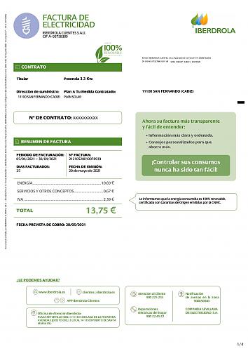

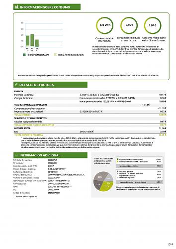

    Predeterminado Primera Factura con compensacion de excedentes y vertido a red.
    Hola amigos de lo verde:
    Os paso mi primera factura con compensacion. Se aceptan comentarios y criticas. Saludos
    Primera Factura con compensacion de excedentes y vertido a red.-iberdrola-abril-2021-editada_page-0001.jpg
    Primera Factura con compensacion de excedentes y vertido a red.-iberdrola-abril-2021-editada_page-0002.jpg

    Buenos días tomita
    Si no me equivoco, tu comercializadora te descuenta, a la hora de compensar la factura, hasta los peajes de la energía consumida lo cual es genial porque supone más ahorro en cada factura, porque yo tengo PVPC con Energía XXI y a mi no me lo descuenta, solo me compensa el importe por coste de la energía, del resto nada de nada.
    ¿Esto es así o me lo están facturando mal?.
    murcia
    4.413
    Predeterminado Re: Primera Factura con compensacion de excedentes y vertido a red.
    Cita Iniciado por tomita Ver mensaje
    Solo te cobran el concepto de potencia, el impuesto sobre esta potencia (5%), el alquiler de contador , + el iva sobre este total.
    Menos, imposible.
    Bueno, si, bajando la potencia contratada, (seria 6€ al total) pero quizas no te conviene para el invierno.
    Cita Iniciado por Coyote1969 Ver mensaje
    Buenos días tomita
    En teoría eso no se puede hacer.... A no ser que te des de alta como generador (no como compensación simplificada, sino como generador con todas las de la ley).
    Me voy a informar con Iberdrola, habrá que ver a cuánto cobran el kWh.

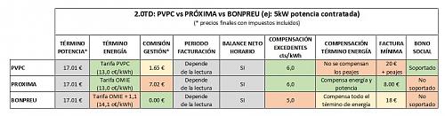

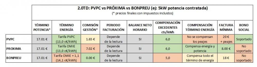

    tinet_007 está desconectado Forero
    ago 2019
    BARCELONA
    45
    Primera Factura con compensacion de excedentes y vertido a red.-photo_2021-05-31_08-25-03.jpg
    2.0TD: PVPC vs PRÓXIMA vs BONPREU (ej: 5 kW potencia)
    PVPC
    ▪️ Si no tienes instalación fotovoltaica o inyectas sin llegar a compensar los peajes, ésta es tu tarifa
    ▪️ Factura ejemplo PVPC
    ▪️ Alta de usuario
    ℹ️ Si quieres bono social debes permanecer en PVPC
    PRÓXIMA
    ▪️ Factura = Factura Bonpreu mínima (18€)
    (inyectando un 217% del consumo de red + 92 kWh)
    ▪️ Factura mínima (8 €)
    (inyectando un 217% del consumo de red + 223 kWh)
    ▪️ Factura ejemplo Próxima
    ▪️ Código descuento Plan Amigo (6€): AMIGOAJEAG
    ▪️ Alta de usuario
    ⚠️ Sólo se puede contratar si vives en la península
    BONPREU
    ▪️ Factura mínima (18€)
    (inyectando un 282% del consumo de red)
    ▪️ Plan Autoconsumo
    ▪️ Factura ejemplo Bonpreu
    ▪️ Alta de usuario Plan Autoconsumo
    ⚠️ Sólo se puede contratar si tienes una instalación fotovoltaica o proyectas tenerla y vives en la península
    ℹ️ A partir de 275 kWh de consumo de la red, sale más a cuenta Próxima si inyectas mínimo lo mismo que consumes de la red
    may 2021
    577
    Gracias, es la información del telegram (ojo que no sé de donde sacas lo de 1.65€ de comisión de gestion del PVPC).
    Habrá que ver también el Plan Solar Iberdrola.
    Lo de "inyectar un %x" es muy relativo: en verano te pasarás y en invierno no llegarás. Es en invierno cuando se diferencian.

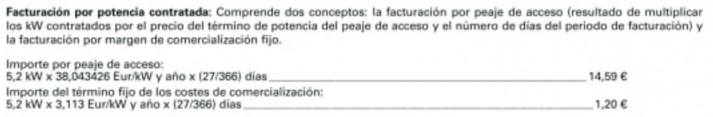

    Cita Iniciado por Terminal Ver mensaje
    Importe del término fijo de los costes de comercialización:
    Cita Iniciado por tinet_007 Ver mensaje
Nombre: Capture.jpg
Visitas: 152
Tamaño: 23,2 KB
    Cristalino, gracias.
