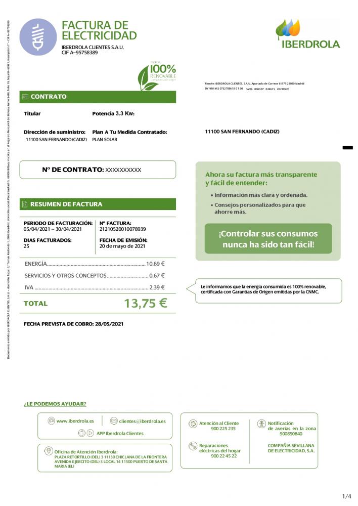

Hola amigos de lo verde:
Os paso mi primera factura con compensacion. Se aceptan comentarios y criticas. Saludos

Buenos días tomita
Si no me equivoco, tu comercializadora te descuenta, a la hora de compensar la factura, hasta los peajes de la energía consumida lo cual es genial porque supone más ahorro en cada factura, porque yo tengo PVPC con Energía XXI y a mi no me lo descuenta, solo me compensa el importe por coste de la energía, del resto nada de nada.
¿Esto es así o me lo están facturando mal?.
Me gustaria saber la diferencia de éstos primeros meses con FV ylos mismos del año pasado sin FV
Cuanto pagaste y los watios consumidos .Gracias
¿puedes decirnos qué tarifa exactamente tienes contratada con IBERDROLA?
refloto... Supongo que es la tarifa Plan Solar, pero no me queda claro que compensen toda la parte "energía" sin dejar los peajes, entre otras cosas porque en las condiciones particulares lo dicen así.
No sé si la factura que aparece ahí es real o está manipulada (un saludo al admin que me metió el strike por un comentario fuera de tono en el mismo sentido).
¿alguien más tiene el plan solar y puede confirmar que TODA la parte ENERGIA se compensa? Eso solo lo había visto en Bonpreu.
En lucera también compensan, o por lo menos hasta ahora, toda la parte de energía incluyendo peajes.

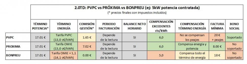

Archivo adjunto 24881
2.0TD: PVPC vs PRÓXIMA vs BONPREU (ej: 5 kW potencia)
PVPC
▪️ Si no tienes instalación fotovoltaica o inyectas sin llegar a compensar los peajes, ésta es tu tarifa
▪️ Factura ejemplo PVPC
▪️ Alta de usuario
ℹ️ Si quieres bono social debes permanecer en PVPC
PRÓXIMA
▪️ Factura = Factura Bonpreu mínima (18€)
(inyectando un 217% del consumo de red + 92 kWh)
▪️ Factura mínima (8 €)
(inyectando un 217% del consumo de red + 223 kWh)
▪️ Factura ejemplo Próxima
▪️ Código descuento Plan Amigo (6€): AMIGOAJEAG
▪️ Alta de usuario
⚠️ Sólo se puede contratar si vives en la península
BONPREU
▪️ Factura mínima (18€)
(inyectando un 282% del consumo de red)
▪️ Plan Autoconsumo
▪️ Factura ejemplo Bonpreu
▪️ Alta de usuario Plan Autoconsumo
⚠️ Sólo se puede contratar si tienes una instalación fotovoltaica o proyectas tenerla y vives en la península
ℹ️ A partir de 275 kWh de consumo de la red, sale más a cuenta Próxima si inyectas mínimo lo mismo que consumes de la red
Gracias, es la información del telegram (ojo que no sé de donde sacas lo de 1.65€ de comisión de gestion del PVPC).
Habrá que ver también el Plan Solar Iberdrola.
Lo de "inyectar un %x" es muy relativo: en verano te pasarás y en invierno no llegarás. Es en invierno cuando se diferencian.

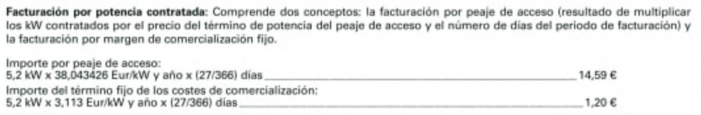

Importe del término fijo de los costes de comercialización:
Archivo adjunto 24882
