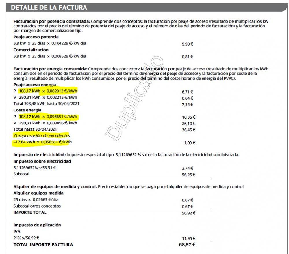

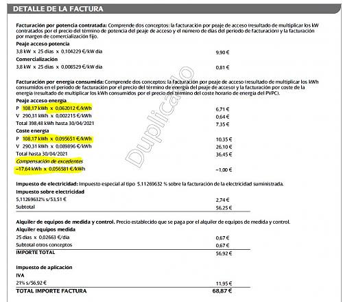

    Os escribo para ver si alguien puede solucionarme una duda. Tengo una instalación de 4kwp legalizada desde Abril. Entre el 5-04 y el 30-04 me han facturado lo que podéis ver más abajo.
    Duda autoconsumo excedentes con compensacion (Curenergia cobra a 15cts y compensa a 5cts)-cure.jpg

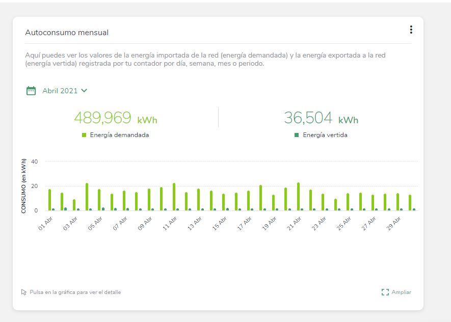

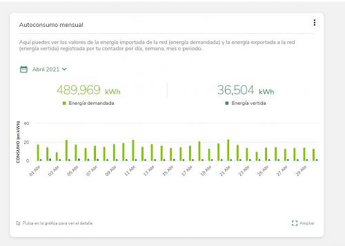

    Tenía entendido que en la modalidad de autoconsumo con excedentes y con compensación primero se descontaban los KW generados de los KW consumidos por tramo horario y, en caso de haber excedentes, se compensaban económicamente hasta que el coste del término de energía fuera 0. Es decir, si durante una hora consumo 3kw y genero 2kw, se me cobraría solo 1kw. es la primera factura que me llega y no entiendo nada, me cobran el KWh en punta a 15cts y me descuentan el generado a 5cts. Pensaba que esos 17kwh de excedente que compensan por € debería ser restados de los 108kwh extraídos de la red en horario punta de modo que “el ahorro” sería de 17kwh a precio de 15cts. Ademas, veo discrepancias entre lo que I-DE pone en su web como consumido de red y generado y la informacion de la factura de Curenergia
    Duda autoconsumo excedentes con compensacion (Curenergia cobra a 15cts y compensa a 5cts)-i-.jpg
    Existe alguna otra modalidad donde por ejemplo, si durante el mes consumo 400kwh en punta y genero 300kwh en punta, se cobren 100kwh y no se compense ningún kwh de excedente?

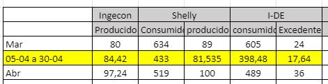

    Tambien comentar que no me salen las cuentas de Curenergia/I-DE ya que segun INGECON+SHELLY del 5 al 30 de abril me tendrían que facturar 350kwh ( 433 de red -83 generado) y facturan 398 de red descontando 17 generado

    A ver, el tema es complejo y puedes estar mezclando cosas, hay dos temas.
    1) balance neto horario. Efectivamente si en una hora consumes 2 y generas 2, el balance es cero. Y ni pagas ni te compensan. Eso lo hace automáticamente la distribuidora al final del periodo de facturación (puede ser que en los valores día a día no se vea, pero al cerrar periodos de facturación, si). El balance neto, así como el autoconsumo, no se ven en la factura. Solo se "nota" que consumes menos.
    2) comensación de excedentes. La comercializadora te paga los excedentes al precio que puedes ver en https://www.esios.ree.es/es/analisis/1739 , precio que varía cada hora y cada día. Esa compensación solo puede alcanzar el valor de la energía (36,45 en tu factura). Es muy difícil que se equivoquen con eso. Puede parecer poco, pero son lentejas en el PVPC.
    sobre las diferencias entre lo que te dice el inversor y lo que te pagan en la factura (en kwh), ojo, el balance neto va a hacer que siempre sea distinto. Los meters de los inversores, que yo sepa, no tienen la fiesta del balance neto horario metido en su programación, con lo que siempre van a decir que "generaste más" y "consumiste más de la red" que lo que viene en la factura. Aparte de que tienen sus % de error, mayores que los de un contador "oficial".
    Espero haberme explicado.

    El autoconsumo más balance neto lo puedes "calcular" mirando lo que genera el inversor (generación básica, normalmente se saca del propio inversor, no del meter) menos lo que la factura pone "compensacion de excedentes" en kWh.
    Hay que sacarlo a mano y es un poco peñazo. Porque hay que sacarlo justo de los mismos días. En tu caso creo que son 84-17=67kwh
    Lo multiplicas por tu precio kWh medio (peaje mas coste energía) en euros y ahí tienes el ahorro oculto.
    Edit: se me olvidaba. Le metes el impuesto de la electricidad y el IVA. Ambos juntos es un 27,2% mas. a ojo unos 20 euros para esos 25 días.
    Ojo que en abril la electricidad estuvo muy muy cara. Eso a lo mejor te lleva a engaño.

    Muchas gracias Terminal, me queda claro. No sé por qué pero pensaba que esos 17kwh los restarían del consumo, es decir, en vez de 108kwh consumidos durante el día, me cobrarían 91kwh y pagarían 0kwh, que sería lo ideal ya que sino, al final, compras 17kwh a 15cts y te los recompran a 5 :-(((((
    may 2021
    577
    Predeterminado Re: Duda autoconsumo excedentes con compensacion (Curenergia cobra a 15cts y compensa a 5cts)
    En ambos casos el precio de la energía es casi igual: pero cuando la compras pagas los peajes y cargos. Cuando la vendes no.
    Y no, no es como en otros países donde la compensación es kWh a kWh. Aquí es por precio por hora y excluyendo peajes.

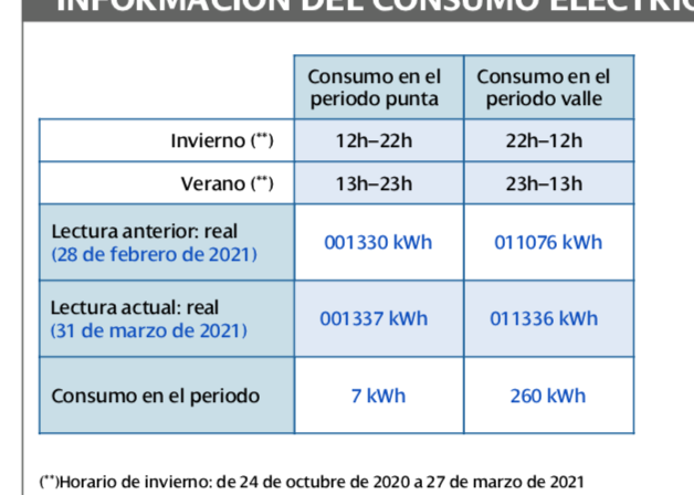

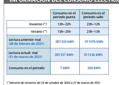

    Lo tienes muy fácil, mira en el cuadro de arriba de la factura, te pongo uno mío para que sepas a qué me refiero.
    Ahí te ponen los brutos, a esos le descuentas los netos que son los que tienes en el pantallazo que has subido y te da los "balanceados" Por ese motivo no te salen kWh redondos, si no con decimales.
