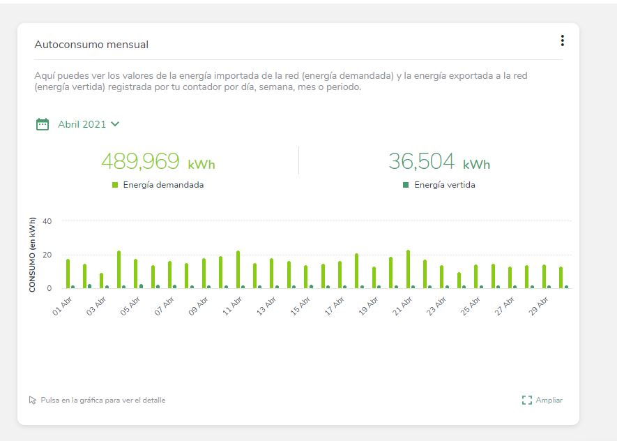

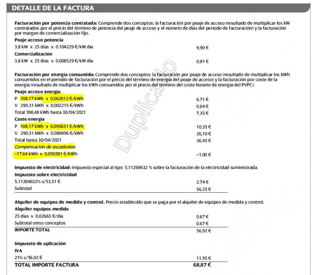

Os escribo para ver si alguien puede solucionarme una duda. Tengo una instalación de 4kwp legalizada desde Abril. Entre el 5-04 y el 30-04 me han facturado lo que podéis ver más abajo.
Archivo adjunto 24780
Tenía entendido que en la modalidad de autoconsumo con excedentes y con compensación primero se descontaban los KW generados de los KW consumidos por tramo horario y, en caso de haber excedentes, se compensaban económicamente hasta que el coste del término de energía fuera 0. Es decir, si durante una hora consumo 3kw y genero 2kw, se me cobraría solo 1kw. es la primera factura que me llega y no entiendo nada, me cobran el KWh en punta a 15cts y me descuentan el generado a 5cts. Pensaba que esos 17kwh de excedente que compensan por € debería ser restados de los 108kwh extraídos de la red en horario punta de modo que “el ahorro” sería de 17kwh a precio de 15cts. Ademas, veo discrepancias entre lo que I-DE pone en su web como consumido de red y generado y la informacion de la factura de Curenergia

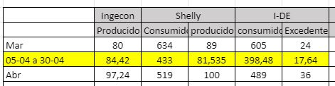

Existe alguna otra modalidad donde por ejemplo, si durante el mes consumo 400kwh en punta y genero 300kwh en punta, se cobren 100kwh y no se compense ningún kwh de excedente?
Tambien comentar que no me salen las cuentas de Curenergia/I-DE ya que segun INGECON+SHELLY del 5 al 30 de abril me tendrían que facturar 350kwh ( 433 de red -83 generado) y facturan 398 de red descontando 17 generado

A ver, el tema es complejo y puedes estar mezclando cosas, hay dos temas.
1) balance neto horario. Efectivamente si en una hora consumes 2 y generas 2, el balance es cero. Y ni pagas ni te compensan. Eso lo hace automáticamente la distribuidora al final del periodo de facturación (puede ser que en los valores día a día no se vea, pero al cerrar periodos de facturación, si). El balance neto, así como el autoconsumo, no se ven en la factura. Solo se "nota" que consumes menos.
2) comensación de excedentes. La comercializadora te paga los excedentes al precio que puedes ver en https://www.esios.ree.es/es/analisis/1739 , precio que varía cada hora y cada día. Esa compensación solo puede alcanzar el valor de la energía (36,45 en tu factura). Es muy difícil que se equivoquen con eso. Puede parecer poco, pero son lentejas en el PVPC.
sobre las diferencias entre lo que te dice el inversor y lo que te pagan en la factura (en kwh), ojo, el balance neto va a hacer que siempre sea distinto. Los meters de los inversores, que yo sepa, no tienen la fiesta del balance neto horario metido en su programación, con lo que siempre van a decir que "generaste más" y "consumiste más de la red" que lo que viene en la factura. Aparte de que tienen sus % de error, mayores que los de un contador "oficial".
Espero haberme explicado.

Muchas gracias Terminal por la informacion. Lo de que no se vea lo del balance neto es una puñeta, no puedo ver que KW estan siendo compensados con los paneles. Me esperaba algo como XXkwh consumidos en punta menos YYkWh generados
Esperare a ver la factura de mayo que es cuando hemos conectado el segundo string de paneles (en Abril solo tenía 1700wp conectados y ademas orientados al este (forman parte de un cerramiento y les da sombra hasta las 14-15h). Ahora estoy generando sobre 15kwp/dia y consumiendo otros 15kwh/h, me esperaba tener una factura mucho más reducida y he pagado casi lo mismo que si no tuviera paneles (aunque solo fueran 1,7kw). Veremos en mayo (que ahora I-DE marca 200consumidos y 100 generados)
Muchas gracias y un saludo

Muchas gracias Terminal, me queda claro. No sé por qué pero pensaba que esos 17kwh los restarían del consumo, es decir, en vez de 108kwh consumidos durante el día, me cobrarían 91kwh y pagarían 0kwh, que sería lo ideal ya que sino, al final, compras 17kwh a 15cts y te los recompran a 5 :-(((((
Re: Duda autoconsumo excedentes con compensacion (Curenergia cobra a 15cts y compensa a 5cts)
En ambos casos el precio de la energía es casi igual: pero cuando la compras pagas los peajes y cargos. Cuando la vendes no.
Y no, no es como en otros países donde la compensación es kWh a kWh. Aquí es por precio por hora y excluyendo peajes.

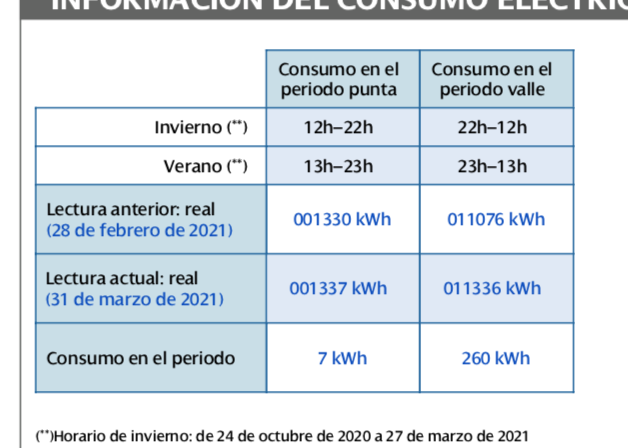

Lo tienes muy fácil, mira en el cuadro de arriba de la factura, te pongo uno mío para que sepas a qué me refiero.
Ahí te ponen los brutos, a esos le descuentas los netos que son los que tienes en el pantallazo que has subido y te da los "balanceados" Por ese motivo no te salen kWh redondos, si no con decimales.
