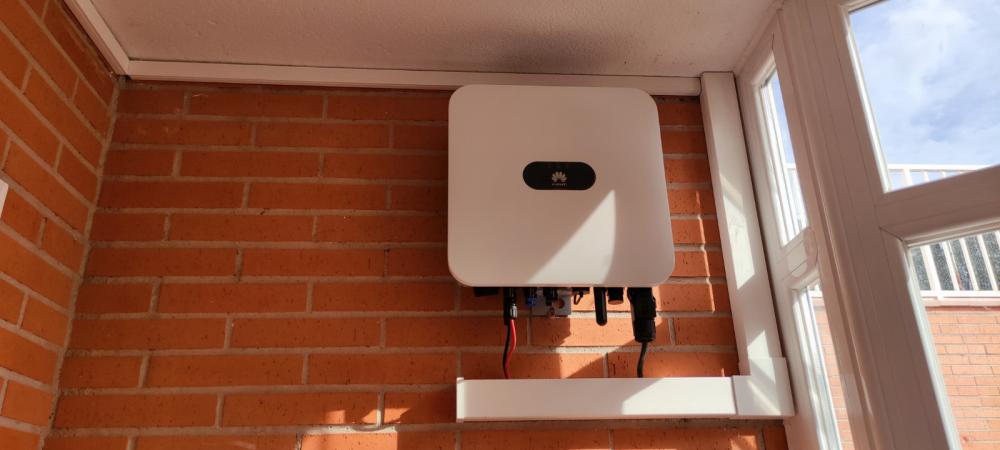

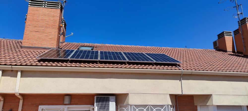

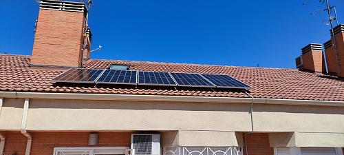

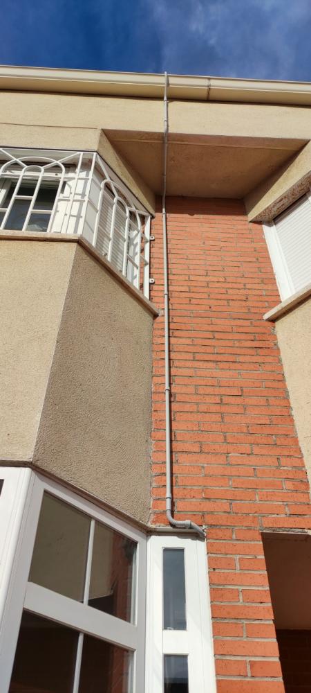

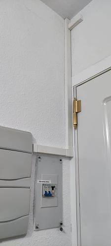

    Siguiente paso completado. Ya tengo las placas instaladas.
    El miércoles 11 realizaron la instalación, salvo el pequeño detalle de subir las placas al tejado. Había mucho viento y era peligroso subirlas. Que decepción!
    El viernes 13 se presentaron en casa, sin avisar, y en menos de dos horas completaron la instalación (5 placas), desde las 14:30 generé 8,6 kw (la instalación es de 2,25kW y el inversor de 2kw.
    Queda pendiente la compensación de excedentes. Como estoy en Energia XXI (mercado regulado) me han recomendado que me pase a otro, ayer solicité el cambio a Curenergía.
    De momento, la experiencia es buena. Si a alguien le interesa, tienen un plan amigo, con lo que nos ahorramos algo los dos.
    Os dejo unas fotos de la instalación.

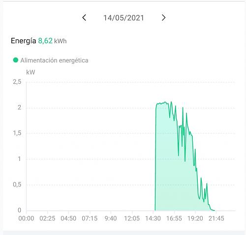

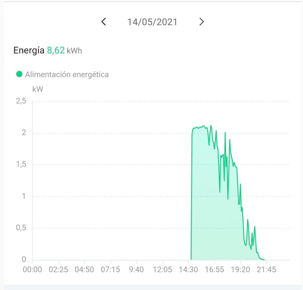

    Producción de ayer (orientación prácticamente oeste):

    Predeterminado Re: Experiencia Kaylon

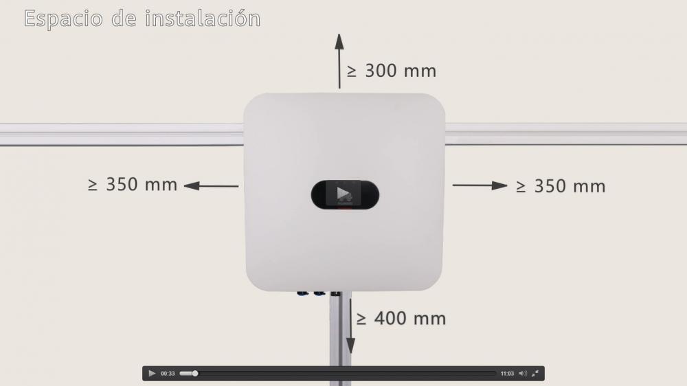

    El inversor se calienta bastante. Tiene que estar más separado del techo, si no, no podrá evacuar el calor.
    Mírate las distancias mínimas del manual de instalación, si te lo han dejado. De memoria era un metro por arriba libre.
    De la foto, tampoco te han puesto el tornillo de fijación de abajo del inversor (eso lo hacen muchos, por vagos) y no tiene puesta la tierra a los tornillos de la derecha abajo.
    Y el meter? No veo conectado el cable de comunicaciones
    may 2021
    577
    Por la gráfica y la foto, no le han puesto medidor.
    arathiro está desconectado Forero
    may 2014
    Sur
    115
    Pues muy mal en ese aspecto

    no teníamos pensado entrar en comentar el hilo, pero visto los comentarios vamos a realizar ciertas aclaraciones ya que realizar opiniones sin tener toda la información no es totalmente correcto.
    Terminal, sobre las distancias debes revisar el manual, ni se acerca al comentario que has puesto de 1 metro, te dejamos un vídeo sobre la instalación donde aparecen las medidas recomendadas:
    support.huawei.com/enterprise/es/doc/EDOC1100149328?idPath=1482618353692%7C150993782982 9%7C22027611

    Vale, no era un metro, eran 30 cm. Y 35 al lado derecho
    Si me dices que en esa foto hay 30 cm libres para arriba y 35 a la derecha me como el gorro.
    De verdad que humos para una instalación tan chapucera. Además el inversor al sol. Por la pinta es el de 2kw que lo estáis haciendo trabajar en el sobre-margen.
    Al sol.
    Sin distancia de ventilación no forzada.
    En cuatro o cinco años hablamos. Quizá menos. ¿Le habéis comentado que a 45º se hace un derrated y baja la eficiencia?
    Lo de la década, genial. Los inversorres huawei como estos salieron hace dos años, creo. Viajar al pasado para ganar años de experiencia montándolos, mola.
    En lo único que teneis razón es en el meter. Cierto, no es obligatorio. Ahora, como algún dia tenga que ir a vertido cero, se va a reir.
    ah! y por cierto, de no haberle puesto la tierra (no la que va por la toma, sino la que va a la caja) al inversor... ¿no comentais nada?
    Hala, a seguir bien. Solo espero que el usuario sea un poco crítico.
    Kaylon está desconectado Forero Junior
    may 2021
    Hola de nuevo,

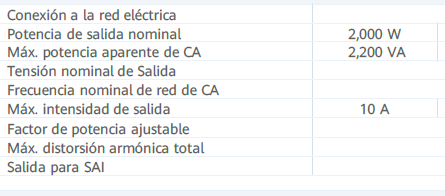

    Efectivamente se trata del modelo de 2 kW (2200 VA con un factor de potencia de 1). Teniendo el sistema una potencia de 2,25kWp ¿Crees que está mejor dimensionado un inversor de 3300VA? (es el siguiente modelo en potencia). Seguramente no.
    Nombre:  capt.PNG
Visitas: 5168
Tamaño: 22,6 KB
    En todas nuestras instalaciones los inversores quedan conectados a tierra tal como marca la normativa.
    Para tu tranquilidad, has de saber que hemos ofrecido a nuestro cliente la posibilidad de reubicar el inversor en el garaje (ni distancias, ni temperatura afectaran en ningún caso al rendimiento). Además le hemos regalado una garantía extendida de 10 años.
    Nuestro objetivo como empresa es la satisfacción de nuestros clientes, y en este caso (según nos transmite él mismo) lo hemos vuelto a conseguir.
    Aprovechamos para transmitir a todos nuestros clientes que puedan llegar a leer esto, que nosotros estamos siempre dispuestos a mejorar y si consideran que la instalación no es correcta en alguno de sus puntos, les invitamos a compartirlo con nosotros con el fin de encontrar una solución satisfactoria.
    Por último, Terminal, te animamos a salir del anonimato y que nos muestres tu impoluto historial de instalaciones, estaremos encantados de aprender de tu trabajo.

    Para mi gusto iría más sobrado con un inversor superior, ten en cuenta que en invierno con frío y mucho sol hay picos de mucha potencia

    Genial por el usuario, me alegro por él por la extensión de garantía: Huawei la habría rechazado al ver que no se respetaban las distancias de instalación. Espero que se lo reubiqueis, en serio. Y le pongáis la tierra a la caja del inversor.
    Y no, no instalo. Pero sé leer un manual.

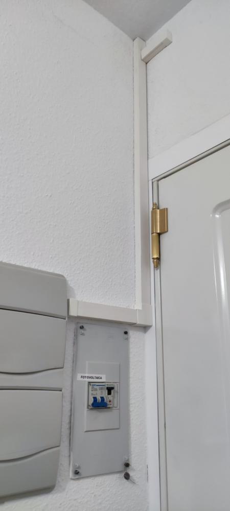

    Y esa instalación no lleva cuadro de protecciones eléctricas de AC y DC?
