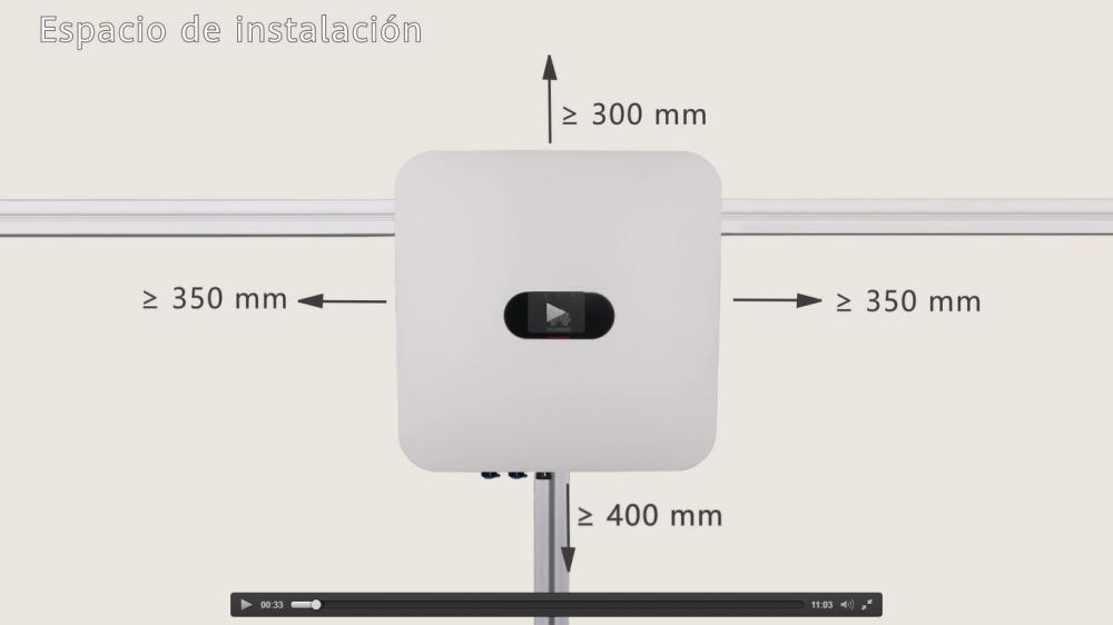

no teníamos pensado entrar en comentar el hilo, pero visto los comentarios vamos a realizar ciertas aclaraciones ya que realizar opiniones sin tener toda la información no es totalmente correcto.
Terminal, sobre las distancias debes revisar el manual, ni se acerca al comentario que has puesto de 1 metro, te dejamos un vídeo sobre la instalación donde aparecen las medidas recomendadas:
support.huawei.com/enterprise/es/doc/EDOC1100149328?idPath=1482618353692%7C150993782982 9%7C22027611
Archivo adjunto 24783
Nuestros equipos de instalación llevan más de una década adquiriendo experiencia y con los datos de monitorización de nuestras instalaciones podemos asegurar que el equipo funciona correctamente.
Sobre el tornillo que comentas, debes ampliar la imagen porque está colocado perfectamente.
Sobre el meter, es un aparato opcional y no necesario para la instalación. Muchos clientes deciden no instalarlo, como es en este caso. Pero en todos nuestros presupuestos aparece la opción y se explica correctamente en la visita como queda la APP con y sin la instalación del Meter.
