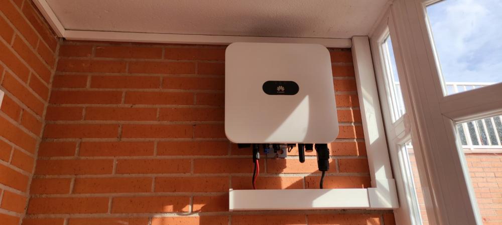

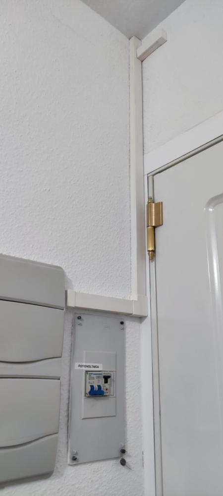

    referente a las fotos de la instalación en mi caso creo que está conectado a tierra a través de la manguera de la derecha del todo qué es de 3 hilos muy gruesa, es correcto esto o no? de las placas también baja un hilo de tierra pero creo que se conecta en el cuadro de protecciones que me pusieron al lado del inversor con el resto de tierra de la casa

    La manguera de la derecha debe ir con 3 hilos que son neutro, fase y tierra. Pero esa tierra es para la conexión electrica. Aparte tiene que ir otro cable de tierra desde el cuadro de protecciones fotovoltaico hasta el chasis del inversor.

    otia, pues lo he mirado nada mas llegar y el mio esta igual, en el tierra del chasis no hay nada enchufado...
    que puede pasar?

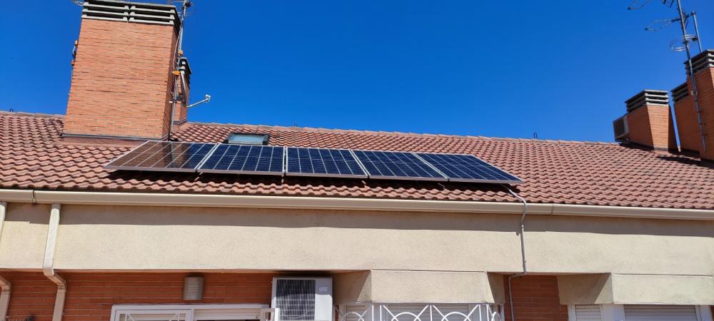

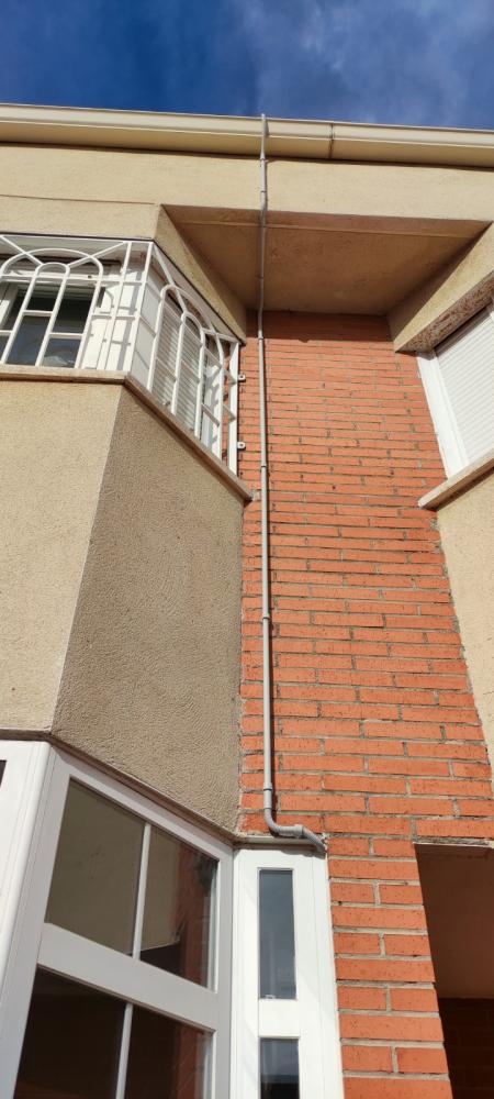

    Siguiente paso completado. Ya tengo las placas instaladas.
    El miércoles 11 realizaron la instalación, salvo el pequeño detalle de subir las placas al tejado. Había mucho viento y era peligroso subirlas. Que decepción!

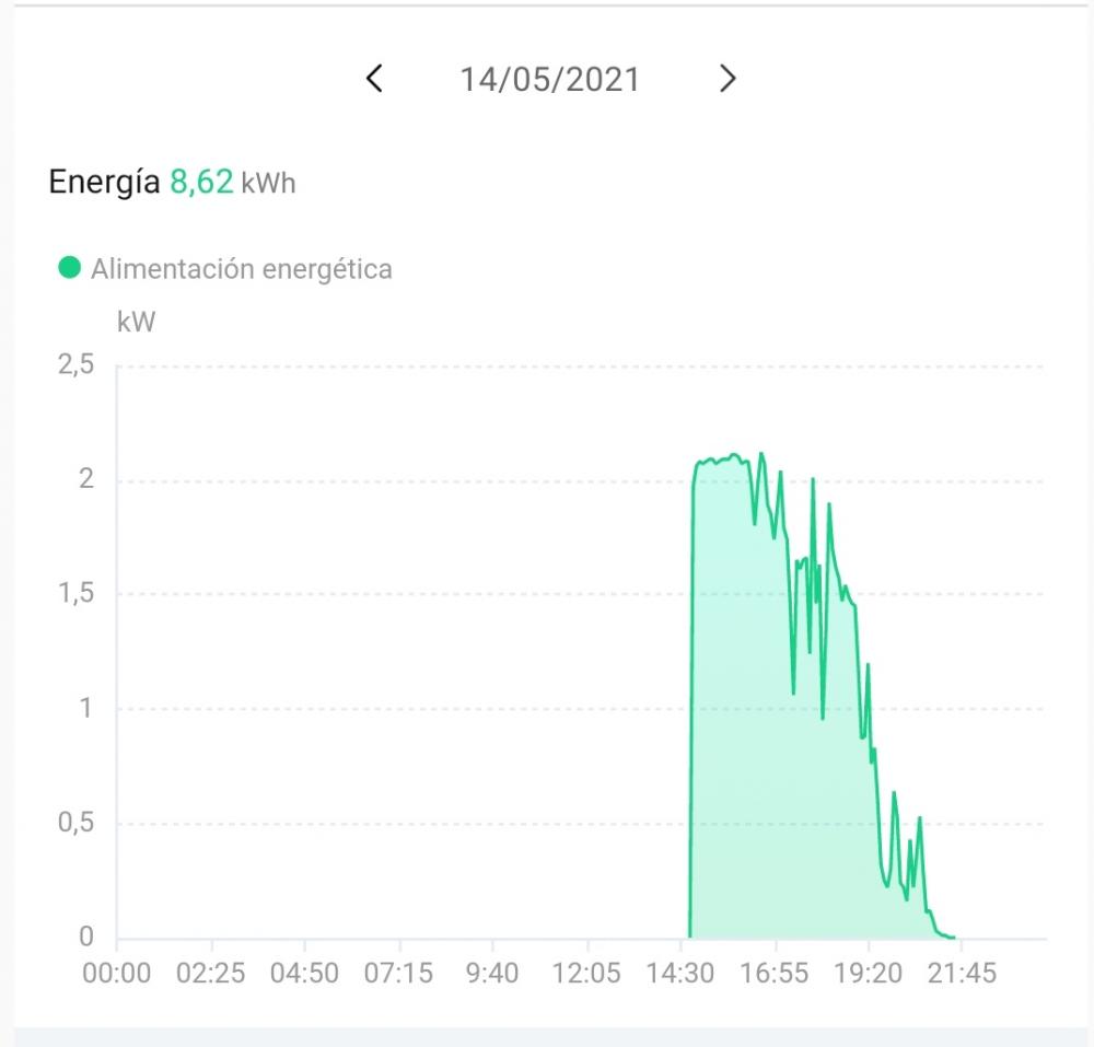

    El viernes 13 se presentaron en casa, sin avisar, y en menos de dos horas completaron la instalación (5 placas), desde las 14:30 generé 8,6 kw (la instalación es de 2,25kW y el inversor de 2kw.
    Queda pendiente la compensación de excedentes. Como estoy en Energia XXI (mercado regulado) me han recomendado que me pase a otro, ayer solicité el cambio a Curenergía.
    De momento, la experiencia es buena. Si a alguien le interesa, tienen un plan amigo, con lo que nos ahorramos algo los dos.
    Os dejo unas fotos de la instalación.

    Producción de ayer (orientación prácticamente oeste):

    ¿No lleva cuadro de protecciones fotovoltaicas?.
