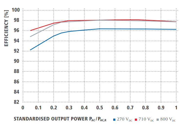

    tensión de arranque para encenderse
    rango de tensión mppt para engancharse a los paneles y producir energía
    la entrada máxima de corriente es para cada entrada mppt individualmente
    eficiencia más alta con tensión de entrada más alta
