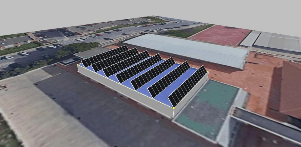

    Instalación conectada a red, mejor en serie o en paralelo-plano-del-tejado-10-.jpg
    Finalmente me entran, 105 paneles en vertical. Son 7 filas de 15 placas, de 400W que pueden llegar hasta 520, son bifaciales, dicho esto, inversor o inversores, conexionado?. Es mejor subir el voltaje mucho, la intensidad mucho?, mantenerlos...? gracias

    Bueno lo vuelvo a reflotar porque nadie me ha contestado. A ver si me podéis ayudar, definitivamente tengo 114 paneles bifaciales LG. Mi pregunta es qué me interesa más para la hora de elegir el inversor/inversores. 24 V, 48V?, más intensidad, menos?, digo para la hora de conectar los 114 paneles, que me recomendáis?. Un saludo y muchísimas gracias.

    Lo suyo sería que eligieras el inversor o inversores adecuados a esa instalación, y luego adaptaras las series y paralelos a las características técnicas de ese inversor.
    No es que sea mejor una cosa que otra (serie o paralelo) lo importante es cumplir las especificaciones de entrada del inversor, aunque a menor tensión, ya sabes que mayor corriente y mayor sección necesitarás en los cables que llegan al inversor.

    Gracias a los dos por vuestros comentarios. Al final he elegido el Inversor (convertidor) Huawei SUN2000-60KTL-M0, con 6 MPPT. A las 5 primeras irán 2 líneas en paralelo de 10 paneles en serie, cumpliendo en intensidad y voltaje y en la sexta MPPT irán los 14 paneles restantes en dos líneas en paralelo de 7 paneles en serie. Ahora a calcular cables secciones y demás parafernalia. Es un inversor trifásico. Acepto consejos.
