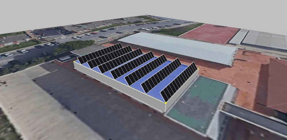

Gracias por tu respuesta. Es para poner placas solares en la azotea de un instituto, para verterlo todo a red y el excedente que será todo verterlo a ENDESA y se simplifique, abarate la factura. La duda es esa, a que voltaje debo llegar en las conexiones, mientras mas mejor?, o más intensidad mejor?, serán alrededor de 90 paneles de 400 W. Que sería entonces mejor para sacar la máxima energía posible?. No voy a usar acumuladores, entiendo que no hace falta regulador, solo inversor. Gracias

A ver para instalar 90 x 400w de placas (36Kwp) necesitarás un inversor adecuado ....así a bote pronto diría que un HUAWEI SUN2000 36kTL sería perfecto ....este inversor tiene 4 MPPT y 8 entradas....simplemente reparte las series por las entradas que tienes y seguro que te quedarás dentro de las especificaciones del inversor.
de todas formas no es algo que pueda hacer de manera bricolaje ,tendrás que instalartela obligatoriamente un profesional por tema de legalizacion pero sobretodo porque no sería autoconsumo al pasar de los 15Kwp.

Gracias voy a poner ahora realmente el número de paneles exacto. Que por cierto son estos Placa Solar LG Neon 2 BIFACIAL LG400N2T-A5 400Wp (hasta 520Wp)
Archivo adjunto 24080
Finalmente me entran, 105 paneles en vertical. Son 7 filas de 15 placas, de 400W que pueden llegar hasta 520, son bifaciales, dicho esto, inversor o inversores, conexionado?. Es mejor subir el voltaje mucho, la intensidad mucho?, mantenerlos...? gracias
Bueno lo vuelvo a reflotar porque nadie me ha contestado. A ver si me podéis ayudar, definitivamente tengo 114 paneles bifaciales LG. Mi pregunta es qué me interesa más para la hora de elegir el inversor/inversores. 24 V, 48V?, más intensidad, menos?, digo para la hora de conectar los 114 paneles, que me recomendáis?. Un saludo y muchísimas gracias.

Lo suyo sería que eligieras el inversor o inversores adecuados a esa instalación, y luego adaptaras las series y paralelos a las características técnicas de ese inversor.
No es que sea mejor una cosa que otra (serie o paralelo) lo importante es cumplir las especificaciones de entrada del inversor, aunque a menor tensión, ya sabes que mayor corriente y mayor sección necesitarás en los cables que llegan al inversor.

Gracias a los dos por vuestros comentarios. Al final he elegido el Inversor (convertidor) Huawei SUN2000-60KTL-M0, con 6 MPPT. A las 5 primeras irán 2 líneas en paralelo de 10 paneles en serie, cumpliendo en intensidad y voltaje y en la sexta MPPT irán los 14 paneles restantes en dos líneas en paralelo de 7 paneles en serie. Ahora a calcular cables secciones y demás parafernalia. Es un inversor trifásico. Acepto consejos.
