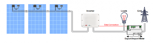

    Básicamente en funcionamiento es el siguiente:
    *PASO 1
    El medidor mide si la potencia está entrando de la red exterior o hay vertido comprobando el cuadrante que se calcula midiendo la tensión, la intensidad y su desfase.
    Hay medidores de 2 cuadrantes(miden sólo potencia) y de cuatro cuadrantes (miden activa y reactiva)
    El medidor a través del bus de conexión le comunica al inversor en qué cuadrante está, es decir si está entrando potencia de la red o si está vertiendo a la red.

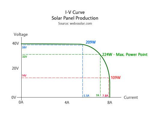

    Recordando que la potencia de los paneles es P=V*I
    Nombre:  I-V-Curve.png
Visitas: 572
Tamaño: 94,2 KB
    *PASO 2
    -Si se está vertiendo potencia a la red el inversor se aleja del punto de máxima potencia de los paneles para producir menos
    -Si la potencia está entrando de la red el inversor se acerca al punto de máxima potencia de los paneles para producir más.
    Y se vuelve al PASO1 repitiendo el ciclo infinitamente.
    Dependiendo de lo rápido que sea el algoritmo y el circuito físico del inversor se adaptará más rápido o más lento a los consumos y se podrá verter un poco aunque le pongas vertido cero.
    Un inversor con corrección de factor de potencia activa debería usar un medidor de 4 cuadrantes
