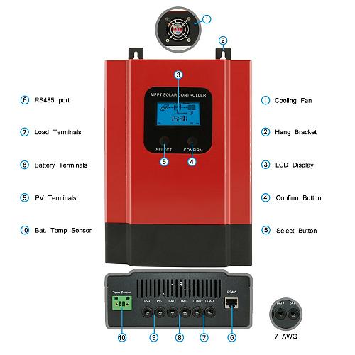

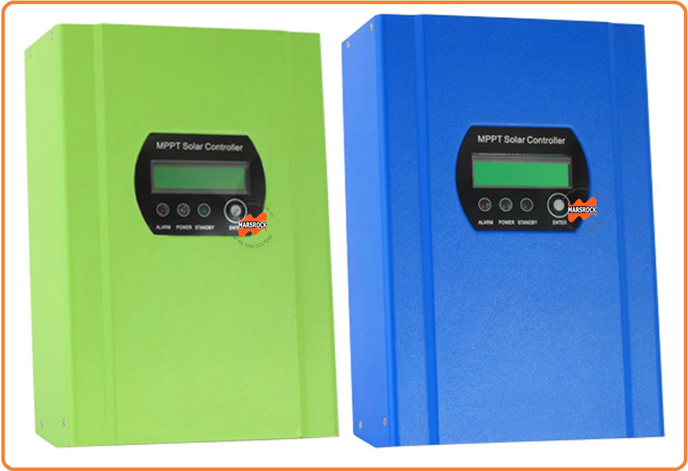

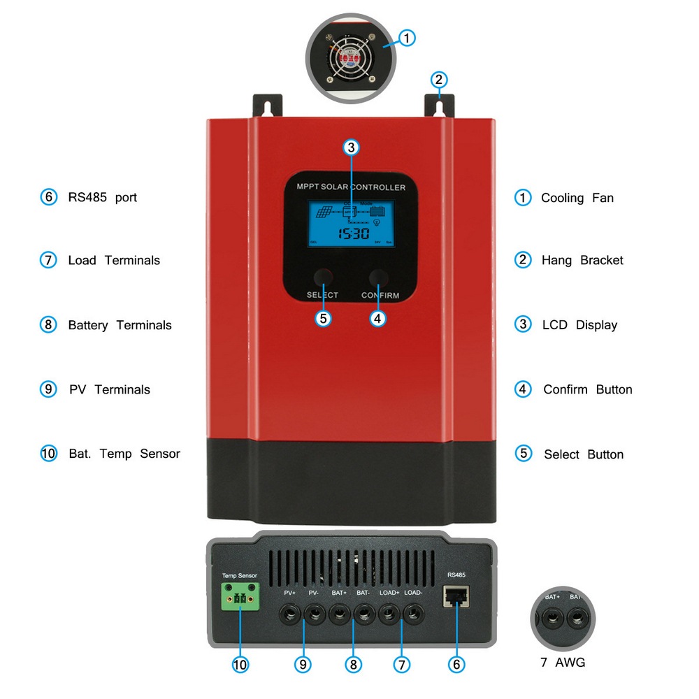

2 Líneas independientes de 4 Paneles de 405W. cada uno Jinko de 24V. conectados en paralelo.
2 Reguladores MPPT de 70A. 24V. Chinos. (adjunto foto al final de la descripción).

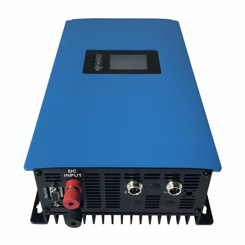

2 Líneas de Inversores, 1 de 1000W. 220V Onda Pura y otra de 2 Inversores de 1000W. Onda Pura cada uno.

Pues bien, pretendo alimentar con uno de los inversores la Nave que consume menos watios y los otros dos en paralelo para alimentar la vivienda.
Mi duda surge en saber, si a la línea de corriente que he tirado desde el contador y que llega a la nave sin pasar por el cuadro de la vivienda, le llega el consumo en tiempo real de la vivienda para poder regular el vertido 0 de los inversores.
El tema puede parecer un poco lioso pero confío en los profesionales que existen en este foro y agradecería todo tipo de ayuda para aclararme las ideas y sobre todo lo que cuestiono.
¿Cómo le llega la información de consumo de la vivienda a los inversores que tengo en la nave?.
