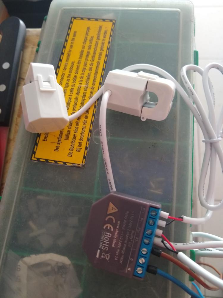

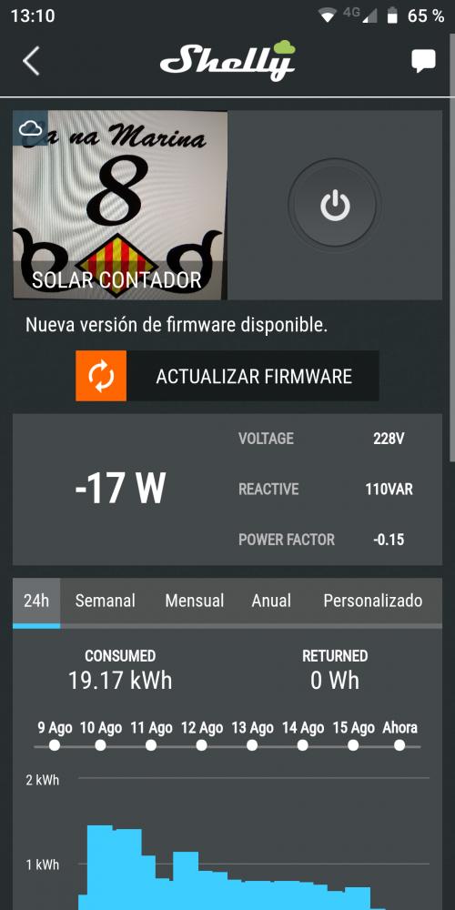

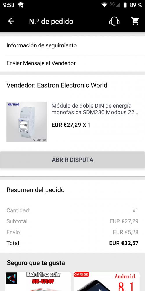

    ahora empeze colocando un medidor shelly con dos pinzas de 50 amp para conocer los consumos de las dos ramas

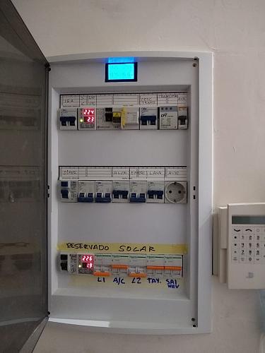

    de la instalacion una la general ,pc seguridad automatizacion teles alumbrado neveras etc
    y la otra en principio solo A/C

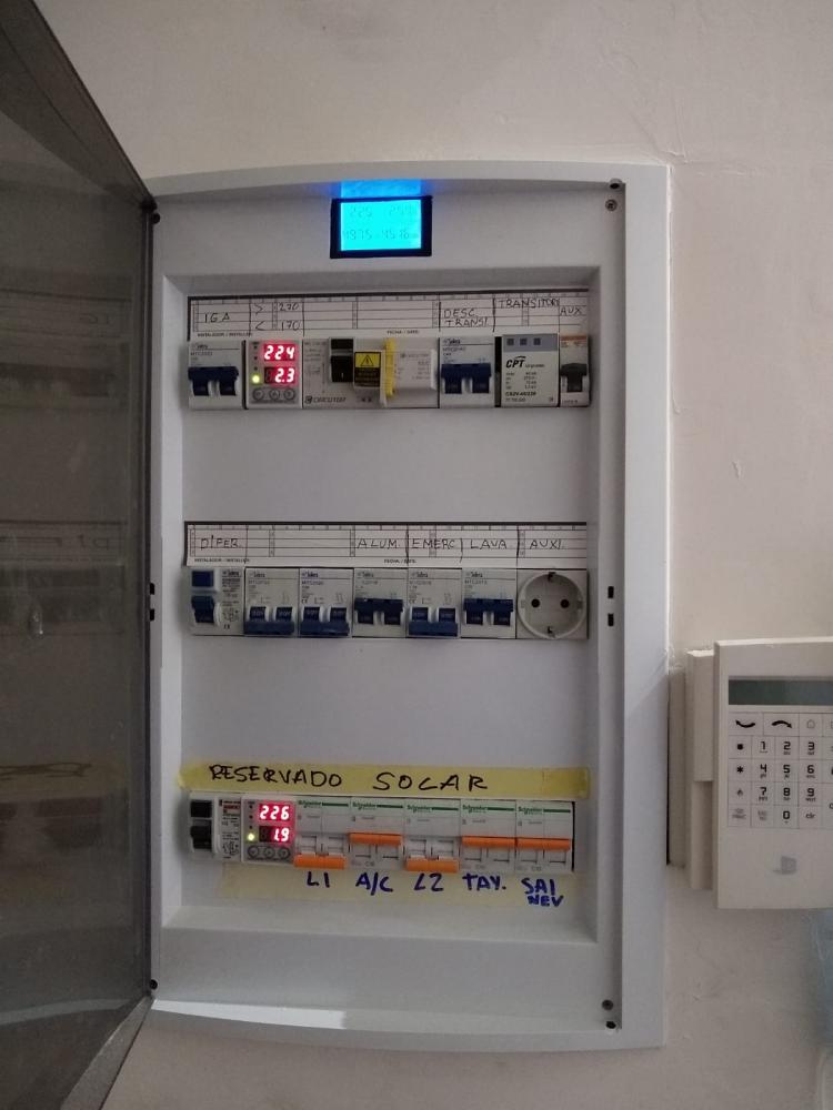

    ya que monte el cuadro electrico con dos grupos ,consumos normales y consumos solares

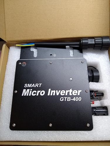

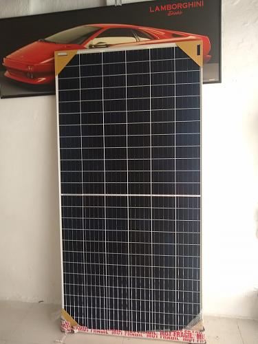

    la intencion es :con una placa jinko 400w y un microinversor de 400w cubrir el consumo fantasma o minimo que son unos 200 w fijos
    durante el mayor tiempo solar
    colocar otras tres placas de 400w tambien con microinversores total unos 1200 w que puedan rebajar el consumo de un A/C y bomba de calor inverter

    el shelly me permite mediante las escenas poder desconectar el A/C si no hay suficiente enrgia solar y los inversores
    se pueden desconectar con el SMART LIFE ya que es su aplicaion original de control y o mediante un rele ya ire probando
    configuraciones

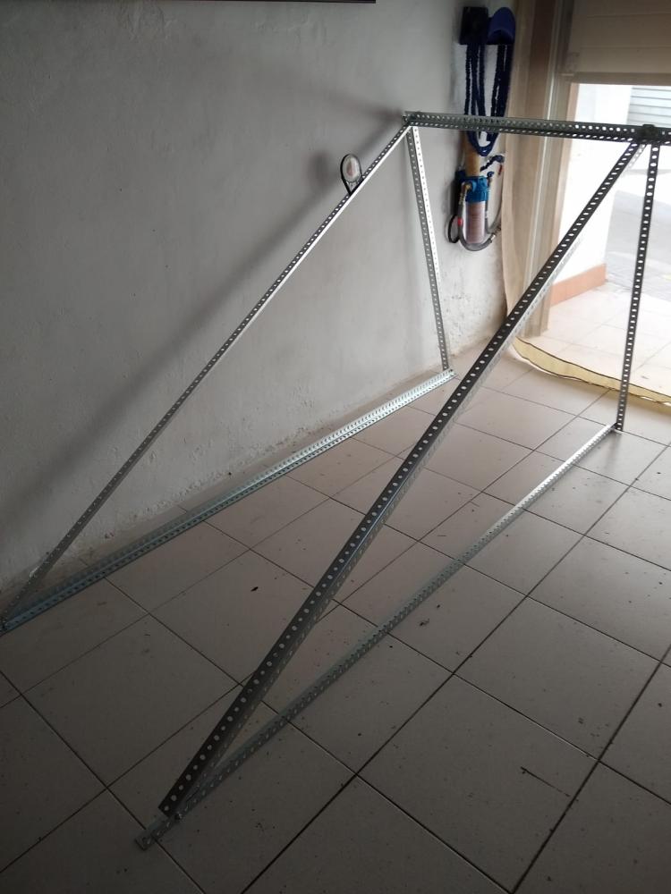

    en pricipio compre los soporte de placa de aluminio ,pero despues de ver algun video de un compañero me anime a buscar perfileria perforada galvanizada de calidad y la encontre en mano mano ,al recibirla me da muy buena sensacion de rigidez

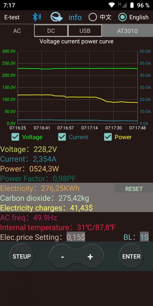

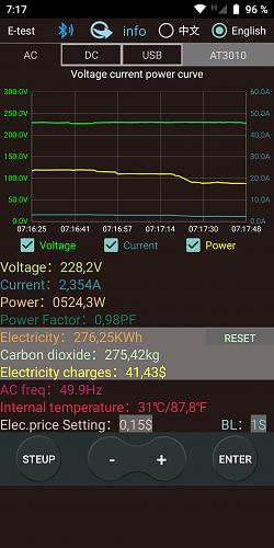

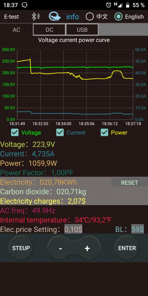

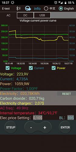

    tengo tres A/C nori roca inverter con r410 dos de 3.5 y uno de 2.7 para el dormitorio
    depues de monitorizarlos mucho he llegado a la conclusion que para el salon 3.5 con una consigna de arranque 24º y despues pasar a 26º loque me elimina la sensacion de calor y la humenad
    en veranoen el salon tengo un consumo entre 1200 w a 800 w y en el dormitorio entre 900 w a 600w
    nueva instalacion con microinversores-thumbnail_screenshot_20200701-183719.jpg

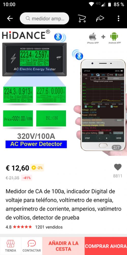

    estoy usando un medidor de ali desde hace neses y he aprendido mucho del consumo de mis A/C
    lo recomiendo pues guarda los datos del consumo y totales
    nueva instalacion con microinversores-thumbnail_screenshot_20200731-100050.jpg
    sobre la legalidad de instalar mas de 800w no estoy mu seguro pero de momento pondre 800w y despues puedo colocar 800w + 800w y vere como los conecto

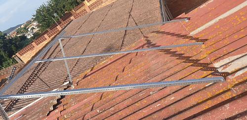

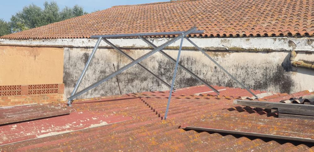

    Ya tengo instalados unos soportes con inclinación variable ,la parte de mi tejado que más sol recibe hasta las 20 que empiezan las sombras es una parte de sobre cubierta de uralita que se usó hace años para crear una cámara de aislamiento.a 40 cm del techo realnueva instalacion con microinversores-img-20200808-wa0002.jpg
    Están anclados a las vigas de madera con tornillo de 6 x20 así que espero que sea bastante el peso de las placas 45 kg por placa mas otras que añadiré para aumentar el peso unos 45 kg más ,espero que sea suficiente en vista de los contrapesos que estoy viendo montados

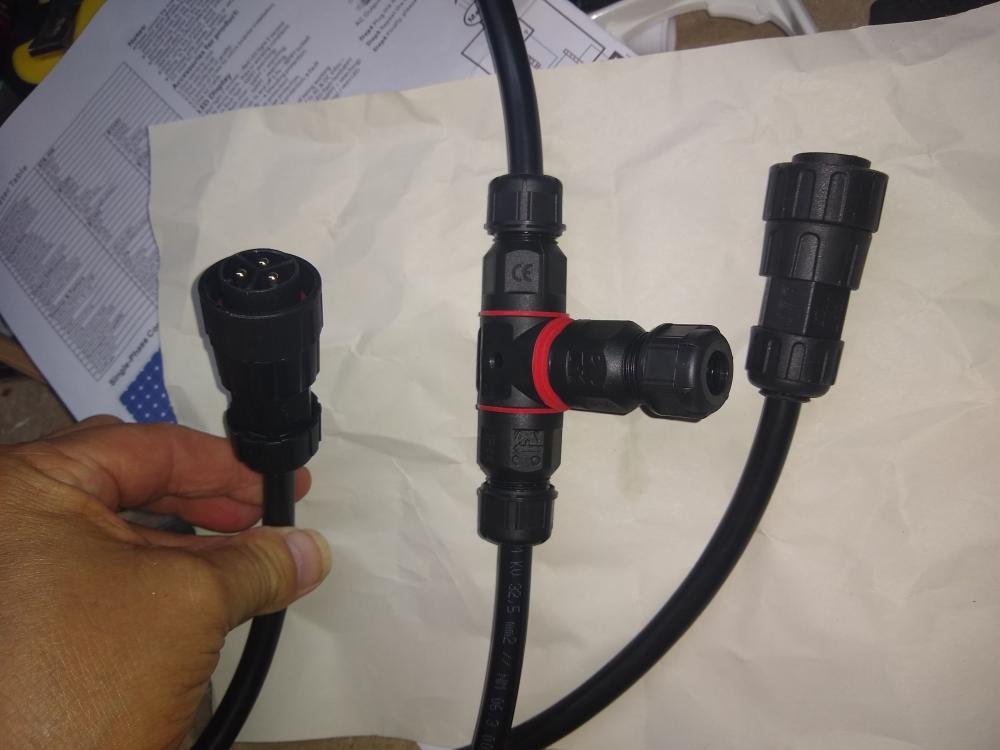

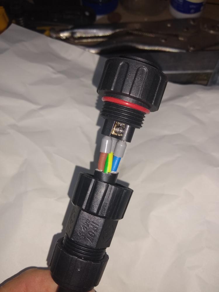

    Sin prisas pero sin pausas van llegando material para a la instalación,

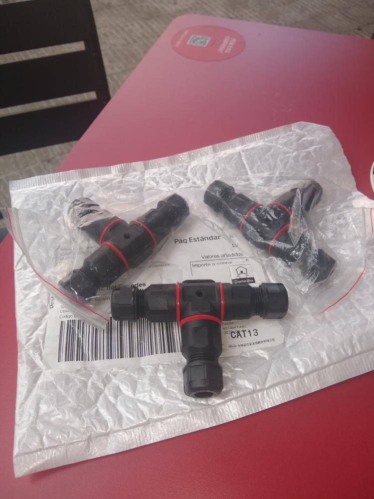

    Ya he hecho los ramales para la salida AC de los microinversores con conectores nuevos a tornillo y T de derivación a tornillo y estancas a medida ,ahora ya puedo colocar las placas en el tejado ��
    He usado manguera de 3 x 2.5 mm ,con 3 x 1.5 mm hubiese tenido de sobra pero por la diferencia de precio y trabajo me curo en salut,si mañana decido colocar algo más potente

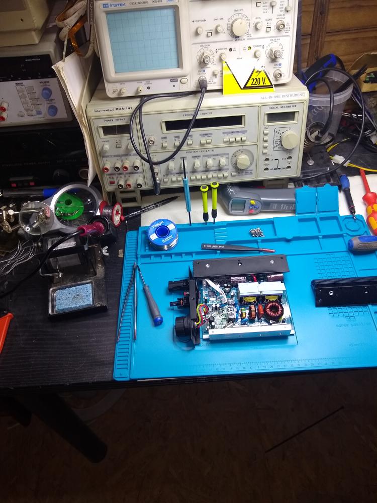

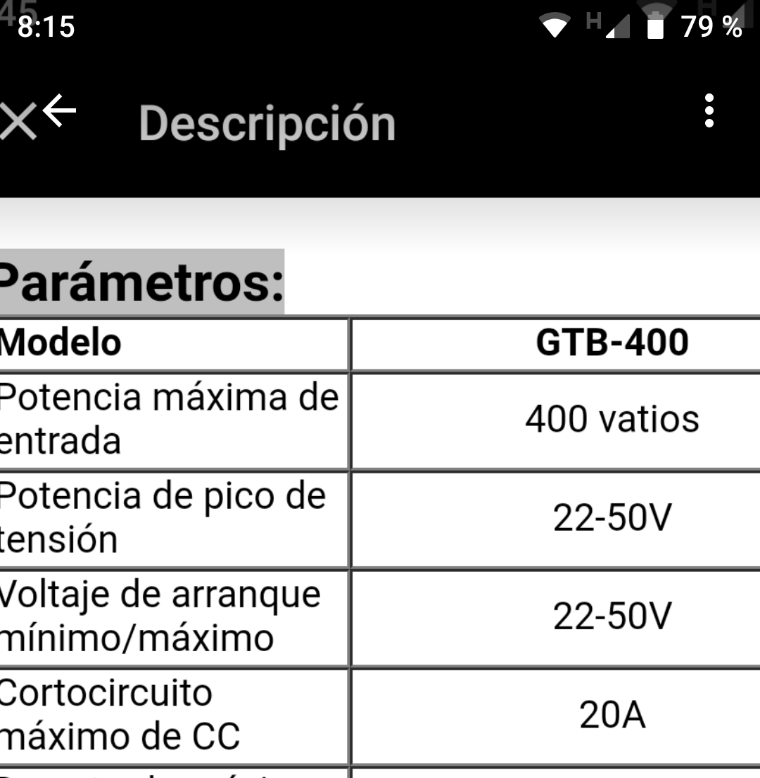

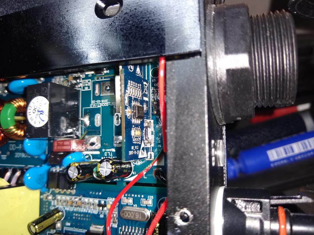

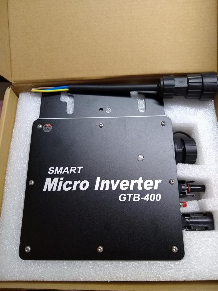

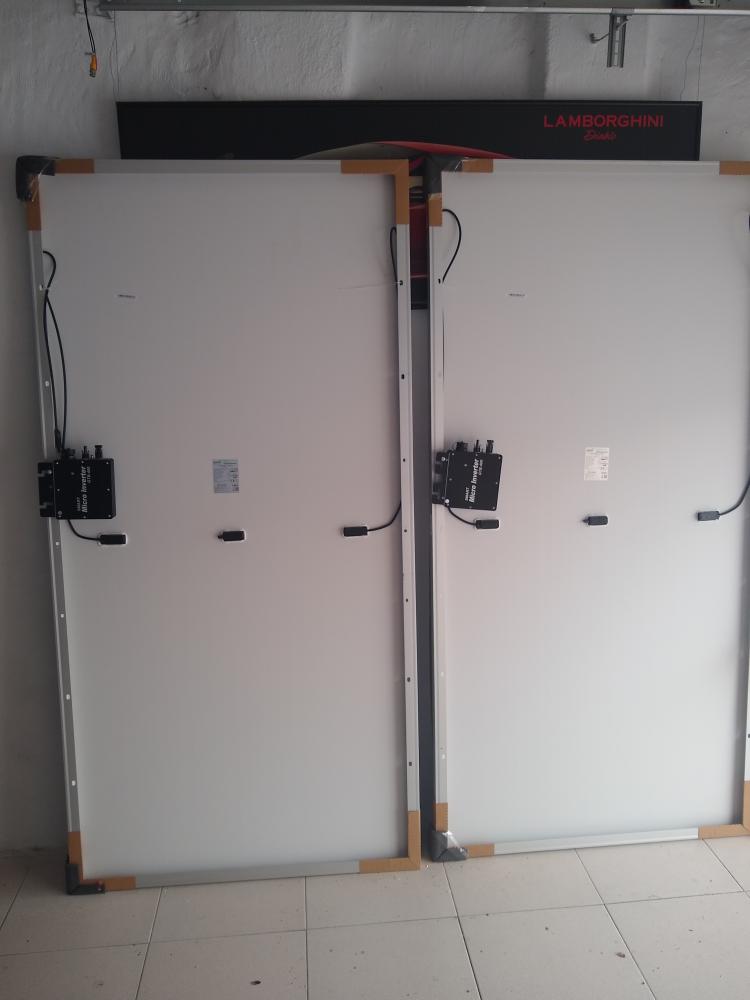

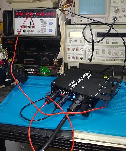

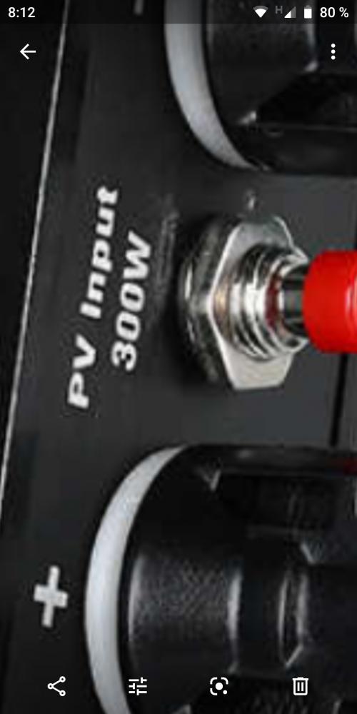

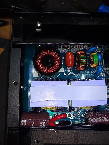

    Después del montaje de cableado y micro inversores GTB 400 el resultado a sido agridulce ,el configurarlos vía wifi con la aplicacion smart Life fue fácil teniendo ya experiencia con otros aparatos domoticos ,el primer día salían casi 290 w por inyector lo que en principio parecía correcto faltando por ajustar ángulos de placas,pero al día siguiente no arrancaban y no produjeron nada de nada ,decepción total ,después de revisar todo ,y ponerme en contacto con el vendedor abrir los micros por petición del vendedor hacerles fotos comprobar que los fusibles internos y que no había nada quemado ni olía a quemado ,vuelvo a montar y analizar en condiciones de laboratorio y nada no arrancan están KO.
    Habiéndome pasado por foros energyssver y otros ,hay noticias de algunos micros que habiendo estropeados los IGTB algunos encontraron que cambiando los mismos por otros aceptaban mayor potencia de entrada ,lo que me hace sospechar que algún fabricante hay tirado por la calle de enmedio y ha sacado un micro inversor de 300 w con IGBT mejorados ,remarcando como 400w si tener testeado bien el invento o sin usar placa solares de 400 w con el sol ESPAÑOL ,a ver cómo queda la cosa con el vendedor de aliexpres ,pero sirva para poner en aviso a navegantes ,el micro inversor marcado como GTB 400 aunque en su ficha ponga que acepta 400w de entrada no es así ,quizás con una placa de 300w no falle pero con una de 400 w Dura dolo un día ,en varios vendedores hay reportes de clientes que dicen que solo duraron un día otros que van bien ,no se sabe con que potencia de placa ,
    Tengo por recibir un tercer micro inversor GTB400 y ya no sé si colocarle una placa de 300w para en consumo fantasma o venderlo o devolverlo ,de momento he comprado un inversor de 2000 w de los azules para no dejar parada la instalación,
    El inversor tiene buena pinta por dentro ,solo falla el wifi que encerrado en aluminio ni tiene buena cobertura
    Si confirmo que funciona bien con PV de 300w puede ser un buen micro inversor a un precio realmente asequible ,puesto en España de uno en uno por 80€+- y sin pasar aduanas

    Mientras estuvo funcionando ,todo correcto alimentando la línea de los aires acondicionados Inverter con un ahorro considerables según mi Shelly
    Mi pequeño a/c Inverter a 25 ° suele consumir sobre
    Los 550w
    Con lo que tenía ya mi objetivo tenet climatizada mi alcoba
    Con solo dos placas y dos microinversores
    No opino que los micro inversores GTB 400 sean malos ,solo creo que han sido muy confiados que podían asumir 400w de entrada según ficha técnica ,algunos otros ya ha remarcado este modelo con PV 300wnueva instalacion con microinversores-screenshot_20200818-081610.png

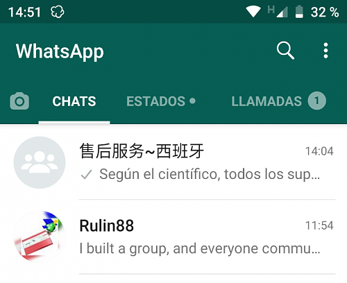

    Me he puesto en contacto directamente con el fabricante y no solo se ha ofrecido a solicionar el problema de mis dos unidades ,sino un gran interés en poder realizar pruebas y mejorar su producto y me invitó a conocer china y la factoría al final me tendré que dedicar otra vez al I+D
    Última edición por maloji; 19/08/2020 a las 19:01
    Avatar de maloji
    maloji está desconectado Forero
    jul 2020
    llorenc
    52
    Predeterminado Re: nueva instalacion con microinversores
    19/8/20 17:17 - Rulin88: Mañana probaré y estudiaré tu propuesta y la mejoraré correctamente. El fabricante de paneles solares que configuró también se encuentra en China. Compraré ese panel solar directamente para pruebas destructivas.
    Da gusto ver el interés del fabricante de un producto por solucionar un problema y mejorar la compatibilidad del mismo ,da gusto trabajar con los chinos ,se remangan y se ponen en faena ,no descartan ningun feedback ,están por el negocio ,así que creo que en breve solucionaran el problema,
    Los vendedores de aliexpres son solo comerciales ,si tenemos un problema conocer el fabricante y contactar para atención técnica y siempre están receptivos a cualquier mejora o adaptación ,

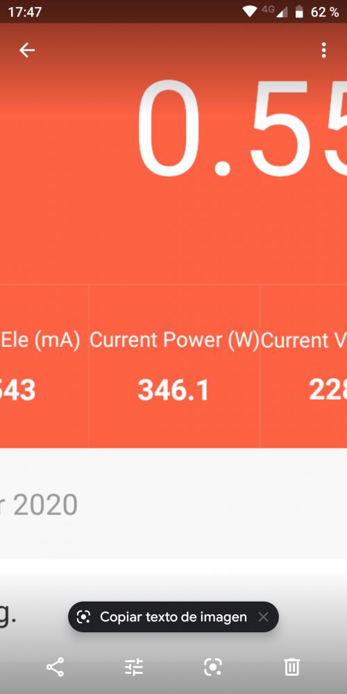

    Yo la mejor producción en un momento el único día que funcionó fue de 346 w ,si se soluciona el tema de fiabilidad es un buen dato

    Hace años me pasó lo mismo con un regulador del aire de un coche de marca premium,se jodía el regulador y tocaba cambiarlo una broma de 300 € ,regulador nuevo,
    Hasta que me tocó a mí ,después de desmontarlo y encontrar el culpable un transistor que se sobrecalentaba y se quemaba ,como era una serie especial no se podía comprar en la tiendo pero gracias a unos colegas rusos encontré un sustituto más potente,facil de encontrá y a un precio de 1€ me solucione el problema y al compartir solucione el problema de muchos

    Tienes toda la razón Miquel 1975�� ,llevo una semana de lo más entretenido en los últimos 6 meses ,he montado mi estructura con perfiles ranurados y unas escuadras del bricomart �� a medida en una superficie difícil ,se puede regular fácilmente para verano invierno ,he montado el cableado con derivadores en T estancos ,nada de cajas eléctricas y conectores microinversor originales ,todo comprado en Ali ,he montado los microinversores, han generado buena corriente ,los he quemado ,los he destripado ,lo que me ha hecho estudiar inside los enfhase ,ap system,milhose.wvv vamos he visto todos los videos de internet y he visitado todos los foros en todos los idiomas ( gracias al Google translator )������ he contactado con el fabricante ,con su departamento técnico ,les he hecho sugerencias ,me han invitado a China a conoce
    r la fábrica ,falta por saber quién paga el viaje ������������ ya conozco virtudes y defectos de este microinversor y otros muchos,y puedob asegurar que no es mejor ni peor que otras soluciones ,pero si más asequible he otros y si respetamos la regla del 75% de la carga ,puede durar lo suficiente para darnos satisfaciones y si nos gusta cacharrear estamos de enorabuena
    Y un montón de horas de chateo muy entretenido sin hablar ni de política ni del covid ������������������
    Ahora toca mejorar el sistema para darle más fiabilidad
    Comparar data sheet de varias opciones de los MOSFET originales ya hay informaciones positivas de WVC por foreros y algunos detalles muy curiosos de la forma de instalar los mismos que hay que estudiar y testear

    Tienes un buen equipo... a las escuadras de Bricomart les falta rigidez (se podría decir de casi todas las escuadras que se venden ahora). De Aliexpress y Alibaba podría comentar mucho, venden material de 'marca' a mitad de precio, por ejemplo unos optimizadores de SolarEdge que estoy buscando, y por fuera son totalmente iguales.
    Avatar de maloji
    jul 2020
    llorenc
    52
    Cita Iniciado por tio_pepe Ver mensaje
    Las escuadras son las que tenía a mano ,pero se pueden poner dobles ,y el montaje tenía que aprovechar las vigas de madera donde se anclan las placas de uralita que en verdad no son tejado sino una sobre cubierta a 50 cm del tejado plano de la casa ,lo colocaron cuando era un criadero de 🐥🐥🐥🐥 como aislante y cómo va bien no lo he sacado
    En Aliexpress como en todos sitios hay de todo ,buenos malos y regulares hay que parar un poco a buscar ,yo he comprado un medidor de energía bidireccional con modbus y
    pulsos por menos de la mitad de lo que cuesta aquí en España ,la garantía si se rompe ,la misma que en España ,siempre la avería es por tu culpa 😉😊😊
    Así que prefiero ahorrar un poco e invertirlo en otra cosa .además haciendo inventos me entretengo ,que con la edad ya no puedo hacer otras cosas 😊

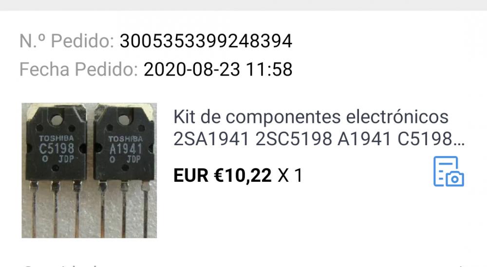

    Hoy aproveché para repasar un ampl y un subwoofer que andaban un poco casados y compre 10 parejas de transistores Toshiba 20 unidades para actualizarlos por poco más de 15€ ,Edo si tendré que esperar 15 20 días ,pero bueno que remedio
    Así que pediré un docena de MOSFET y un micro Inverter de repuesto y por cuatro duros ,tendré garantía de por vida 🤣🤣🤣🤣🤣

    Cual es el medidor bi direcciónal que has comprado tienes enlace?
    Otra cosa, mis paneles están en un ático donde la inyección se hace en un enchufe de fuerza así que hay otros aparatos en la línea y no puedo poner un Shelly EM en el cuadro con dos pinzas.
    Se puede poner un Shelly 1PM en los paneles + un Shelly EM en el cuadro para así medir producción de los paneles vs inyección a la red?
    Gracias de antemano
    Gracias de antemano
    El medidor de eastron es bidireccional mide la entrada y la inyecion se puede comprar en la oficial store
    eastron en Ali expres
