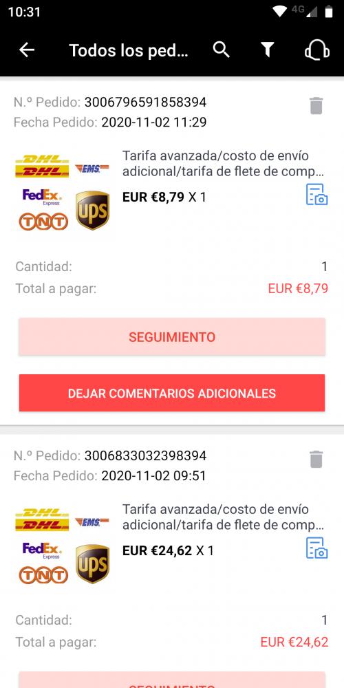

    Cita Iniciado por Teknicoc Ver mensaje
    He vuelto a contactar con el Chino que le compre el gtb1200 a ver si estaba por la labor de ayudarme a reparar el equipo y me ofrece una placa completa por 110$, unos 92€. Ni me manda componentes ni me dice cuales son. Todo seria que me lleguen los mosfets dentro de unas semanas y me encuentre con dos placas funcionando
    Como lo veis, que opinais, que hariais
    A quien has comprado? Para conocer si es serio
    Hola de nuevo Maloji, actualizo mi "historia para no dormir".
    Me llegaron los IRF4227, los puse y se quemaron 2 al instante, no llego a inyectar nada. Creo que al menos uno de los transformadores de ferrita esta en corto por dentro.
    Buscando info del modelo, encuentro un video de publicidad del fabricante en Youtube y un telefono con whatsapp, he hablado con una China para pedirle ayuda y me dice que es muy complicado con esta informacion reparar este aparato, me envia gratis una placa pero tengo que pagar los portes, hasta ahi parece razonable, lo raro es que me pide que le ingrese 60$ que cuestan los portes en una cuenta personal, si luego quier comprar mas inversores ya me dará un contacto mas "profesional". Me suena un poco raro, a TIMO directamente, no se que opinas.
    Por ultimo, he puesto un Post contando un poco mi historia, por si quieres echarle un vistazo.
    Hoy me llego un GMI350, tengo pedido otro en camino, voy a untar bien de pasta termica los transistores y apretar bien los tornillos. En cuanto pueda conectarlo, veremos que tal va.
    Gracias otra vez por tu paciencia y ayuda.
    Ten en cuenta que debes revisar los transformadores,y 60€ por la placa no es un regalo es el precio ,debes de sopesar porque se ha quemado y si te conviene perder un inversor o estar atado a el ,también puedes mirar de cambiar el sistema
    Los vendedores serios no piden que les ingreses dinero ,te envían un enlace de Ali y lo compras ,así tienes la garantía de aliexpres
    Algo así como esto es el pago avanzado de un recambio

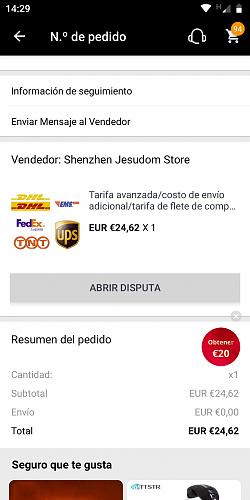

    Cita Iniciado por maloji Ver mensaje
    El vendedor al que le compre el inversor es "Shenzhen Jesudom Store" y me ha atendido muy bien, en su dia el embalaje llego dañado y con sintomas de haber sido usado y me envio un reembolso de 50€, Aun asi le contacte hace unas semanas con el problema posterior y me ofreció enviarme una placa nueva de recambio por 110$. Me envió un enlace para pagarlos como el que me indicas mas abajo, todo parece normal y me ha dado muy buena atencion.
Nombre: Screenshot_20210105-103139.jpg
Visitas: 62
Tamaño: 56,4 KB
    El motivo del quemado lo tengo clarisimo, le meti mucha mas potencia de la que aguanta, pone max 300wx4 y en algun momento le entraron bastante mas de 2000.
    El tema es que el mes y pico que estuvo funcionando iba genial, tanto el aparato como la app en la que ves potencias.
    El fabricante (runlin88.com) no es tienda, no vende a publico directamente, le he llorado mucho y me envia una placa a coste 0 porque tambien le he insistido en que quiero comprar varios inversores mas, pero no tiene tienda ni tiene la opcion de enlace para el pago.
    Aun asi me mosquea mucho.

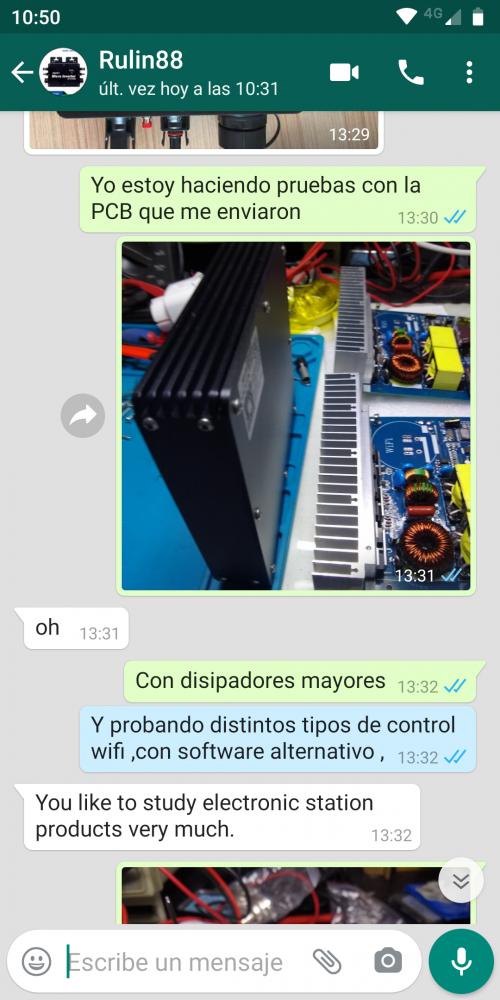

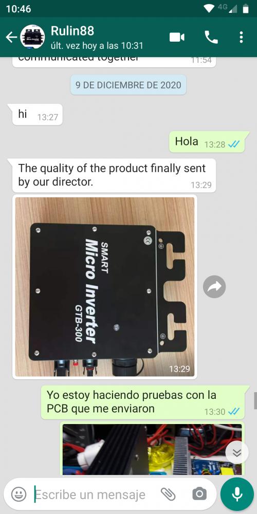

    Ten en cuenta que los microinversores que hablamos no soportan la potencia que anuncian ,y menos con paneles de 72 celdas, fueron muy alegres con la potencia anunciada ,al final rulin a remarcado sus gtb400 con GTB 300 ,que es lo que realmente soporta sin problemas ,llevar al límite un inversor lleva a su fallo
    Mi Aventura solar LOW COST. Una historia para no dormir.-screenshot_20210105-104648.jpg
    Rulin es el fabricante de los GTB y otros
    Yo estoy en contacto con él y he colaborado con ellos ,
    Les he aportado algunas directrices sobre sus productos
    Por eso han rectificado las especificaciones de los gtb400
    Que han sido remarcados a gtb300

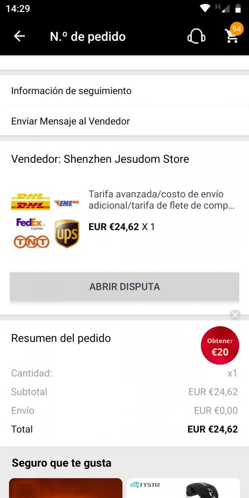

    Normalmente suelen enviar repuestos a través de un distribuidor
    Shenzhen jesudom store
