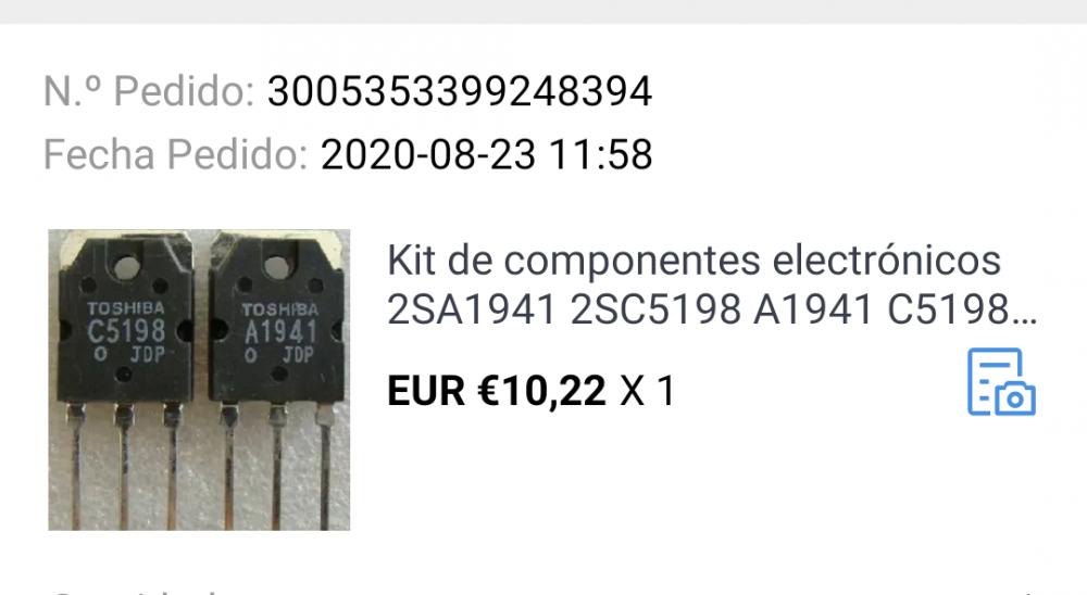

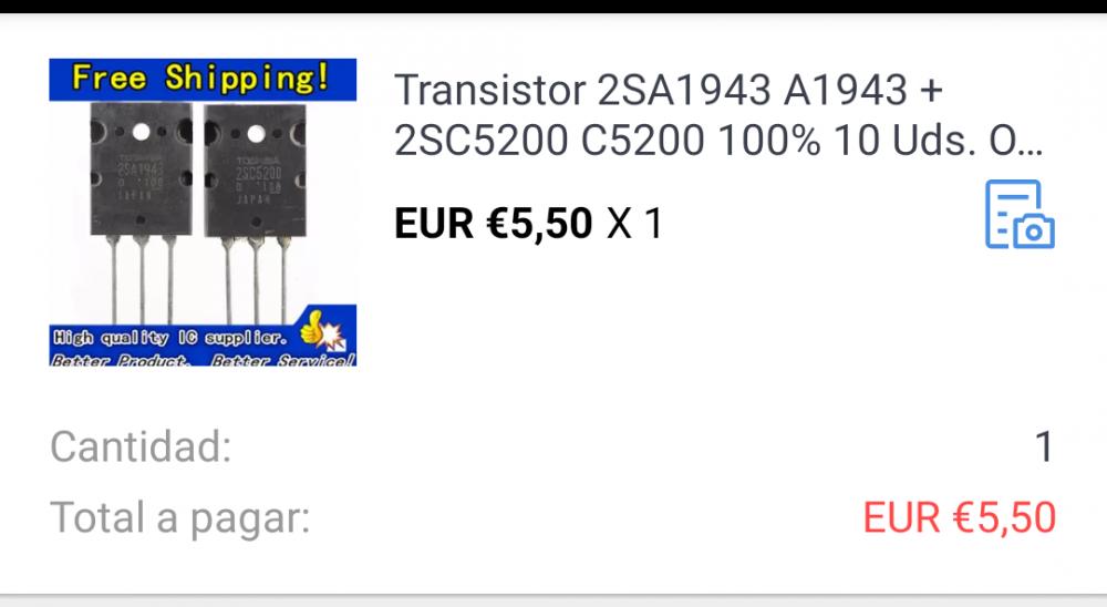

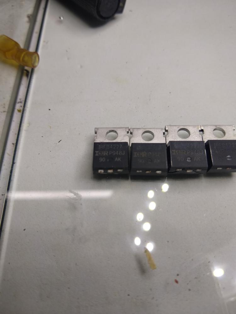

    Hoy aproveché para repasar un ampl y un subwoofer que andaban un poco casados y compre 10 parejas de transistores Toshiba 20 unidades para actualizarlos por poco más de 15€ ,Edo si tendré que esperar 15 20 días ,pero bueno que remedio
    Archivo adjunto 23097
    Archivo adjunto 23098
    Así que pediré un docena de MOSFET y un micro Inverter de repuesto y por cuatro duros ,tendré garantía de por vida ����������
    También sabras que los transistores que vende aliexpres, son una lotería, si sabes donde comprar son iguales que los originales y a menor precio, pero si no sabes donde comprar no son lo que dicen.... eso te lo aseguro porque estoy en el mundo del audio. Saludos y a divertirse.

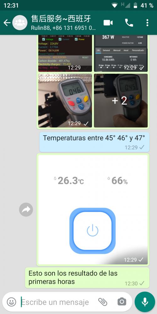

    Mi primeras pruebas con un microinversor chino economico
    GTB400,me llegó el tercer microinversor y como los dos anteriores se estropearon un par de MOSFET de entrada ,que espero me lleguen unos que creo que aguantarán más de los 200 w de los que trae de origen ,estos se supone que son según datasheet de 380 w ,cuando lleguen los colocare y haré las pruebas con las placas de 400w ,si no funciona o se sobre caliente el GTB400.los dejaré con los MOSFET de origen y si la prueva con placas de 280w va bien pues comprare placas de 280 que estana buen precio y se quedará así ,tengo la sensación que será una buena pareja GTB400 con placa de 280w 80€ inversor + 88€ placa con un rendimiento de 250 w ,será interesante de momento está semana veremos qué tal casan ��

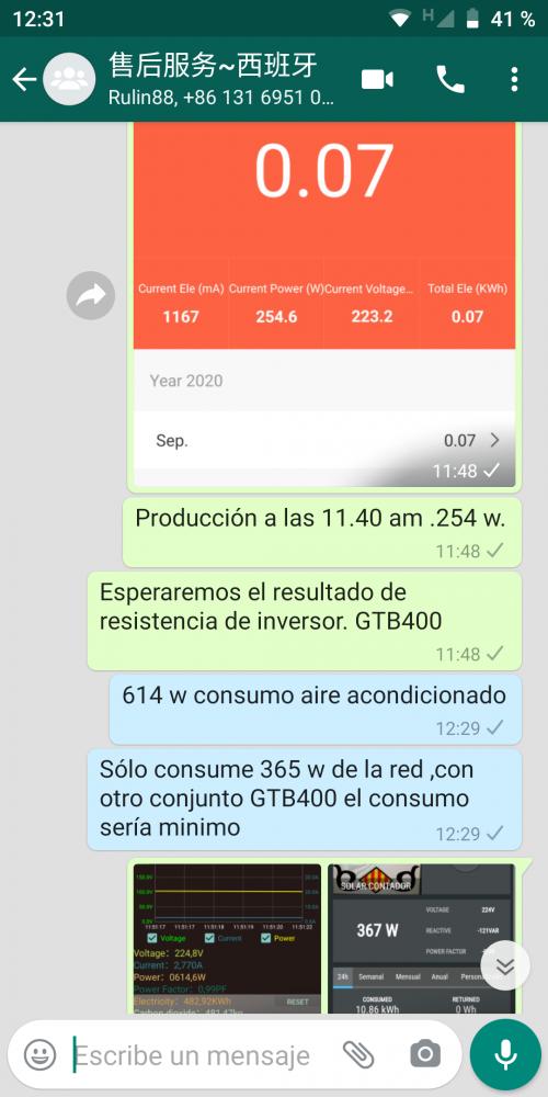

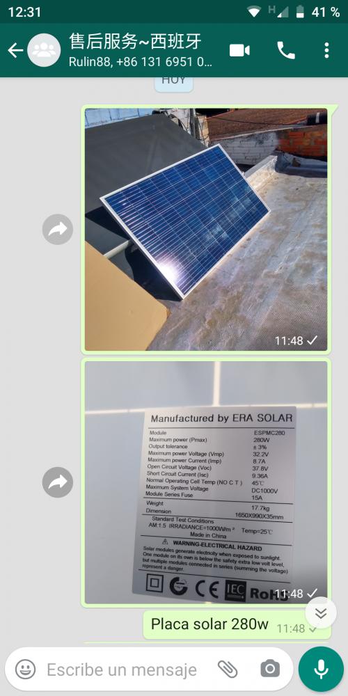

    Después de tres días de pruebas ,con el conjunto GTB400 y una placa de 280w de Era solar ,tomando medidas de generación ,y temperatura del disipador de los mosfet y del microinversor no ha superado los 50° en el período de máxima generación ,sobre las 14.00pm me empieza a dar confianza el invento ,esta semana me llegan los MOSFET de 380+380w y empezaré a hacer pruebas con la jinko de 400 w de momento las he colocado casi planas para ir probando generación CC temp,micro y corriente AC y en vista del resultado aumentar la corriente CC de las placas en base a aumentar la inclinación de las misma ,una forma de regular la salida de las placas ☺️,lo he probado esta semana con las de 280w y me ha resultado ,distintas inclinaciones distinta producción y temperatura ☺️

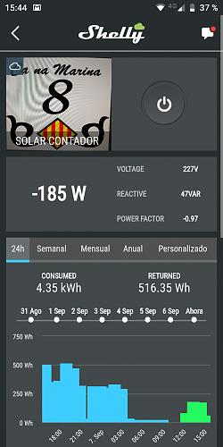

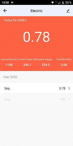

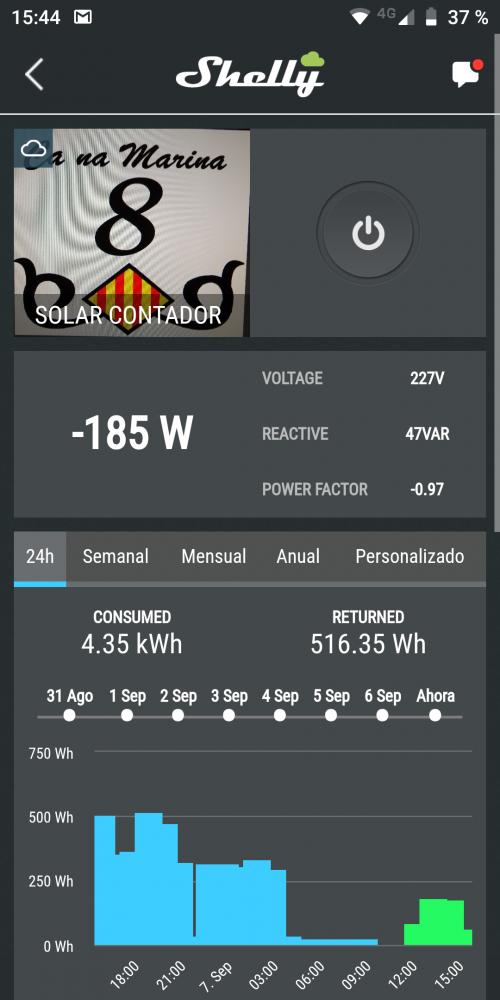

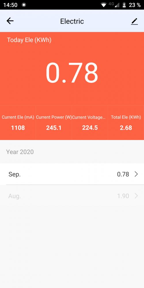

    Curiosidades ,instale el medidor shelly con dos pinzas para controlar solo la energía consumido en dos líneas independiente ,colocando la pinza con la flecha mirando hacia la línea de salida ,pensando colocarla hacia la red cuando esté terminado la instalación y controlar el vertido ,pero resulta que me mide lo que consumo de la red y lo que exporta ��

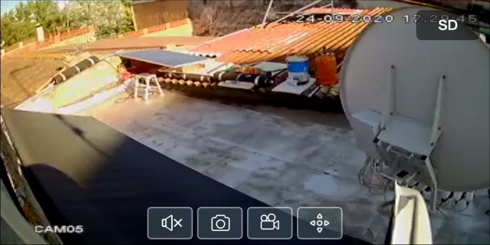

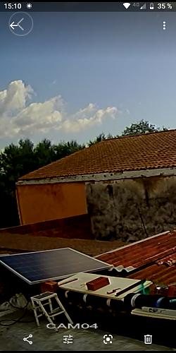

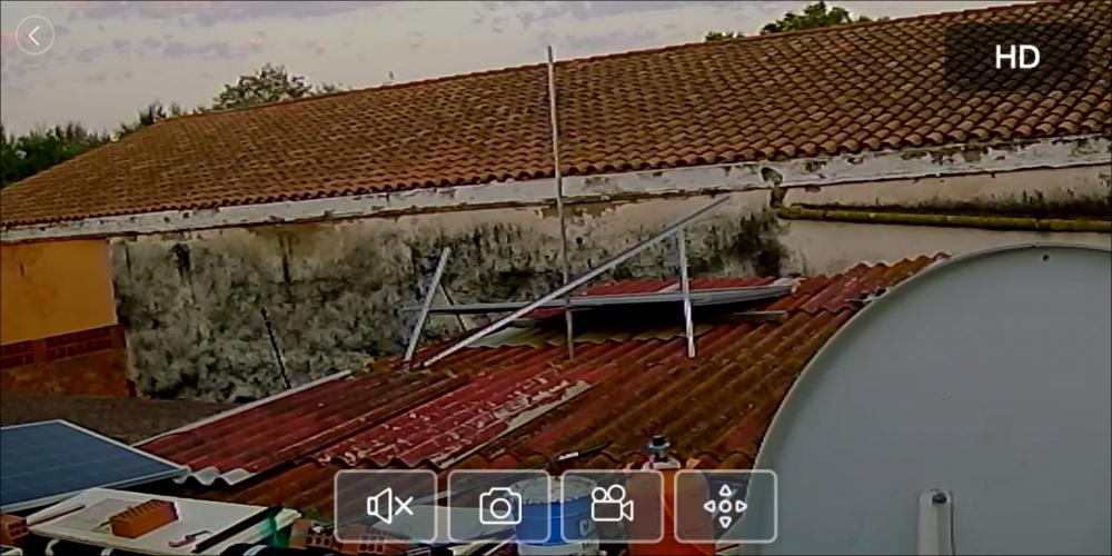

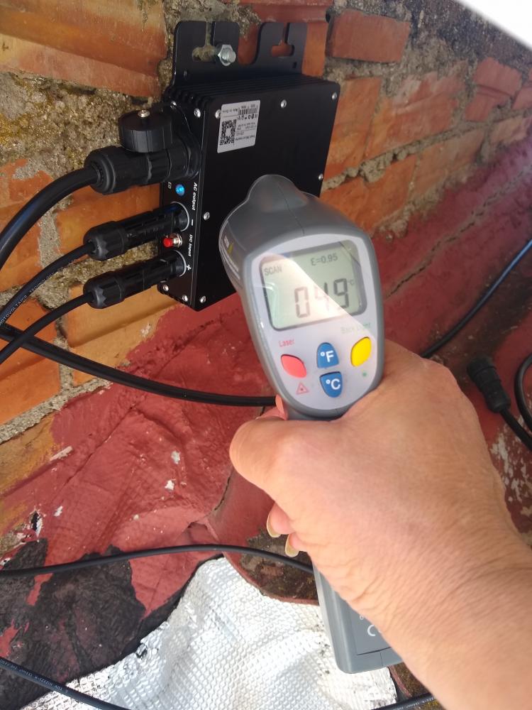

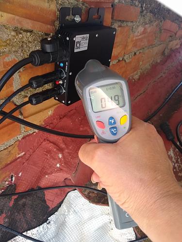

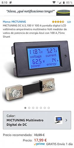

    Ayer todo el día lloviendo así que no pude probar mi invento,hoy todo el día sol y nubes pero acabo de recolectar con mi GtB400 y una placa era de 280w en una posición plana ,245.1 w todo un récord con temperatura del micro inversor sobre 47 a 50°,si los nuevos MOSFET aguantan unos días sin arrugarse ,lo colocare en los paneles de 400w en posición plana a ver cómo va,e iré comprobando su funcionamiento ,es prometedor y muy entretenido

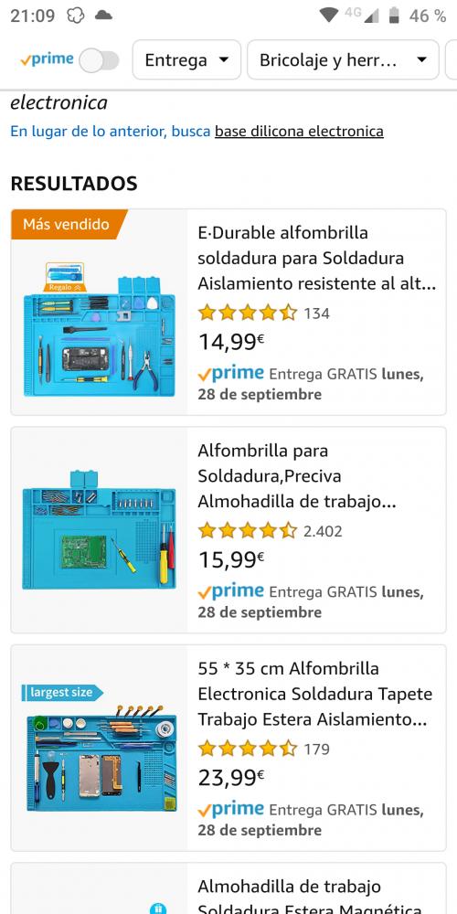

    y esa plataforma de trabajo (azul) tambien es de Aliexpress ?, donde la has conseguido?, cual es su denominacion o referencia para poderlo buscar?
  8. #33
    Avatar de maloji
    maloji está desconectado Forero
    jul 2020
    llorenc
    52
    Predeterminado Re: nueva instalacion con microinversores
    https://www.amazon.es/s?k=base+dilic...ref=nb_sb_noss

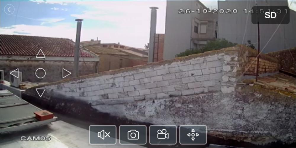

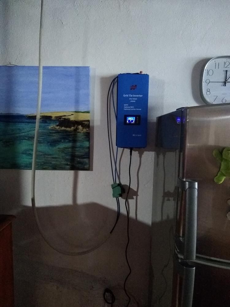

    Como con los microinversores no puedo aprovechar las jinco de 400w ,he decidido probar un inversor on grid de 2000w para ver qué tal funciona y casí no lo puedo usar ,pedí uno con entrada 45 a 90 volt y colocar las placas en serie ,pero las jinko tiene un voc de más de 47 ��
    Pero bueno si las dejo conectadas durante la noche arranca poco a poco ,(también e sombreado con un cartón una placa ,para reducir el voc hasta que arranca y después ya funciona bien las primeras impresiones son buenas ,pero me ha surgido un pequeño problema con la pinza he tenido que alargar más de 20 metros y aún usando cable FTP cat7 conectando 4 + 4 hilos no termina de regular bien así que he pedido un transformador con distinta relacion a ver cómo va
    De momento lo he colocado arriba ,bajando cableado por la antigua salida de pellet y poder analizar bien el comportamiento ,también estoy a la espera de unos diodos para ver si puedo bajar un poco el voc ��
    El sistema con los micro inversores va muy bien así que con unas placas de 280w funcionan a tope
    Vamos aprendiendo un poco más de los sistemas los cost ����
    Si no consigo que regule bien alargare los cables de las placas y así quizás mato dos pájaros de un tiro ,consigo que baje un poco la tensión y que esté bajo 90 voltios que es lo que limita al inversor y funcione el vertido cero correctamente
    Siento darte la razón ,
    Pero sin errores no se aprende ni se enseña
    En si el sistema funciona bien as un precio correcto y en un espacio reducido,
    Empezé probando los micro inversores que al final funcionan muy bien,los puedo encender,automatizar con el smart meter,
    El fallo vino por un fallo del vendedor y el fabricante que
    no tenía claro los límites del gtb400 y ahora está más claro,me envían dos placas completas nuevas y los transistores que use para reparar y una buena disposición
    Con lo que he aprendido mucho sobre los mismos
    Con la compra del inversor azul de 2000w no es una compra al tuntún tiene muy buena aceptación en otros países ,usa por ejemplo, además está fabricado por marsrock, que fabrica con muchas otras marcas de reconocido prestigio
    Xiamen Mars Rock Science Technology Co., Ltd. - Solar PV Product
    Tiene sus particularidades ,que ahora empiezo a conocer
    Por un edificio de cuatro plantas que me da sombra al oeste no puedo colocar todas la placas que quisiera ,dos como tengo y cuatro como máximo así que en mi caso no podría colocar mucho más allá de lo máximo sin necesidad de legalización
    Así que un inversor sin vertido que pudiera arrancar CV on una o máximo dos placas es lo que buscaba estuve mirando el Huawei y se quedaba corto con dos placas así que este era el único que podía arrancar con solo dos placas

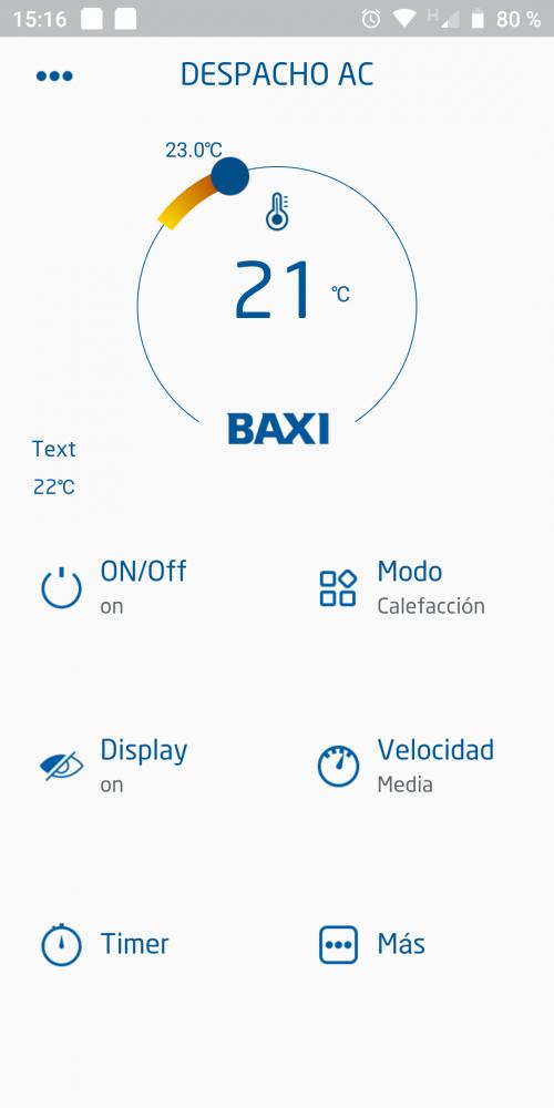

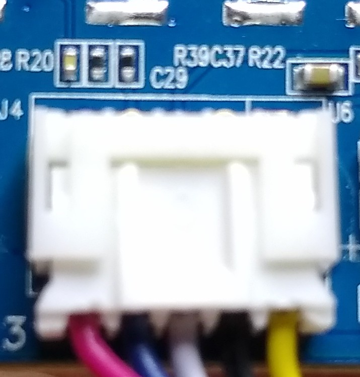

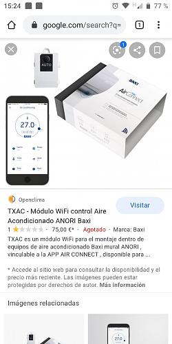

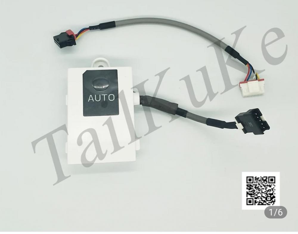

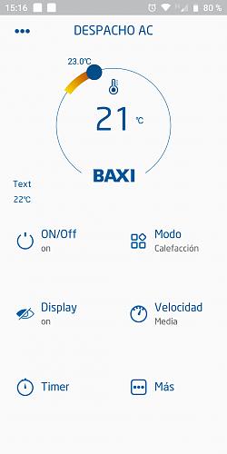

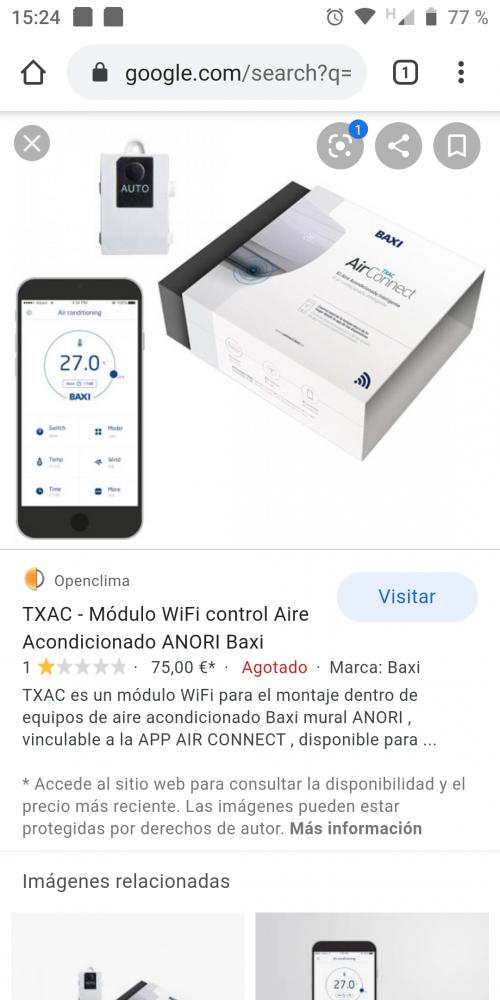

    No viene al caso ,pero quiero compartirlo,tengo tres A/C BAXI ROCA que son parte del motivo que ir probando los microinverter y otros ,pero el precio me hechaba para atrás
    Pero como soy de buscar y probar cosas encontré este que se parecía mucho ,y pensé lo mismo es el que usa BAXI roca y lo he comprado ,total por 12 € ��������
    Qué creéis que ha pasado ???
    Funciona perfectamente ,con el Air conect ,ahora solo toca alargar el cable un poco ya que solo trae 10cm y para conectarlo bien tiene que tener 30cm ,pero por el precio le alargó lo que quiera ��.ya he pedido dos más ,para el resto ,y probaré otra app a ver si funcionan��
    Me llego el modelo con dos cables pero funciona
  14. #39
    Avatar de maloji
    jul 2020
    llorenc
    52

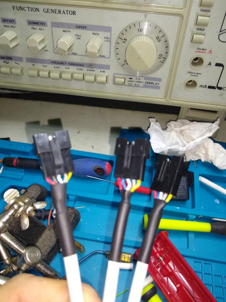

    De momento hoy llegaron los conectores negros mañana llegarán los blancos del otro extremo ,gracias al gran servicio de Amazon ,merece la pena los 5 euros de más ,por el servicio
    Faltan los conectores del lado del módulo wifi
    Que Amazon entregará mañana sábado ��
    Y con un poco de cable de interfono de seis hilos y seis conectores ya tenemos los módulos de tres A/C por menos del precio de uno
    Espero que sea de ayuda de alguien

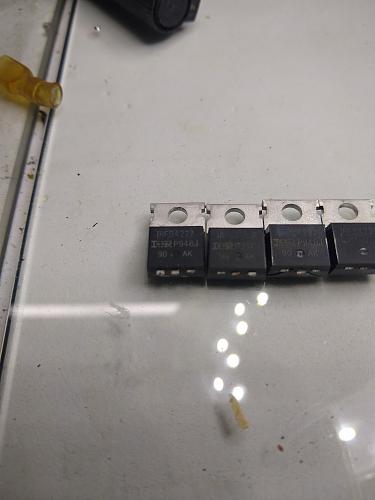

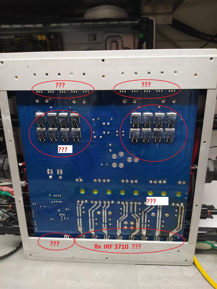

    Hola, soy nuevo por aqui en el foro, ando un poco perdido pero NECESITO AYUDA con un GTB-1200.
    Hace unos meses puse unos paneles "regalados" y compre ese microinversor que es el "hermano mayor" del que comentas. Lo tuve mas de 1 mes funcionando con 900w de producción, pero me pudo el ANSIA VIVA y le conecte otros dos paneles y lo he quemado despues de unos dias produciendo casi 1200w.
    El problema es que tiene TODOS LOS MOSFET RASPADOS, no puedo ver los modelos, tiene quemados los de entrada y he visto en un video de un indio que son IRF3710, los he cambiado todos pero no consigo que arranque.
    Puedes ayudarme? Millon de gracias por adelantado.

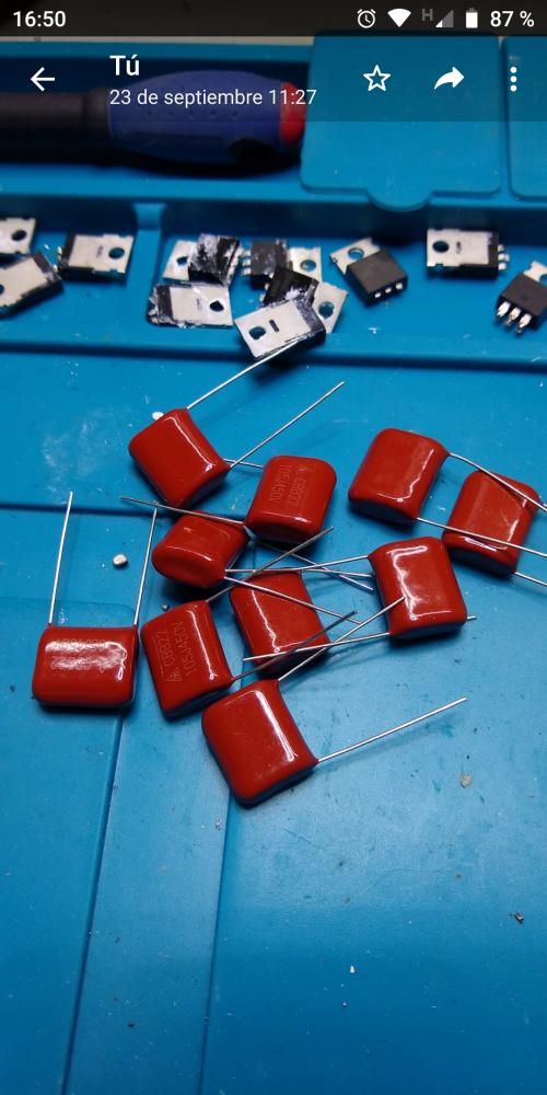

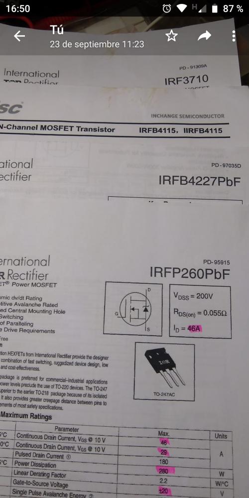

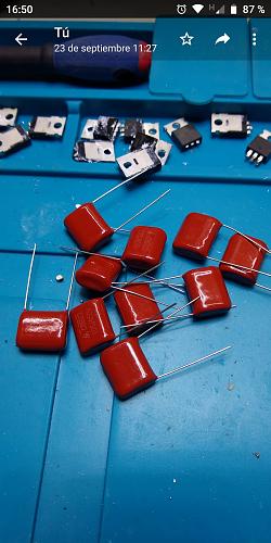

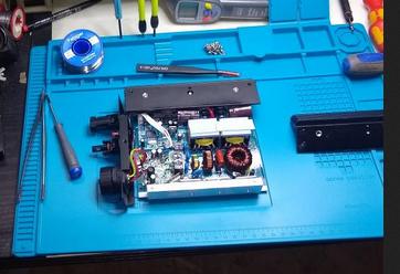

    Suelen tener todos los MOSFET raspados ,hay varias opciones de MOSFET yo he probado con varios y al final conseguí reparar,tengo que recibir dos PCB nuevos y unos MOSFET del fabricante en cuanto llegue te puedo confirmar que MOSFET están usando en los nuevo GTB
    Archivo adjunto 23459
    Y te pasaré información mucho más precisa estoy a la espera que me lleguen los PCB y los MOSFET.edpero que no estén raspados
    Miniaturas adjuntadas Miniaturas adjuntadas nueva instalacion con microinversores-screenshot_20201104-165004.jpg

    Millon de gracias por tu rapida respuesta. Como has contactado con el fabricante? en mi caso en la placa aparece "maywah electronics" y le he contado mi aventura a Tina (salesARROBAmaywahcn.com) que es el unico contacto que he encontrado. A ver si me contesta.
    A ver si me animo y hago un post con mi "historia solar", desde que me regalaron unos paneles de 440w con el cristal roto, barnizarlos con un bicomponente, un mes funcionando con el GTB1200 hasta que lo quemé. Hoy mismo he devuelto un SG700MD que compre con "devolucion gratis", se ha quemado tambien .
    Y en vista de que TODOS estos inversores con varias entradas MPPT que "supuestamente" controlan individualmente cada entrada ... MENTIRA!!! van cada una a un fusible, pero luego JUNTAS al positivo de los condensadores, con lo cual al final es una UNICA entrada. He optado por comprar un inversor individual (GMI350w) que ademas sale MAS BARATO que los que tienen varias entradas. De esta forma si que se aprovecharan REALmente los paneles de forma individual.
    Estoy REleyendio y dices que estas esperando PCB nuevos y MOSFETs, te los manda el fabricante? te los ha cobrado? ya me diras cuando puedas
    Gracias otra vez

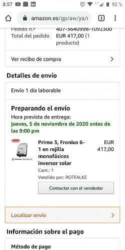

    Todos los micro inversores tipo GTB wwc creo que están fabricados por el mismo fabricante de las PCB y creo que el montaje lo realizan otras fábricas que lo comercializan varios vendedores en Ali y creo que son las mismas fábricas que los comercializan bajo distinto nombre de tienda ,hay otros vendedores que van por libre ,si tienes suerte que localizar el vendedor bueno aciertas de i no te toca investigar ,en mi caso contacte con el fabricante montador del gtb400 y después de muchos wasapp me di cuenta de cómo funciona el asunto,les hice varias aportaciones sobre el diseño del gtb400 que fueron bien recibidos,y después de varias negociaciones logré que me enviaran los MOSFET originales y dos PCB para reparar o de regalo según se mire ,solo he pagado los portes y están ya en España ,así que está semana los recibo
    Adiismo compre otro inversor de gtil 2000w los azules ,que van muy bien ,pero igual que tú lo forze para ver su límite y lo he cascado también 🤣🤣🤣
    He pedido todos los MOSFET ,diodos e igbt para entretenerme en repararlo total 30€ 🤣🤣🤣

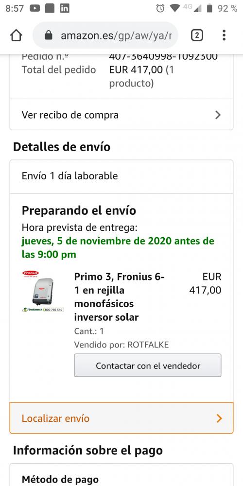

    Y acabo de comprar un FRONUIS 3.6 a ver si me aguanta un poco más,una buena oferta de Amazon ,aver si llega mañana ����
    Pero lo aprendido no tiene precio ,😁😁👍

    me han devuelto la compra de FRONIUS de Amazon,parece que llege tarde ,otra vez sera
    ya me llegaron los igbt pero raspados tambien pero en uno se les olvido el ultimo numero con eso ya tengo bastante

    Una pena lo del Fronius, tipico CancelAmazon. Con solo el ultimo numero ya sabes cuales son? alucino !! Entiendo que los IGBT son los transistores de ENTRADA? mis conocimientos de electronica estan lejos en el tiempo.
    Yo hoy he comprado los ultimos 6 IRF3710 que quedaban en una tienda en Madrid, a ver si tengo esta tarde un rato y vuelvo a cambiar los que estan en corto.
    He leido en algun post que se puede poner algun modelo que aguanta mas potencia? tienes idea de si es solo cuestion de cambiar los transistores?
    Miraré bien en este post ,coloque foto de todos los data shet de MOSFET que son compatibles con el esquema teórico y lo verás🤣🤗

    Si, recuerdo haber visto las fotos, lo buscare.
    Ayer hice unas pruebas, parecio que arrancaba pero no llego a inyectar nada, se quemó uno de los irf3710 y su transformador se calentó un poco, probé con una fuente y el consumo llego a 5-6 amp por un momento hasta que se quemó. No se como revisar el transformador, mirare también los transistores de salida aunque alli ni tengo referencia de que modelo pueden ser, los mismos?

    Mira descubrí esto .puliendo uno de los 12 MOSFET que estaban borrados �� confirmadas mis sospechas

    UOAO, increible descubrimiento, enhorabuena por tu acierto. Voy a comprar un saco de éstos.
    Me descoloca lo que dices de 12mosfets, yo tengo 8 de entrada, 10 en la salida de 220v y 16 en medio soldados a la placa, son todos iguales ?????
    Esta foto se la envié al contacto de ventas que encontré de Maywah, pero me ha ignorado completamente.
    Ya me diras cuando puedas
