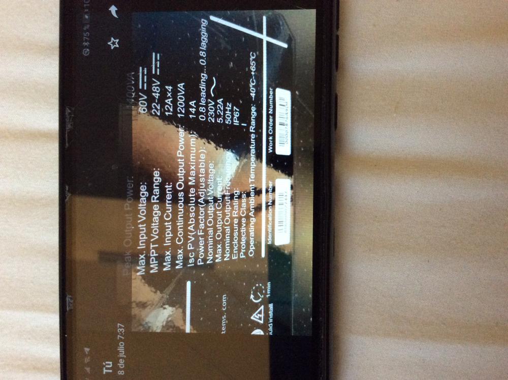

    Buenas tardes y gracias por este tema tan útil para mi. Tengo esta duda: a la hora de llevar el cable de salida del microinversor a la caja de mangnetotermico y diferencial ¿cómo sabes cuál es el cable neutro y la fase? Porque además de la Tierra, verde, hay un cable negro y otro rojo. Ahí estoy hecho un lío.
    Gracias de nuevo.

    Hola Blas, tienes una foto? Has comprado el microinversor en algún mercado extranjero?
    En España desde hace muchos años (corregidme si me equivoco) por normativa la fase es marrón o negro, neutro azul y tierra amarillo/verde

    Lo compré en España, pero se fabrican en China. Es el mismo microinversor a que se refiere este debate.
    He visto que la clavija usa las letras L,P, N para los tres cables. Lógicamente se ha de refería a fase, neutro y tierra, que será el verde. Pero ¿la fase es el rojo o el negro?
    Nueva instalación de 1,2kW con microinversor auto-instalada por novato - detalles-f091e260-973b-42cf-af99-ed6b6dd22013.jpg
    Quizá P=Power, N=neutral.

    L= live, cable de fase
    N= neutro
    PE = cable de tierra
    https://www.voltimum.es/articulos-te...n-letras-l-y-n
