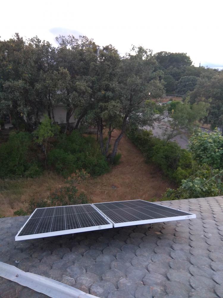

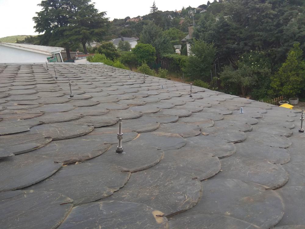

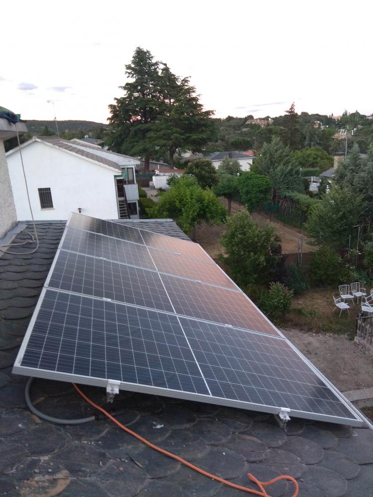

    Bueno, pues tocó mudanza y la instalación fotovoltaica que originó este hilo se ha movido a otro tejado.
    Sigue siendo una instalación de 2,4kWp de paneles y 1,8kWp de inversor, con dos microinversores APS (un QS1 y un YC600) y 4+2 paneles de 400Wp. Las novedades:
    Al ser tejado de pizarra ha tocado cambiar las fijaciones con salvatejas por "varilla perforadora". Esto me ha dado pie a poder aumentar la inclinación de los paneles variando la altura de los perfiles, de forma que de los 13º originales del tejado he pasado a algo más de 20º en los paneles.
    Nueva instalación de 1,2kW con microinversor auto-instalada por novato - detalles-fij.jpg
    Además, al ser tejado a cuatro aguas, he podido poner los paneles en dos orientaciones, Sureste (a paneles) y Suroeste (2 paneles), con opción a ampliar en el futuro.
    Nueva instalación de 1,2kW con microinversor auto-instalada por novato - detalles-img_20220608_214707.jpg
    Nueva instalación de 1,2kW con microinversor auto-instalada por novato - detalles-img_20220608_214736.jpg
