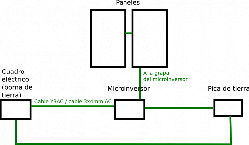

    Buenos dias,iba a crear un hilo pero aprovecho el reflote de este para comentaros mi problema por si me podeis ayudar
    Monte hace mes y medio 5 sunpower p3 415w con 3 DS3 y funciono sin problemas desde entonces hasta el pasado dia 24 que a media mañana dejaron de producir energía y no se ya que hacer...
    Las placas me dan 50v,los inversores segun la ECU-B estan todo OK y revisando las conexiones de los paneles con los inversores y todo ok tambien
    Ya no se que mas mirar pero que se rompan de repente 3 micros a la vez no tiene sentido,el shelly ese dia en ese momento tampoco me marca ninguna sobretension ademas que imagino que no me saldria todo OK en la app del APSytems si fuera el caso,alguna idea?

    Cita Iniciado por Chris76 Ver mensaje
    ¿Dónde compruebas que no producen, en la ecu, con un vatimetro?

    Si lo he entendido, el ECU-B te dice que los inversores están produciendo, has medido los paneles con un voltímetro y te dan un valor correcto, pero el Shelly dice que no llega energía al cuadro? Si es así, el problema estará entre inversores y cuadro... ¿pusiste protecciones?¿Se ha bajado algún magneto o se ha soltado algún cable?
    Si te dice que los paneles no están

    Hola, parece decir que ni la Ecu ni el Shelly marcan producción. A mí ya me ocurrió dos veces que por un fallo en la actualización se me quedó bloqueado el QS1. Escribí al soporte y me lo solucionaron rápido.
    Además para saber el estado del micro hay un código del estado de la luz led. Supongo que estos micros mas modernos funcionen igual:

    Gracias por la respuestas efectivamente tanto el ECU como el Shelly me dan 0w cuando deberian estar produciendo pero como digo entro al ecu con el manager y sale todo correcto, temperatura ambiente,voltaje,nivel de señal etc..incluso haciendo chek me sale la V en verde,pero no me pruducen nada de energia,en configuracion sigue como spain y tal vamos que tampoco veo que se halla desconfigurado
    En este inversor no veo ningún tipo de led,tampoco encuentro desde la app alguna opcion para reiniciar a fabrica por si las moscas

    Tanto el DS3 como el QS1 tienen una luz led en el propio microinversor que como dice el compañero Torío te dan muchas pistas. Durante el día es más difícil verla, pero está ahí.
    Insisto, ¿has comprobado las protecciones AC (magneto, diferencial...) de la instalación fotovoltaica y su cableado?

    Cita Iniciado por cutariechu Ver mensaje
    Tengo montado un diferencial de 25A y un magneto de 10A con una acometida de 6mm hasta los inversores,tanto con el polimetro cono desde la app ecu manager me dice que la tension es correcta,tengo cableados tambien todos los tierra desde que hice la instalacion
    Si el led marcara algun fallo no deberia verlo tambien desde a app del ecu? Pregunto

    Por fin pude ver el led de los microinversores DS3 y están rojo fijo los tres,según el manual es el ERROR GFDI explicado en el apartado 6.1.3:
    “Un led rojo fijo indica que el microinversor ha detectado un error del interruptor del detector de fallo a tierra (GFDI) en el sistema fotovoltaico. A menos que se haya eliminado el error GFDI, el led permanecerá en rojo y la ECU seguirá informando del error. Póngase en contacto con el soporte técnico local de APsystems.”
    No tengo ni idea de porque se a producido,nin cómo solucionarlo y evitar que no se repita,alguien me puede hechar una mano¿?
    Edito,parece que esta relacionado con un fallo de los tierra,tengo el tierra que subo con la acometida conectado en los tierra de los inversores junto con los fase y neutro,pero también tengo pasado un tierra por todos los paneles y las mismas carcasas de los inversores que tienen un tornillo para tierra,todo vuelto a conectar al tierra de la acometida,es este el posible problema al mojarse de la lluvia?

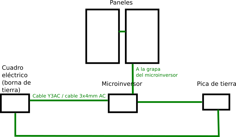

    Predeterminado Re: Nueva instalación de 1,2kW con microinversor auto-instalada por novato - detalles
    Por si le sirve a alguien. A raíz de la consulta de Chris76 y como el tema de la conexión a tierra es motivo de consultas frecuentes, dejo aquí un esquema de cómo están conectados los cables de tierra de mi instalación (funcionando sin fallos), siguiendo el principio de "todo va a una única pica de tierra".
    Nueva instalación de 1,2kW con microinversor auto-instalada por novato - detalles-tierras2.png
    La linea verde simboliza cable de tierra de 16mm. La única excepción es donde dice "cable Y3AC", que es el cable AC que sale del inversor hasta el cuadro eléctrico y lleva cable de tierra de 4mm integrado.
    En el primer post del hilo incluí algunas fotos y una descripción más detallada.
