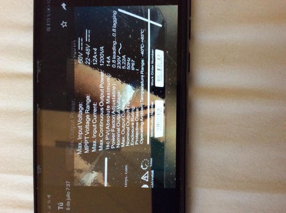

Buenas tardes y gracias por este tema tan útil para mi. Tengo esta duda: a la hora de llevar el cable de salida del microinversor a la caja de mangnetotermico y diferencial ¿cómo sabes cuál es el cable neutro y la fase? Porque además de la Tierra, verde, hay un cable negro y otro rojo. Ahí estoy hecho un lío.
Gracias de nuevo.
Re: Nueva instalación de 1,2kW con microinversor auto-instalada por novato - detalles
Hola Blas, tienes una foto? Has comprado el microinversor en algún mercado extranjero?
En España desde hace muchos años (corregidme si me equivoco) por normativa la fase es marrón o negro, neutro azul y tierra amarillo/verde
Lo compré en España, pero se fabrican en China. Es el mismo microinversor a que se refiere este debate.
He visto que la clavija usa las letras L,P, N para los tres cables. Lógicamente se ha de refería a fase, neutro y tierra, que será el verde. Pero ¿la fase es el rojo o el negro?
Archivo adjunto 27883
Quizá P=Power, N=neutral.
L= live, cable de fase
N= neutro
PE = cable de tierra
https://www.voltimum.es/articulos-te...n-letras-l-y-n
