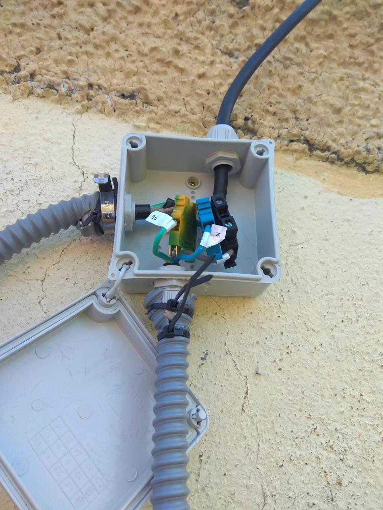

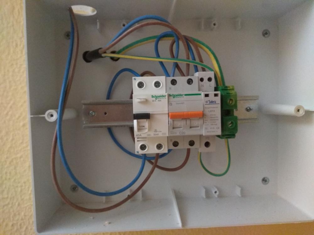

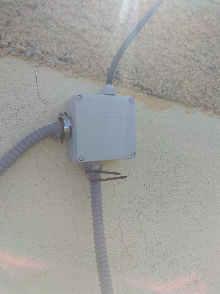

    Predeterminado Re: Nueva instalación de 1,2kW con microinversor auto-instalada por novato - detalles
    Cita Iniciado por cutariechu Ver mensaje
    Hola a todos,
    con mucho trabajo y aún más satisfacción, hace 2 días terminé una instalación fotovoltaica en mi casa. Voy a intentar hacer un hilo con los detalles que a mí me habría gustado saber antes de ponerme y que me ha costado mucho trabajo encontrar: las conexiones eléctricas del cuadro, la instalación de la toma de tierra, etc. La intención es doble: por un lado, que pueda servir para animar a más gente a poner fotovoltaica en su casa y ayudarles si deciden un hazlo-tú-mismo, y por otro que, con tanta gente experta que hay en este foro, alguien pueda tener sugerencias de mejora o comentarios que hacerme.
    Mucha de la información la he sacado de canales en youtube de gente que resulta de muchísima ayuda, como Antonio de Autoconsumo Solar Fácil, SolaresTV, Manuel de DomoElectra y los figuras de Bricocrack. Desde aquí mi agradecimiento.
    Como se ve en las fotos es una casa con tejado de teja inclinado unos 20º y que mira al sur-suroeste (SSW). El consumo anual es de unos 2500kWh, por lo que después de hacer cuentas decidí empezar con esta instalación: 4 placas Jinko de 400W+1 microinversor APS QS1+estructuras coplanares de tejado con salvateja KHT915.
    Archivo adjunto 22810
    Las instrucciones de la estructura Sunfer KHT915 son bastante escuetas, por lo que puedes cometer errores como el mío en la foto de debajo, donde puse el raíl "tumbado" cuando debe estar "de pie" (se ve también detalle del salvatejas)
    Archivo adjunto 22817
    Otro detalle importante de las estructuras es que hay que asegurarse de que el tornillo cabeza de martillo queda completamente girado dentro del raíl antes de apretarlo (como en la foto). Tienen tendencia a quedarse "de través", con lo cual no harían su trabajo adecuadamente y puede ser un riesgo.
    Archivo adjunto 22816
    Archivo adjunto 22814
    Y otro detalle importante: el microinversor no trae los tornillos para fijarlo a la estructura, tienes que comprarlos aparte.
    Respecto a las conexiones en cuadro eléctrico, poner un microinversor facilita la tarea ya que (por lo que entendí) sólo tienes que preocuparte por las protecciones de alterna y olvidarte de las de continua. Pego una foto del resultado final de mi cuadro de protecciones AC.
    Archivo adjunto 22813
    Los cables de fase y neutro en la parte superior izquierda del cuadro van a la entrada inferior del IGA de la casa.
    Otra sorpresa ha sido constatar que en mi casa, por ser antigua y/o por desidia del arrendador, no hay instalación de tierra. Después de mucho investigar decidí poner una única pica de tierra a la que van todos los cables de tierra, tanto desde el cuadro de la casa como desde la instalación FV.
    La pica de tierra va clavada en el único trozo de tierra que no tiene roca 30cm por debajo de la superficie.
    Archivo adjunto 22819
    Arriba del tejado, cada placa está conectada a la contigua mediante cable de 16mm, usando los orificios para tierra en el propio marco de la placa. A su vez, la última placa está conectada a la grapa para tierra del microinversor (que tiene una rueda dentada para morder en la estructura), y de esta misma grapa sale también el cable de tierra directamente hasta la pica.
    Archivo adjunto 22812
    Archivo adjunto 22815
    Y el resultado final
    Archivo adjunto 22811

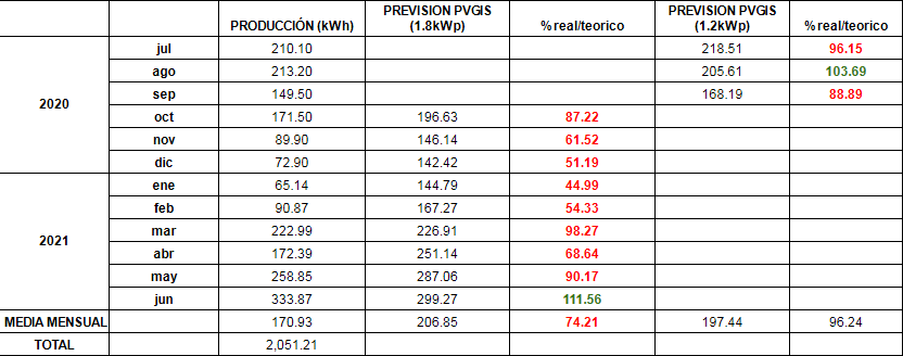

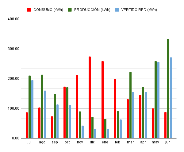

    Hola de nuevo,
    por fin tengo datos suficientes para hacer un balance del primer año con mi instalación fotovoltaica.
    Los detalles de la instalación están aquí: https://www.solarweb.net/forosolar/f...-detalles.html.
    Algunos datos para dar contexto:
    - La instalación la hice a finales de junio de 2020. En octubre/20 añadí 2 paneles de 405kWp con un microinversor APS YC600 y desde la factura de diciembre/20 tengo ya activada la compensación de excedentes.
    - La instalación está sobredimensionada un 33% aprox: 2,4kWp de paneles y 1,8kW de potencia de los 2 microinversores (APS QS1+APS YC600)
    - Parte del ahorro se debe a la FV en sí. La otra parte es que hacer la instalación y tener un voltímetro que miras cada rato nos ha hecho ser más eficientes en el consumo eléctrico: apagamos y encendemos el termo, cambiamos la vitrocerámica por un par de fuegos de gas...
    - No tengo que deciros que este 2020/21 no ha sido un año ordinario. Tanto la pandemia como Filomena han subido mucho nuestro consumo eléctrico, por lo que espero que en el balance dentro de un año el ahorro sea mayor. Y eso sin contar la subida de precio en la tarifa eléctrica.
    1. PRODUCCIÓN
    Nueva instalación de 1,2kW con microinversor auto-instalada por novato - detalles-producc.png
    Este es un gráfico de la producción anual. Se aprecia que tengo un problema de sombras (una palmera junto al tejado) que afecta a la producción entre octubre y marzo aprox, cuando el sol está más bajo. Se ve también al comparar la producción FV real con la prevista en PVGIS:
    Nueva instalación de 1,2kW con microinversor auto-instalada por novato - detalles-producc_tabla.png

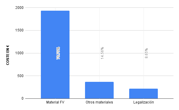

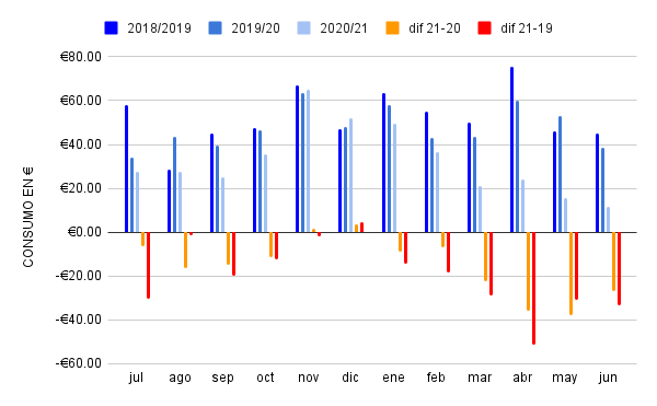

    2. BALANCE ECONÓMICO
    Al haber hecho la instalación yo mismo me ahorré los costes de la mano de obra, por lo que el grueso del coste de la inversión se va a los materiales FV (paneles, microinversores y estructuras)
    Nueva instalación de 1,2kW con microinversor auto-instalada por novato - detalles-inversion.png
    El ahorro en la factura de la luz es considable en los meses de buena producción FV (mar-oct) y casi insignificante en los meses de invierno (nov-feb):
    Nueva instalación de 1,2kW con microinversor auto-instalada por novato - detalles-facturas.png
    Teniendo en cuenta estos datos y que el ayuntamiento me ha concedido una subvención de un 20% del coste total, amortizaría la instalación en 10.5 años (sin contar la subvención) o en 8.3 años (contando la subvención). Pero confío en que sin pandemia y con los nuevos precios de la luz, la amortización va a ser mucho antes.

    Cita Iniciado por Aresito Ver mensaje
    Buen aporte [emoji1303]
    En primer lugar felicitarte por tu trabajo. De este post he aprendido bastante. Y me animé a pedir un aps QS1 de 1200w y 4 placas de 400w, además de cable Y3AC , extructura inclinada etc.
    Lo que no me queda claro son las conexiones al cuadro eléctrico.
    Se que hay que montar un magnetotérmico y un diferencial.
    No tengo conocimientos de electricidad pero si digamos que quiero contratar a un electricista para que lo conecte al cuadro, que tendría que decirle exactamente.
    Veo que conectando el cable Y3AC tengo dos salidas con 3 cables en cada tronco(verde, marron y marron/verde)
    Esa es mi duda, como le digo si no es un instalador fotovoltaico que me conecte esos 2 "troncos" al cuadro eléctrico.

    Ese día hubo nubes y claros, de ahí los picos y valles. Es interesante que el QS1 aguante esos pocos pero lo realmente importante es la producción. Este día de la gráfica en realidad fue un día mediocre por culpa de las nubes. Ha llegado a algo más de 9kwh en días buenos.
    Archivo adjunto 22904
    Que con 4 placas de 325w llegues a 1.200w me parece una barbaridad,estan llegando al 92% del maximo teorico,esto es algo extraordinario o me sirve, almenos con sunpower,para hacerme la idea de la potencia real de las placas de este fabricante?

    fjcisco, me alegro de que te animes, nadie nació sabido pero creo que mejor lo tengas todo un poco más claro antes de meterte en faena. En este video https://www.youtube.com/watch?v=c6P2GJRPq0U&t=238s tienes un esquema muy clarito de la conexión al cuadro general de la casa (minuto 7:24). Infórmate un poco sobre corriente alterna, qué es cada cable y esas cosas, un electricista lo sabrá hacer todo y seguro que mejor, pero quizá no te lo explique o no aprendas tanto como si tienes que averiguarlo por ti mismo.
    El Cable Y3AC tiene en su interior tres cables: marrón (fase), AZUL (no verde, es el neutro) y MARRÓN/VERDE (tierra). Como el Y3AC es cortito, necesitarás hacer un empalme en el tejado dentro de una caja estanca IP65 y comprar una manguera eléctrica (en una tienda de electricidad tipo Bricomart, leroy o similar) con esos mismos 3 cables dentro para que llegue desde la caja estanca hasta el cuadro. Infórmate también sobre el calibre que tienen que tener los cables y cómo conectar la tierra.
    Con esto y las fotos que te adjunto tendrías que hacerte una idea
    Nueva instalación de 1,2kW con microinversor auto-instalada por novato - detalles-img_20201010_121932.jpgNueva instalación de 1,2kW con microinversor auto-instalada por novato - detalles-img_20201010_121644.jpgNueva instalación de 1,2kW con microinversor auto-instalada por novato - detalles-img_20200626_172013.jpg
