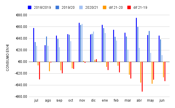

Hola de nuevo,
por fin tengo datos suficientes para hacer un balance del primer año con mi instalación fotovoltaica.
Los detalles de la instalación están aquí: https://www.solarweb.net/forosolar/f...-detalles.html.
Algunos datos para dar contexto:
- La instalación la hice a finales de junio de 2020. En octubre/20 añadí 2 paneles de 405kWp con un microinversor APS YC600 y desde la factura de diciembre/20 tengo ya activada la compensación de excedentes.
- La instalación está sobredimensionada un 33% aprox: 2,4kWp de paneles y 1,8kW de potencia de los 2 microinversores (APS QS1+APS YC600)
- Parte del ahorro se debe a la FV en sí. La otra parte es que hacer la instalación y tener un voltímetro que miras cada rato nos ha hecho ser más eficientes en el consumo eléctrico: apagamos y encendemos el termo, cambiamos la vitrocerámica por un par de fuegos de gas...
- No tengo que deciros que este 2020/21 no ha sido un año ordinario. Tanto la pandemia como Filomena han subido mucho nuestro consumo eléctrico, por lo que espero que en el balance dentro de un año el ahorro sea mayor. Y eso sin contar la subida de precio en la tarifa eléctrica.

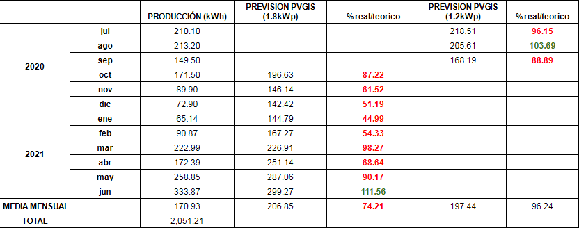

1. PRODUCCIÓN
Archivo adjunto 25159

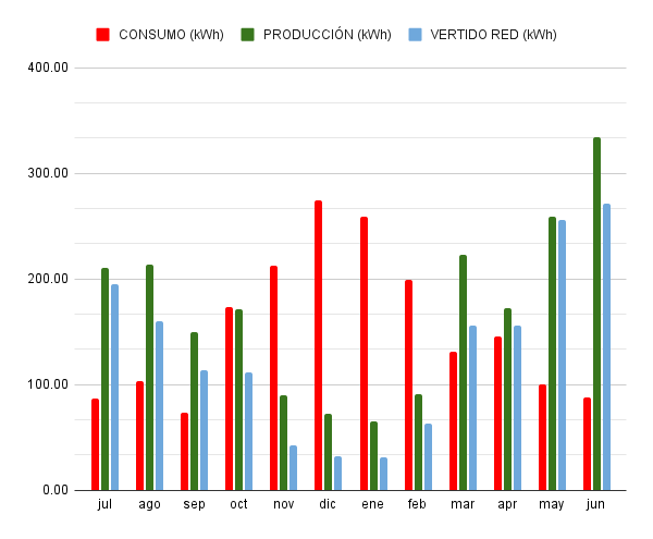

Este es un gráfico de la producción anual. Se aprecia que tengo un problema de sombras (una palmera junto al tejado) que afecta a la producción entre octubre y marzo aprox, cuando el sol está más bajo. Se ve también al comparar la producción FV real con la prevista en PVGIS:

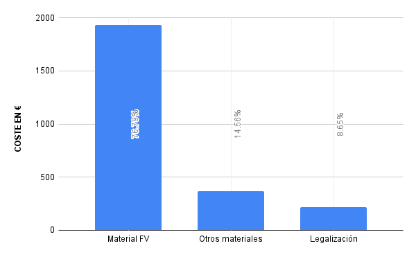

2. BALANCE ECONÓMICO
Al haber hecho la instalación yo mismo me ahorré los costes de la mano de obra, por lo que el grueso del coste de la inversión se va a los materiales FV (paneles, microinversores y estructuras)
Archivo adjunto 25161
El ahorro en la factura de la luz es considable en los meses de buena producción FV (mar-oct) y casi insignificante en los meses de invierno (nov-feb):
Archivo adjunto 25129
Teniendo en cuenta estos datos y que el ayuntamiento me ha concedido una subvención de un 20% del coste total, amortizaría la instalación en 10.5 años (sin contar la subvención) o en 8.3 años (contando la subvención). Pero confío en que sin pandemia y con los nuevos precios de la luz, la amortización va a ser mucho antes.

Ese es el tema, los tiempos de amortización. 10.5 años sin subvenciones.. y 8.3 con ellas. Siempre hablando de una instalación "pequeña!!!"..
Si se instalan 5kw como muchos hacen "y les recomiendan"... no lo amortizas JAMAS. A no ser que lo utilices para calentar agua en invierno y con mucho sol, cosa dificil, porque en invierno suele llover, menos horas de sol.. etc etc . Aunque habrá sitios que salga a cuenta "las islas por ejemplo".
Una amortización de 10 años.. es muchísimo tiempo.. "y que no se rompa nada"...
No se que tipo de compensación tienes, pero está claro que el consumo en ROJO debe ser de noche, y de día casi todo lo que produces, lo viertes a la RED.

Yo miraría de solucionar ese problema de sombras, estás desaprovechando la mitad de la producción posible además seguramente una producción que sería autoconsumida. Espero que sea "fácil" recortar esa palmera ahora que dominas los trabajos en altura ;).
Como reflexión, al final todo depende del consumo de cada hogar. Hay que instalar lo que realmente necesitamos, no lo que nos venden o lo que dicen en los foros. En mi caso con dos placas ya iría sobrado, creo que es la solución óptima para mi consumo doméstico, pero poniendo dos más entro en la subvención y me sale el extra de coste gratis, incluso ganando aunque sume material i legalización.
Lo de las empresas y como hinchan los precios con las subvenciones no tiene nombre, directamente se quedan con esa subvención y tu no ves un duro. Hay auténticos robos a mano armado como pillen a gente desprevenida y vendiendo auténtico bulos (como que tu factura será de 0€).
No lo es, no... La he recortado lo que he podido, pero no voy a sacrificar a la pobre palmera para mejorar mi producción FV.

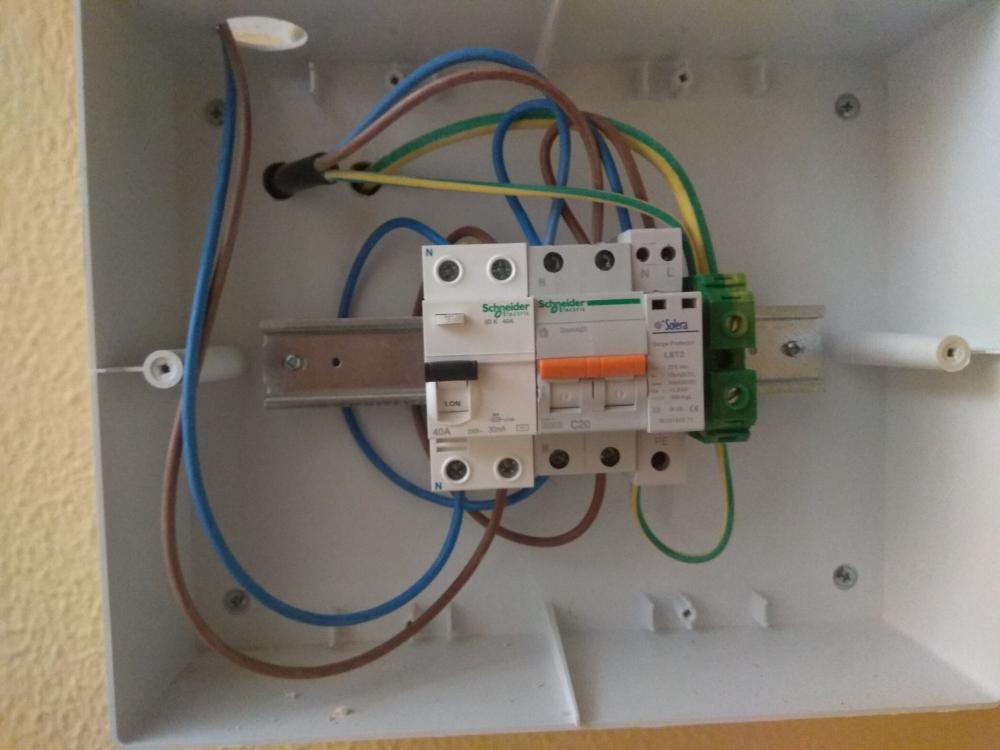

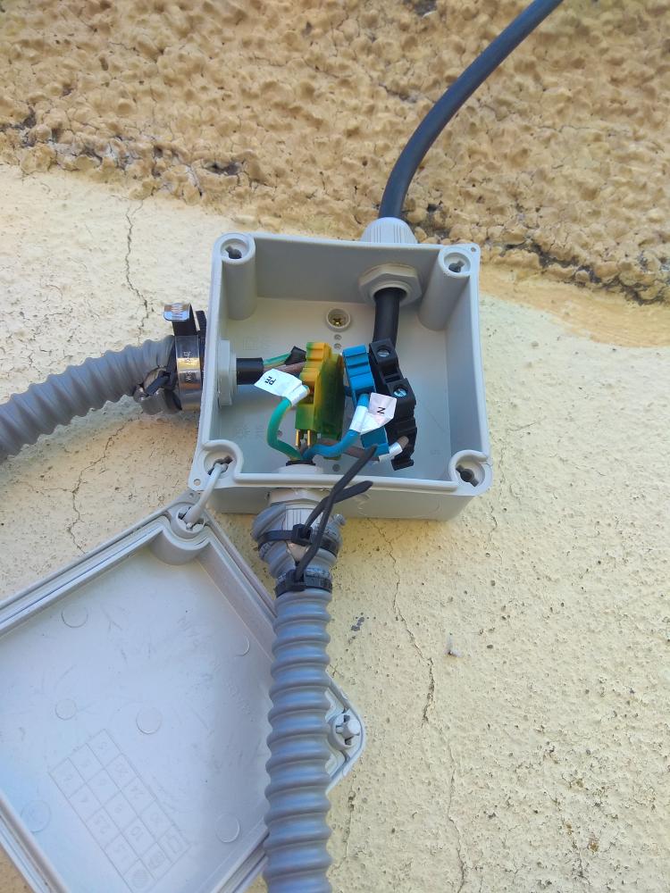

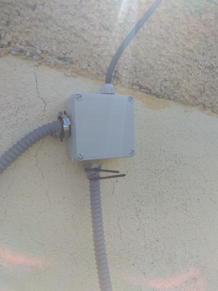

En primer lugar felicitarte por tu trabajo. De este post he aprendido bastante. Y me animé a pedir un aps QS1 de 1200w y 4 placas de 400w, además de cable Y3AC , extructura inclinada etc.
Lo que no me queda claro son las conexiones al cuadro eléctrico.
Se que hay que montar un magnetotérmico y un diferencial.
No tengo conocimientos de electricidad pero si digamos que quiero contratar a un electricista para que lo conecte al cuadro, que tendría que decirle exactamente.
Veo que conectando el cable Y3AC tengo dos salidas con 3 cables en cada tronco(verde, marron y marron/verde)
Esa es mi duda, como le digo si no es un instalador fotovoltaico que me conecte esos 2 "troncos" al cuadro eléctrico.
Perdón por ser tan novato.
fjcisco, me alegro de que te animes, nadie nació sabido pero creo que mejor lo tengas todo un poco más claro antes de meterte en faena. En este video https://www.youtube.com/watch?v=c6P2GJRPq0U&t=238s tienes un esquema muy clarito de la conexión al cuadro general de la casa (minuto 7:24). Infórmate un poco sobre corriente alterna, qué es cada cable y esas cosas, un electricista lo sabrá hacer todo y seguro que mejor, pero quizá no te lo explique o no aprendas tanto como si tienes que averiguarlo por ti mismo.
El Cable Y3AC tiene en su interior tres cables: marrón (fase), AZUL (no verde, es el neutro) y MARRÓN/VERDE (tierra). Como el Y3AC es cortito, necesitarás hacer un empalme en el tejado dentro de una caja estanca IP65 y comprar una manguera eléctrica (en una tienda de electricidad tipo Bricomart, leroy o similar) con esos mismos 3 cables dentro para que llegue desde la caja estanca hasta el cuadro. Infórmate también sobre el calibre que tienen que tener los cables y cómo conectar la tierra.
Con esto y las fotos que te adjunto tendrías que hacerte una idea
Archivo adjunto 25428Archivo adjunto 25429Archivo adjunto 25430
