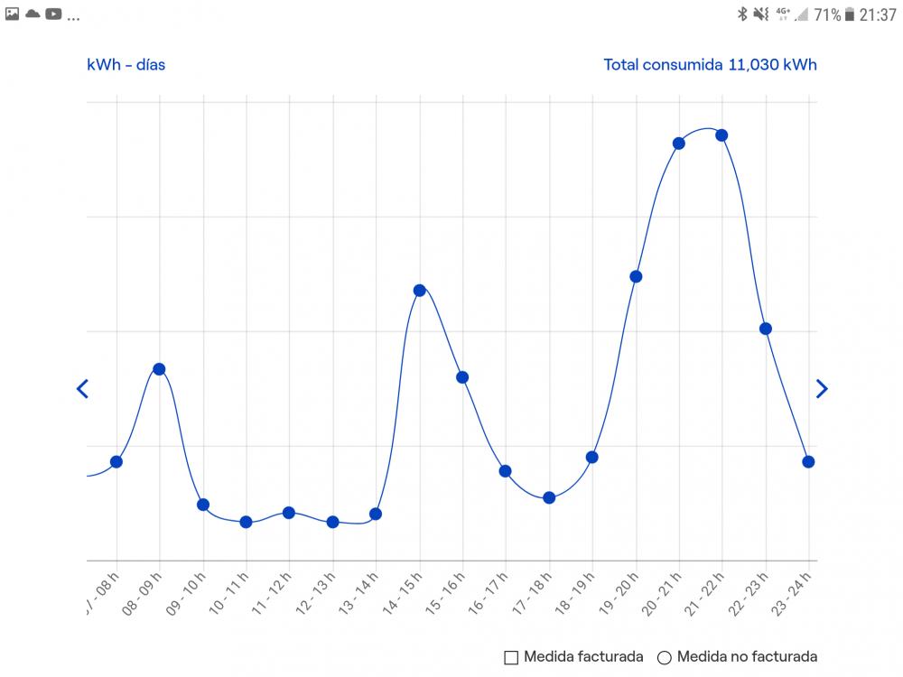

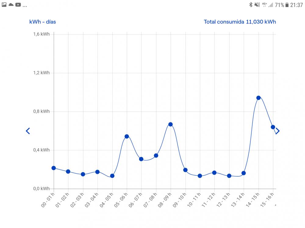

Hola. En breve voy a poner 8 paneles de 450w con dos qs1 boosted (1400w). Creo que está bien compensado, pero si me podéis dar vuestra opinión por vuestra experiencia. Además, para controlar el consumo quiere poner un shelly em.
Consumo 11kw día de media en los últimos 24 meses. Una curva de un dia entre semana es: desayunos a primera hora+ preparación almuerzo sobre las 14-15 y duchas a las 20 horas

Aun trasvasando consumos de la noche al día, si puedes secuenciarlos (primero lavavajillas, luego, lavadora, etc. y así sucesivamente) con 4 placas de 450w y 1 QS1 Boosted tienes más que de sobra, de hecho aún con 4 placas vas a verter mucha energía a la red. Yo no pondría 8 placas con 2 microinversores, es tirar el dinero (regalárselo a ENDESA vamos).
El error de muchos (y de lo que se aprovechan las empresas del sector instaladores fotovoltaica) es confundir consumo medio en horas de generación (cargas) con consumo diario/mensual/anual, si te fijas tu consumo medio en horario de generación está por debajo de los 400w, ¿para qué quieres 2,8 Kwp de potencia?, es un absurdo, mejor gástate el dinero en vino y jamón que en ponerle una instalación de potencia a ENDESA para regalarle los Kw´s y que luego ENDESA cuando salga por tu contador entren por el del vecino y se lo cobre a precio de cojón de obispo lo que tú le estás regalando. Distinto es que el almacenamiento fuese barato y poder almacenar excedentes para usarlo fuera de horas de generación o en momentos de picos de potencia. Éso llegará, sobre todo cuando el parque móvil vaya migrando a coches eléctricos y empiece a moverse el mercado de baterías de segunda mano (coches siniestrados), pero de momento lo que hay es lo que hay, es decir, ponte la potencia justa que te cubra tus cargas medias en horario de generación y ésa potencia viendo tus gráficas son 400W, no 2800W, con 4 placas y 1 QS vas más que sobrado.

Es más. Yo empezaría con dos de esas placas de 450 W y un DS3 de dos entradas, de 730 o 880 W, y el tiempo te dirá.
Si eres un poco manitas, y lo instalas tú, con esas dos placas, ni te haría falta papeleo, y verás como también te sobra energía gran parte del tiempo.
