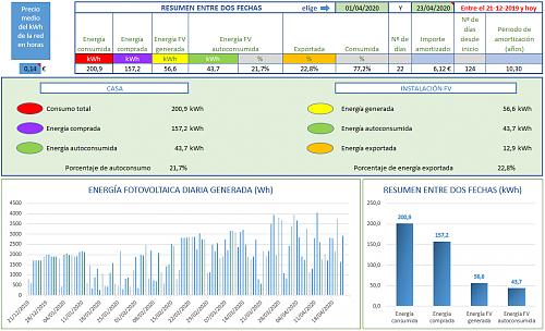

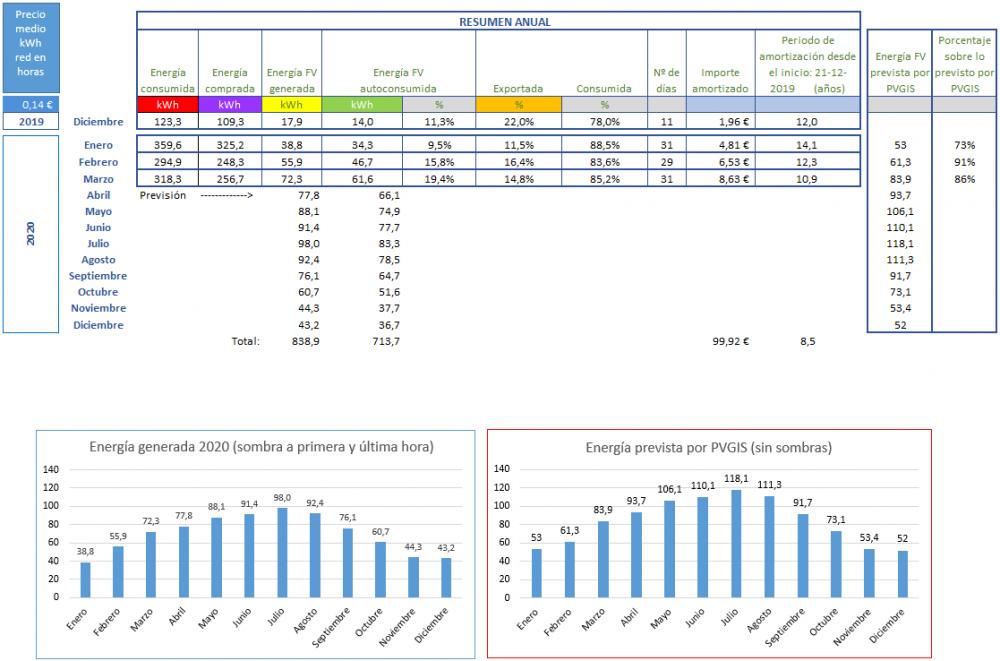

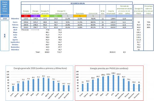

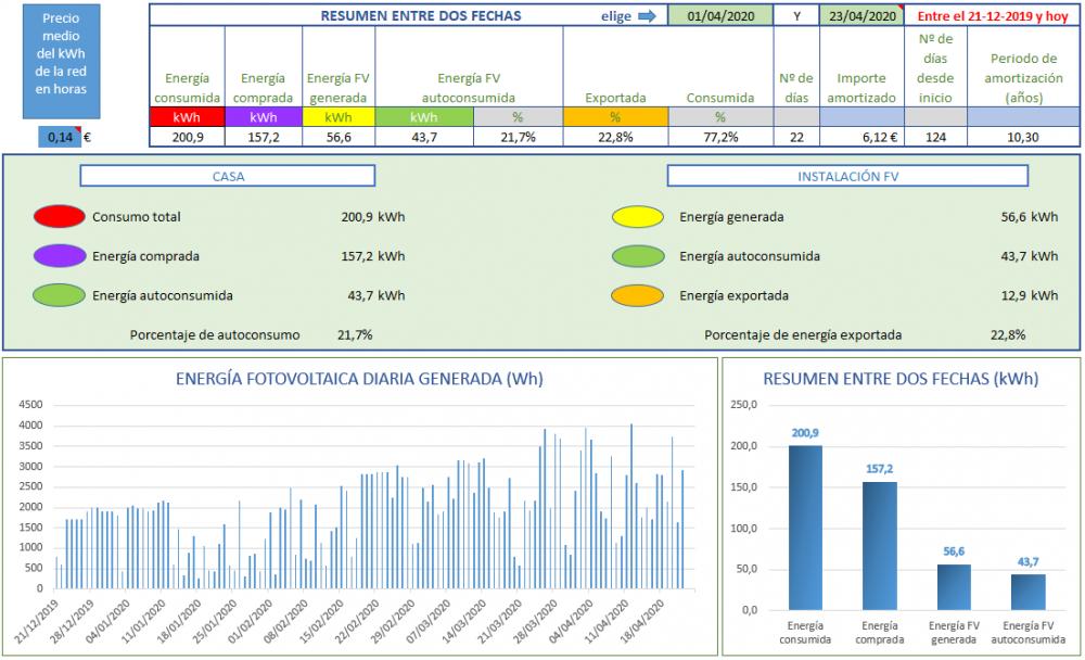

    Con esos datos que das, sí creo que podrías llegar a ese 30%, aunque también dependerá de la orientación y sombras que tengas.
    Mi consumo es similar (quizás algo menos), aunque con un mayor aprovechamiento en el periodo valle, por lo que veo. Venía consumiendo unos 4.500 kWh anuales y en los tres primeros meses del año llevo una media del 15% de autoconsumo y aumentando (9,5%, 16%, 19,4% respectivamente entre enero y marzo) En lo que llevamos de abril, una media del 22%, así que espero que la media de los primeros seis meses, que será ya más representativa de lo que puede ocurrir en el año completo, puede estar cerca del 20% que había calculado con dos paneles de 320 W.
    Por si te sirve de ayuda, te dejo algunas capturas de la Excel que me hice para ir viendo los detalles y el proceso de mi instalación.
    Veo que al reducir el zoom, ha desaparecido parte del texto. Arriba a la izquierda, en azul, debería poner "Precio medio del kWh de la red en horas FV"

    jaja
    Perdona el corintio, es un dato que puse al principio sacado de una web donde daban el precio de instalación de un kit (creo que 2.5kWp).
    Verás que no lo sumo en mis cuentas.
    Muchas gracias Treven.
    Esta tarde le hecho un vistazo con calma para afinar mis números
