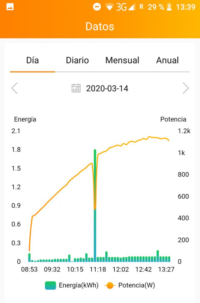

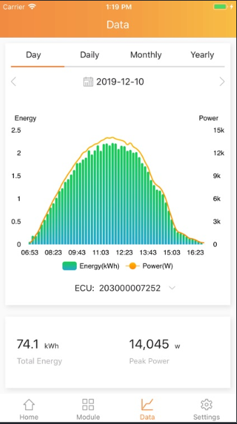

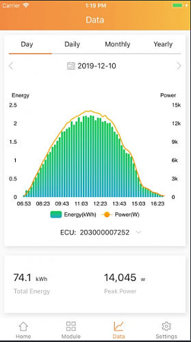

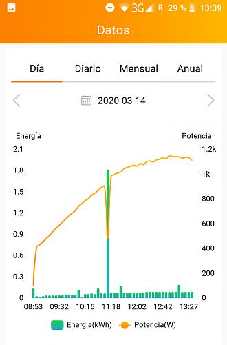

    Hola, acabo de estrenar mi instalación fotovoltáica. Está compuesta de un microinversor QS1 de APSystems con 4 placas SUNPOWER P19-325W-BLACK. Podéis ver fotos de la instalación en este foro en la central de compras de ese panel.
    Lleva varios días produciendo KW pero hasta hoy no he podido conectar la unidad de monitorización ECU-R. Me ha costado un huevo configurar la web para poder ver los datos con la aplicación "EMA App". No soy especialmente hábil con internet...
    El motivo de esta consulta es la aparente contradicción que aprecio en la gráfica que os muestro. Baja la potencia generada y a la vez aumenta la energía producida? Mis conocimientos de electricidad son escasos pero lo ocurrido a las 11 de esta mañana no lo entiendo en absoluto.
    Agradezco cualquier comentario. Saludos.

    Torío, habría que saber dónde has colocados las dos pinzas, pero pudiera ser que la de la curva verde la tuvieras colocada entre el contador y el punto de unión del cable de salida del microinversor con la instalación de la casa. En ese caso estaría midiendo la energía que compras, y si una nube aislada se interpone por unos momentos entre el sol y las placas, bajando la producción, lógicamente esa energía que necesita en ese momento tu casa, la tiene que suministrar la red externa.

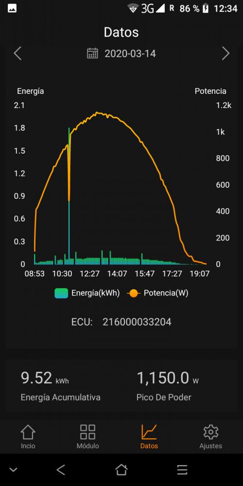

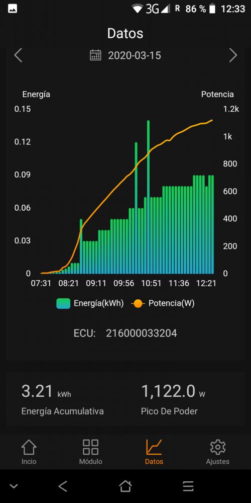

    El Ecu lo conecté ayer, es pronto para tener días completos pero adjunto de momento lo de ayer y lo que va del día de hoy.Nuevo con APSystems-screenshot_20200315-123459-1-.jpgNuevo con APSystems-screenshot_20200315-123312-1-.jpg
    Es posible que el bajón de potencia de las 11h13' coincida con un reseteo que le hice al microinversor. Vamos, que lo apagué y encendí inmediatamente. Lo hice porque no era capaz de conectarme a la ECU y no sabía si estaban conectados entre sí. Ésto sigue sin explicarme que a la vez aumente tanto la energía producida. Además me parece mucho haber sacado 9.5 KWh en un día.

    Si has hecho un reset, yo no me preocuparía de ese pico. Porque lo mismo es un fallo de lectura.

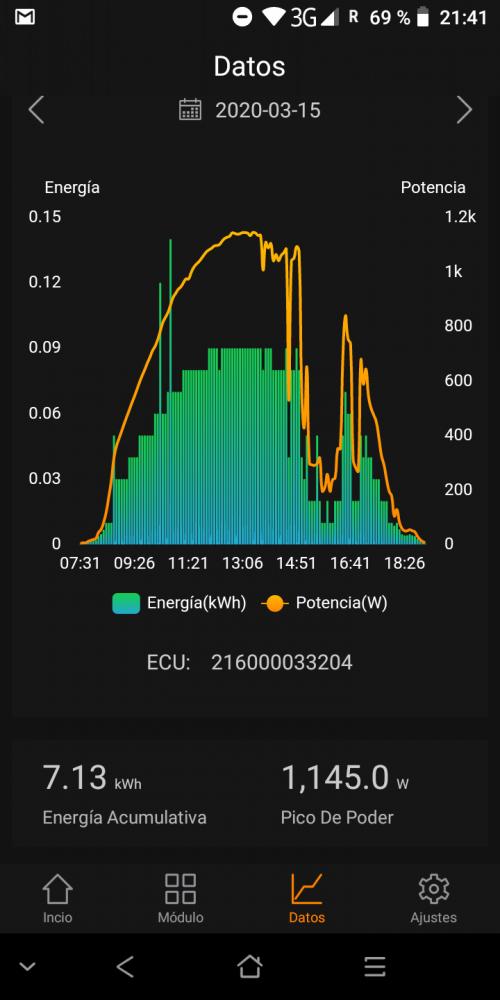

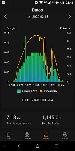

    Mañana haré el reset de nuevo para ver qué ocurre, espero que no sea perjudicial para el microinversor. A fin y al cabo no es más que un corte de luz.
    El tejado está a 22° de inclinación. A mí también me sorprendió que en esta época llegase a 1.150. Hoy a llegado a 1.145 W

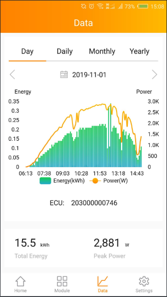

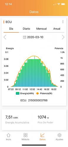

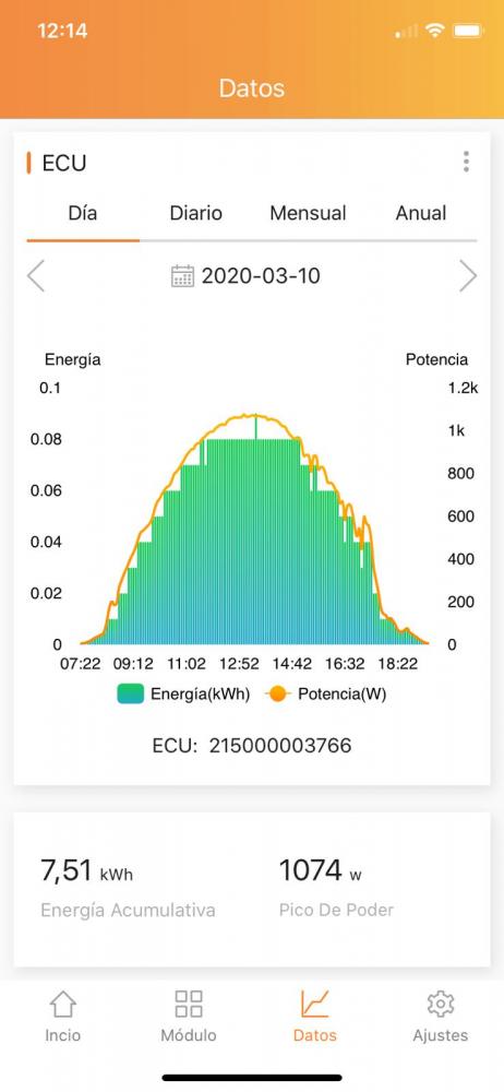

    Aquí está. De hace unos días, en el sur de España, y con poca inclinación. Tan solo 10º y los paneles con bastante suciedad.
    Idéntico equipo al tuyo: Cuatro paneles Sun Power P19 monocristalinos de 325 W y un microprocesador APS MC1 de cuatro entradas y 1.200W

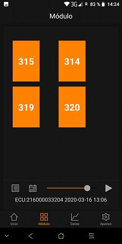

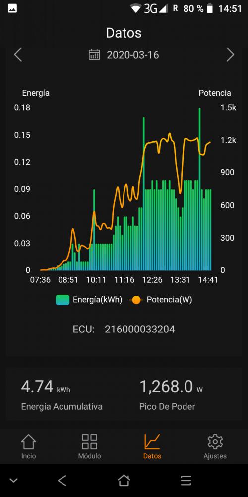

    Pues estoy alucinando con la eficiencia de este sistema. Pensaba que la mejor época sería el mes de mayo pero ya hoy se ha salido del mapa la potencia alcanzada.
    Nuevo con APSystems-screenshot_20200316-145158.jpgNuevo con APSystems-screenshot_20200316-142429.jpg

    Acabo de encontrar otro motivo para no dejar de mirar la potencia instantánea. Ayer instalé el Solic 200 y veo que si no tengo suficiente potencia, entonces no sobrará nada para inyectar en el termo. Esta mañana con sólo 35W ya empezó a guardar. Estoy encantado con este sistema.
    Quiero agradecer a sifos su labor didáctica, tengo microinversores gracias a él. Mi comercializadora de energía es Som, que no es la más barata económicamente. Como dije en otro mensaje no me mueve el ahorro económico sino la mejora medioambiental. Además plantear la instalación con la sencillez como premisa me terminó de decidir.
    Salud.
    P.D.: ayer hice varios reset, al instalar el Solic200, y no hubo estraños en la gráfica
    Éste fue el motivo de abrir el hilo. Queda la incógnita.

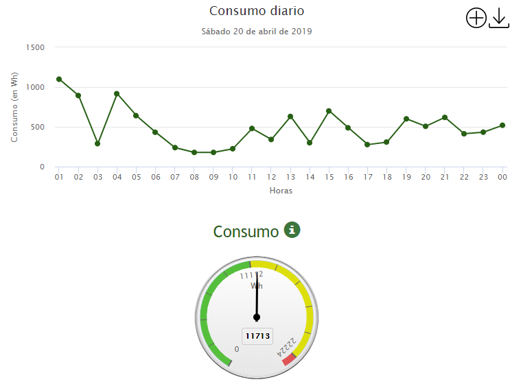

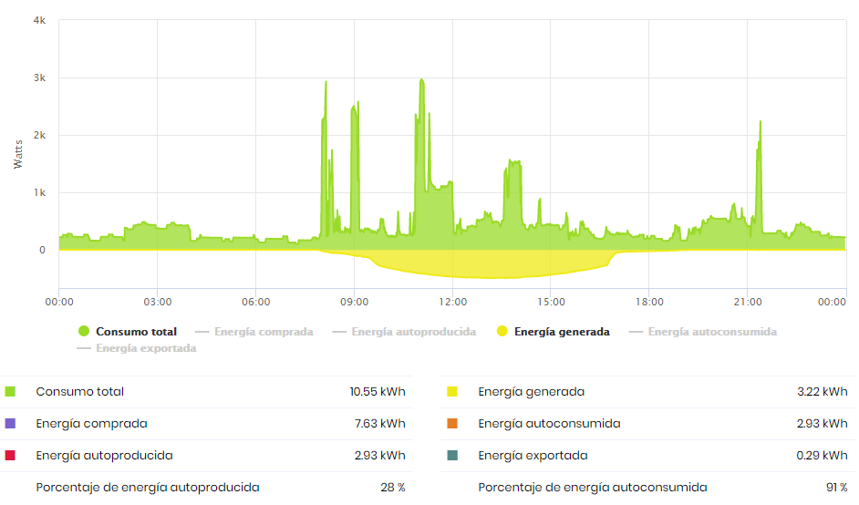

    No sé si has entrado en tu distribuidora para ver la curva de consumo diario. Algo parecido a esto, que en el caso de Iberdrola, se entra por aquí
    https://www.iberdroladistribucionele...cio.html#login
    Pienso que sería lo primero para ver tus necesidades FV, porque no es lo mismo que esos 5.000 kWh que dices que tienes anualmente estén muy repartidos a lo largo del día, preferentemente en horas diurnas, o valle.
    Luego vendría el tema de si piensas simplemente en amortizar el equipo lo más rápidamente posible, o te importa menos, porque tu objetivo es utilizar más energía limpia independientemente del coste.
    En el primer caso deberías no pensar en trasladar electrodomésticos del periodo valle al punta para aprovechar la energía FV, porque es muy posible que el coste de la energía que saques del sol sea similar o incluso superior al precio que te cobra la compañía en periodo valle.
    En este caso deberías calcular la potencia pico a instalar, en base a aprovechar la mayor parte la energía FV que obtengas, con el mínimo excedente, sin pensar en ese termo.
    Una vez instalado, sí sería buena opción aprovechar lo que sobre en cualquier electrodoméstico que admita regulación, incluido el típico termo. Porque ahora ya sí se trata entre regalar energía a la compañía o consumirla tú aunque el ahorro sea menor. Me refiero a que hay electrodomésticos que admiten funcionar con tarifa valle como un termo, o el lavavajillas, y otros como la cocina, que hay que usarlos cuando toca.

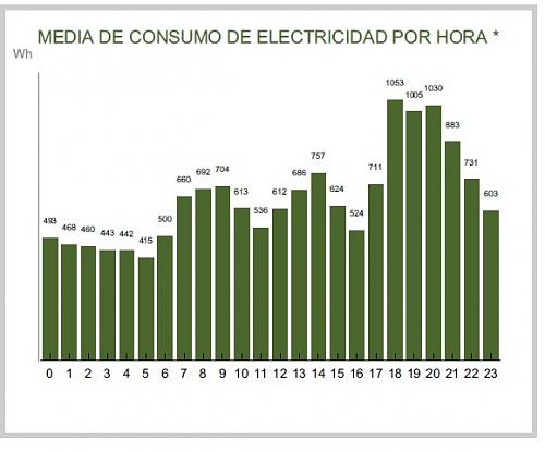

    Adjunto la foto de mi consumo horario de febrero (antes del confinamiento...)
    Espero haberla insertado bien (primera vez)
    He hecho algunos cálculos y creo que podría consumir alrededor del 70% de los kWh producidos (no sé si es demasiado optimista...)
    Uno de los motivos para instalar más potencia es para llegar a producir más del 30% de la energía anual (30%x5.000kWh = 1.500kWh aprox). Eso me permitiría solicitar la bonificación del IBI (unos 500 euros). Tal y como está redactada la norma (Alcobendas) entiendo que el requisito es producir más del 30%, aunque no necesariamente la consumas toda. De todas formas he mandado un mail al Ayto. para confirmar.

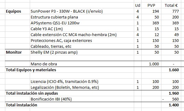

    Adjunto foto de la inversión que he previsto. Mi idea es preparar todos los papeles que pueda por mi cuenta (ahora tengo tiempo) y pagar sólo por lo que no pueda hacer.
    Soy Ingeniero Eléctrico "oxidado" (me dediqué a otras cosas y la electricidad ni la toqué) pero voy reciclándome poco a poco.
    Tengo pendiente meterme con los papeles necesarios (pereza) y con el tema de las protecciones. Por lo que veo en la hoja de datos de Apsystems recomienda "surge protection". Entiendo que sería protección contra sobreintensidades en la parte de AC, pero tengo que estudiar más...
    Gracias otra vez por todo

    hombre por dios¡¡¡.....te puedes ahorrar algo en los materiales, pero 1000 euros por una instalación que se hace en un dia? esa parte la tienes que solucionar de otra manera.
