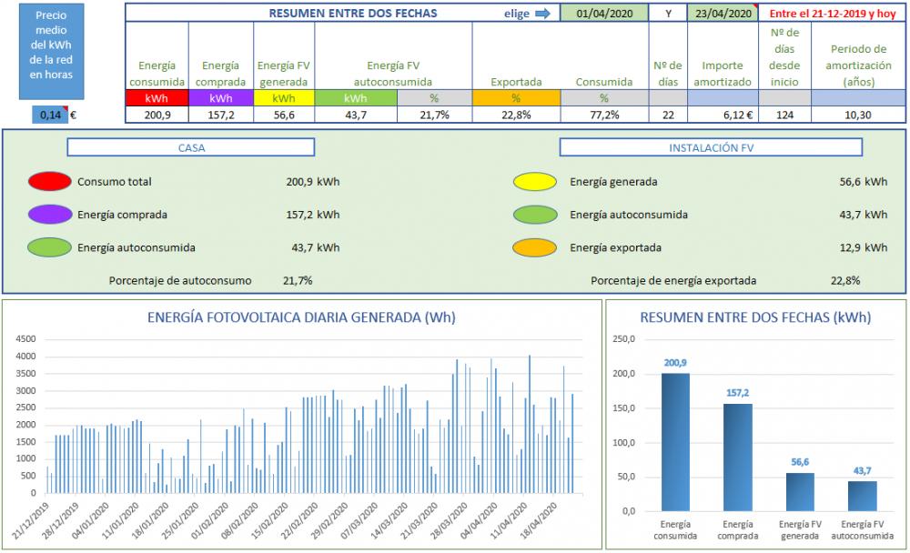

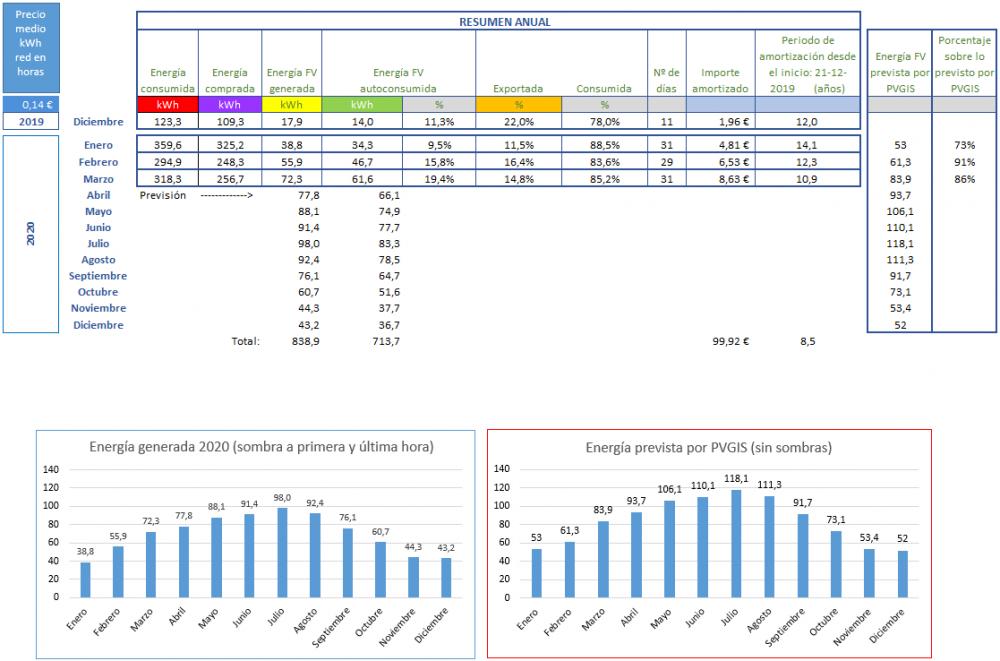

Con esos datos que das, sí creo que podrías llegar a ese 30%, aunque también dependerá de la orientación y sombras que tengas.
Mi consumo es similar (quizás algo menos), aunque con un mayor aprovechamiento en el periodo valle, por lo que veo. Venía consumiendo unos 4.500 kWh anuales y en los tres primeros meses del año llevo una media del 15% de autoconsumo y aumentando (9,5%, 16%, 19,4% respectivamente entre enero y marzo) En lo que llevamos de abril, una media del 22%, así que espero que la media de los primeros seis meses, que será ya más representativa de lo que puede ocurrir en el año completo, puede estar cerca del 20% que había calculado con dos paneles de 320 W.
Por si te sirve de ayuda, te dejo algunas capturas de la Excel que me hice para ir viendo los detalles y el proceso de mi instalación.
Veo que al reducir el zoom, ha desaparecido parte del texto. Arriba a la izquierda, en azul, debería poner "Precio medio del kWh de la red en horas FV"
Archivo adjunto 22360
Archivo adjunto 22361
