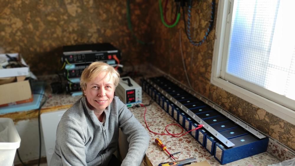

    Como lo has solucionado al final? Se supone que su puede poner el sun200o l1 en modo isla, la idea seria que ante un corte largo desconectas de la red con algun interruptor y activas el modo isla en el inversor
    Perdón por el retraso, no lo vi en su día y han pasado muchas cosas.
    Me voy a quedar off-grid sí o sí y es una pena porque el Huawei es una máquina excelente, que silencioso e impertérrito da sensación de aguantar no ya los 8 años que aún le quedan en garantía, sino 80, o hasta que un rayo le parta, por falta de picas tampoco va a ser.
    Si a alguien le interesa que avise si está cerca (Lorca), perfilamos detalles y demuestro en persona personalmente todas sus virtudes y defectos. No hay punto de comparación en solidez y cómo gestiona las dos series. Me lo quedaría si existiese el "tablacho" que evitase FREiR cualquier cosa que vaya a recibir el patadón de vuelta cuando, por ejemplo, se desconecta el termo de 2.6kw.o en las desconexiones de la resistencia de la secadora.
    El vertido cero se basa en los datos de medición recibidos y el posterior reajuste en producción. Esa reacción tiene una duración y una intensidad más que suficientes para asegurar el olor a chamusquina.
    Voy a hacer como Luis Eduardo Aute y lo voy a cambiar por dos Axpert VM3-5k. A añadir al que tengo aguas arriba del sun2000KTL5 con mis primeras LiFePO y he ido jugando a SUB-SBU entre otras muchas cosas ilustrativas y divertidas.
    Por lo que me quedo con:
    3 VMiii
    3 series de 12 paneles en 2 orientaciones y tres inclinaciones
    3 Batt: LifePO(16x180ah) - LiFePO(16x202ah) - 3(us2000c)
    Los inversores en serie o dividiLdos en circuitos, aún no es firme. Sigo jugando con los ewelines y voy a darle ahora a la Raspberry. Caerá por su peso.
    Os dejo una foto de una parte de mis tejemanejes.
