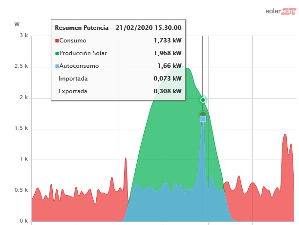

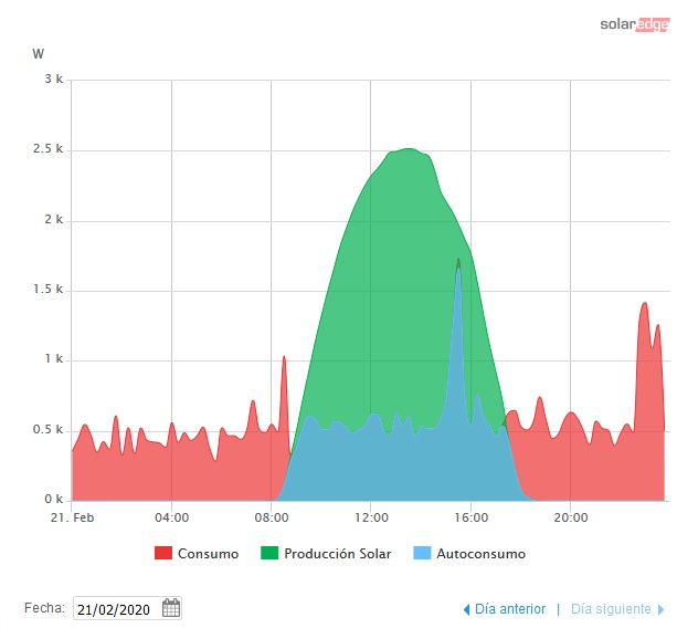

    Buenos días
    Puedo confirmar que en mi instalación, cuando hay mucho consumo en una de las fases y no en las otras dos, mi inversor cubre toda la demanda de las 3 fases siempre y cuando la energía generada sea sufciente, sin importar que las cargas no estén balanceadas. Que esto sea responsabilidad del inversor o del meter, ya no te se decir.
    Por ejemplo, este viernes (que por una serie de cuestiones que no vienen al caso no conecté ninguna de las cargas que habitualmente uso para aprovechar al máximo los excedentes) mi inversor dio esta gráfica de consumo:
    Autoconsumo trifásico en sistema doméstico desequilibrado-solaredge1.jpg Autoconsumo trifásico en sistema doméstico desequilibrado-solaredge2.jpg
    Se ve que a las 15:30 hay un pico de consumo, porque encendí los fogones para hacer la comida. Esa carga, obviamente, cae toda sobre una misma fase. Las otras 2 fases seguían con su consumo residual.

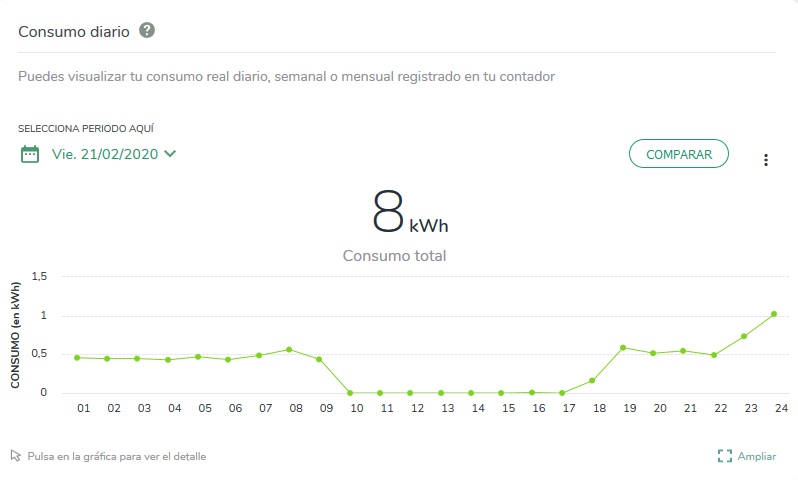

    Si accedo al panel de control de mi distribuidora vemos que el contador de mi casa ese día ha registrado estos consumos:
    Es decir vemos que, pese a que a las 15:30 una de mis fases consumía 1kwh más que el resto de las fases mi consumo fue 0...

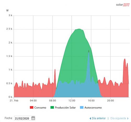

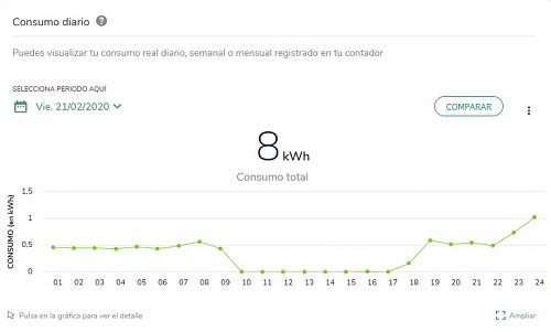

    Muchísimas gracias por la información, no te haces una idea de lo que me ayuda.

    En mi caso lo hacen ambos, pero aún si el inversor no lo hace no deberías tener problema siempre que tengas balance neto, ya que el consumo horario de una hora determinada solo puede ser o positivo o negativo, nunca las dos cosas a la vez. Es decir, si en una hora viertes 2kwh en 2 de las fases e importas 1kwh por la otra, esa hora te dará un resultado de 1kwh vertido (el que has importado por una fase se compensa dentro de la misma hora por uno de los que has vertido por las otras).
    Igualmente, si esta nublado durante media hora y consumes 1kwh y soleado en la media hora siguiente y viertes 2kwh, el resultado final en la factura será de 1kwh vertido
