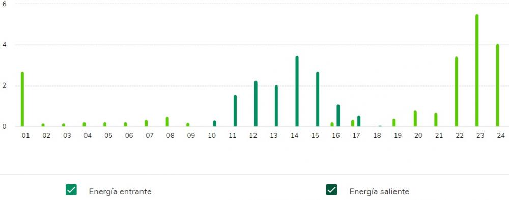

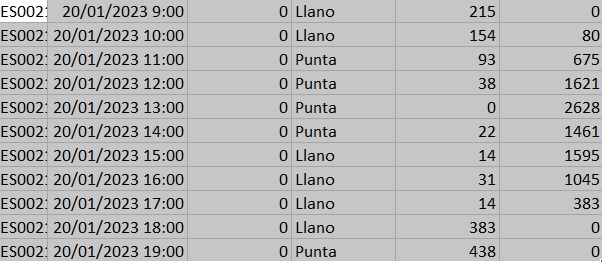

    En el caso de I-DE la información es bastante clara y los ficheros que te permite descargar también, tanto los *CSV como los *xls.
    Os muestro un ejemplo en una instalación trifásica con inversor trifásico.Autoconsumo trifásico en sistema doméstico desequilibrado-compensa.jpg
    En alguna franja horaria se puede ver consumo y vertido.

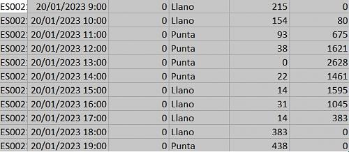

    Y el balance horario consumo/generación excedentaria, en las facturas se reflejan los sumatorios finales de cada columna.
    (Las imágenes no son del mismo día)
    Por lo que se ve, e-distribución no es tan clara.
