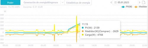

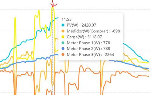

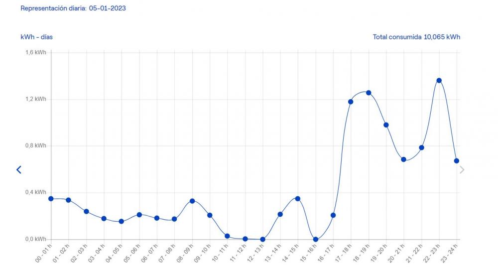

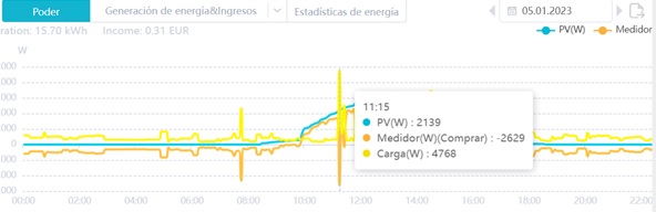

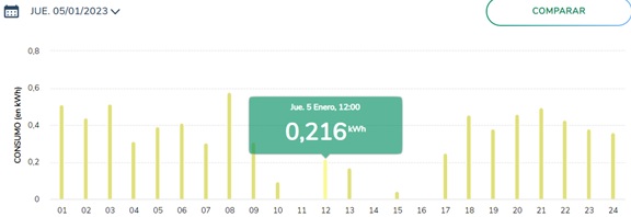

    ManuFerHi está desconectado Forero Junior
    dic 2022
    5
    Predeterminado Re: Autoconsumo trifásico en sistema doméstico desequilibrado

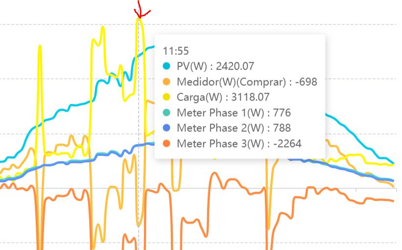

    Yo también tengo trifásico y el contador suma las gallinas que entran por las que salen, no es necesario ni balancear fases ni nada extraño, el contador es inteligente lo hace sólo si consumes 3kw por una fase y viertes 2+2kw por las otras pues estás vertiendo 1kw de cara a tu distribuidora.
    Los que sigáis teniendo dudas en este aspecto, no las tengáis porque lo veo claramente en las gráficas de consumo, en SEMS solar te muestra las gráficas de L1, L2 y L3 y se ve muy nítido y claro que el contador suma y resta las tres fases siempre.
    Un ejemplo de hoy mismo, a las 11:55 mis placas estaban generando 2420w que repartido entre las tres fases pues vierte unos 800W por cada fase (siempre hay algo de pérdida en la transformación) mi consumo en ese momento sumando el vertido es de L1=776w, L2=788w y L3=-2264 (estaba cocinando en casa) los números negativos es que compro energía y los positivos es que vendo, pues en el cómputo general me dice que estoy comprando en ese momento -698w
    Al principio pensé que quizás el software del inversor hace así sus números pero el contador lo trata de otra forma, pero no es así la gráfica del contador físico me cuadra todos los días en un 98% a los datos del inversor.
    Y aquí la prueba de que el software del inversor y el contador son muy similares 97-98% de acierto todos los días, siempre el contador me dice que consumo un 2-3% más que lo que me dice el inversor.

    Al principio yo creía que era así (y por eso muchos días esperaba a poner la lavadora en el momento de máxima producción, para que los minutos en los que calienta el agua y consume 2KW no tuviera que tirar de red) pero después vi que no es así, y que aunque ese rato se nuble y tenga una producción de 0,5KW, a la hora de facturar la compañía hace el balance neto de cada hora, y aunque una hora tenga 1KWh de consumo, si en total en esa hora he vertido 2KWh, en el momento de facturar esa hora tengo 0KWh de consumo y 1KWh de excedentes.
    Ese balance neto horario de cada hora es así por ley, y es un buen beneficio para los autoconsumidores. [emoji6]

    Hola, yo no lo tengo tan claro. En mi caso monofásico hay horas con muchos excedentes y veo el consumo de la red. Por ejemplo:
    * de 12-13h excedentes de 1.6kWh y consumo de 0.018kWh
    * de 14-15h excedentes de 1.2kWh y consumo de 0.015 kWh
    Esto de la gráfica de e.distribución que imagino enviará a Endesa. Si miro el gráfico de mi medidor veo un pequeño pico puntual en esta hora que imagino me cobraran aunque el balande de aquellas horas sea a mi favor. Se que deberian hacer balance horario neto pero no sé si és un asunto de la distribuidora o la comercializadora.
